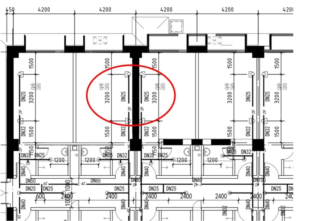

案例 1
高层旅馆采用K80边墙型标准覆盖面积洒水喷头(如图1)
图1 自喷平面图局部
问题分析如下:
根据《喷规》附录A,高层旅馆自喷为中危险I级,采用边墙型标准覆盖面积喷头时,图中客房喷头间距3.2m,房间宽度4.2m喷头单排布置,均不符合《喷规》第7.1.3条中喷头间距、单排喷头最大保护跨度不大于3m;

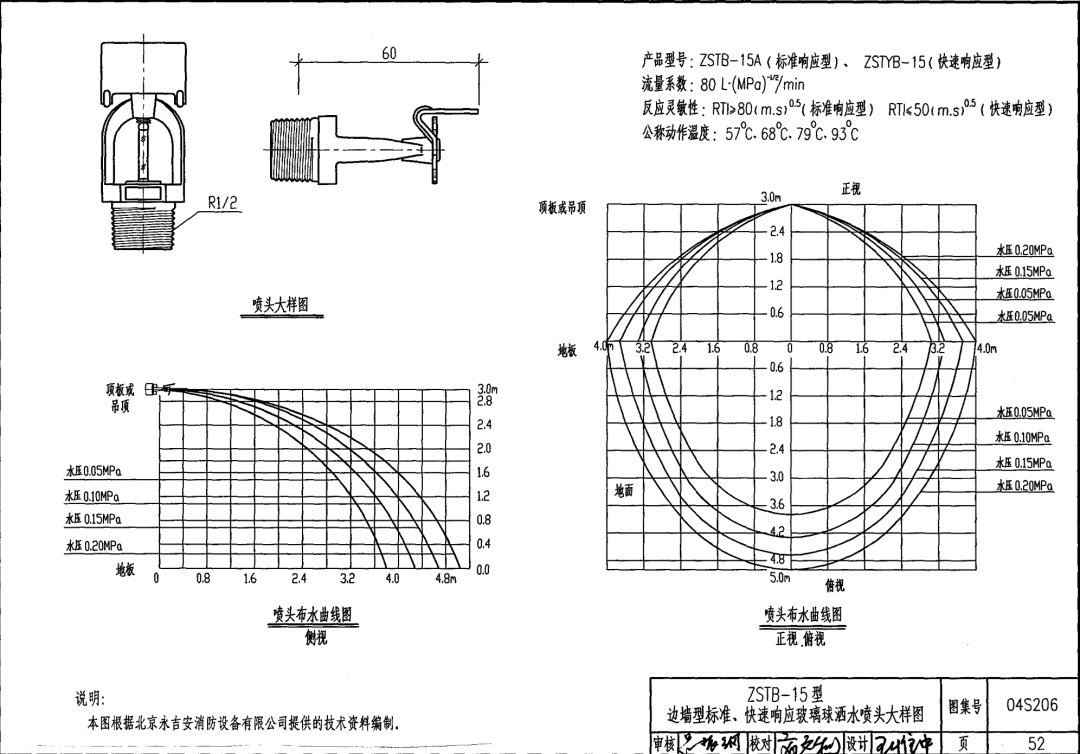

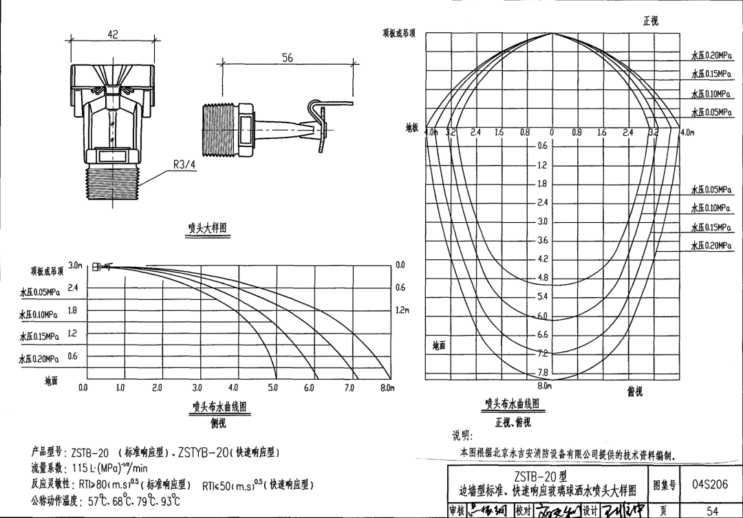

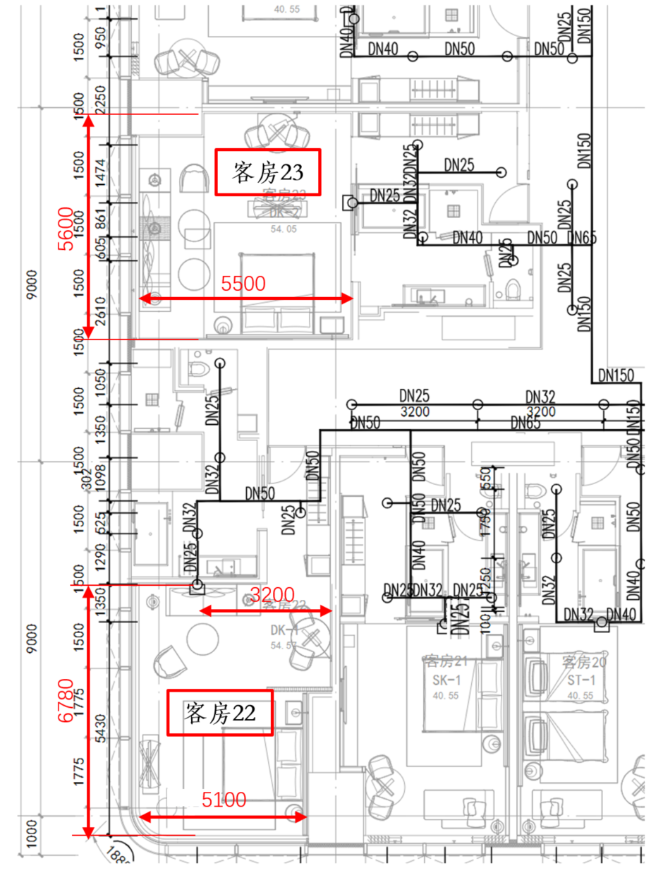

高层酒店客房采用K80边墙型扩大覆盖面积喷头保护(如图2)
其中客房22面积约为6.78m×5.10m,客房23面积约为5.50m×5.60m。
图2 自喷平面图局部
问题分析如下:
高层酒店自喷系统为中危I级,喷水强度应保证6 L/(min?m2),现客房内采用一只K80边墙型扩大覆盖面积喷头保护。
客房22,喷头距右侧边墙3.2m,距前方墙6.78m,需要喷头的覆盖面积为S=6.78m×5.10m=34.58m2,喷头的流量应满足q=6 L/(min?m2)x34.58 m2=207.47L/min,根据喷规9.1.1条 q=K√10P,K=80时,则喷头工作压力应达到P=0.67MPa, 如改为K=115边墙型扩大覆盖面积喷头,则其工作压力应满足P=0.33MPa,采用这两种规格的喷头自喷系统可能均无法满足要求。首先考虑客房末端喷头到水流指示器入口管道的水头损失,均无法满足《喷规》8.0.7条规定的轻危险级、中危险级场所各配水管入口的压力均不宜大于0.40MPa的要求,而且因末端客房喷头压力加大,周边卫生间、玄关、公共走道等部位喷头压力相应增加,造成作用面积内喷头同时喷水的总流量也相应增加,原设计的水泵扬程及流量均不能满足要求,需进一步水力计算核算并调整喷头或修改喷头布置方式。
当采用边墙型扩大覆盖面积喷头时,须根据生产厂提供的喷头流量特性、洒水分布和喷湿墙面范围等资料,核工作压力下能否喷湿对面墙和邻近端墙距溅水盘1.2m高度以下墙面,应修改喷头布置,客房23同理。相关内容可参考国标图集19S910第67页及04S206第52、54页,见如下截图,且以厂家提供的喷头喷水曲线为准。
另外,客房采用扩大覆盖面积洒水喷头时,应采用快速响应喷头,见《喷规》6.1.1.条规定。
