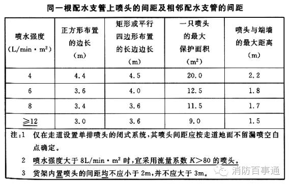

  2、直立型、下垂型喷头的布置,包括同一根配水支管上喷头的间距及相邻配水支管的间距,应根据系统的喷水强度、喷头的流量系数和工作压力确定,并不应大于表下表规定,且不宜小于2.4m。

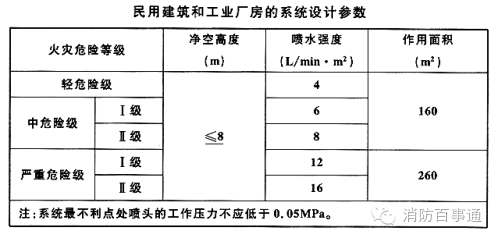

  (4)净空高度不超过8m的场所中,间距不超过4×4(m)布置的十字梁,可在梁间布置1只喷头,但喷水强度仍应符合下表民用建筑和工业厂房的系统设计参数的规定。

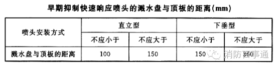

  4、早期抑制快速响应喷头的溅水盘与顶板的距离,应符合下表的规定:

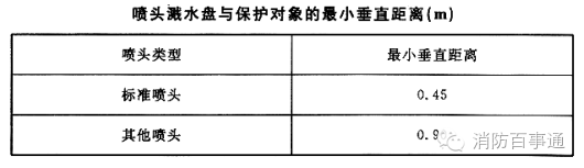

  5、图书馆、档案馆、商场、仓库中的通道上方宜设有喷头。喷头与被保护对象的水平距离,不应小于0.3m;喷头溅水盘与保护对象的最小垂直距离不应小于下表的规定:

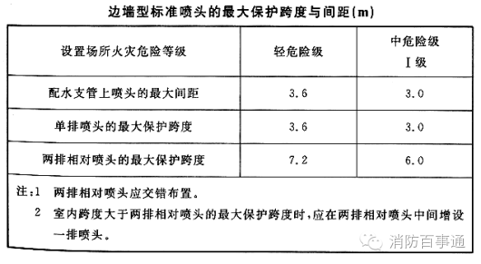

  12、边墙型标准喷头的最大保护跨度与间距,应符合下表的规定:

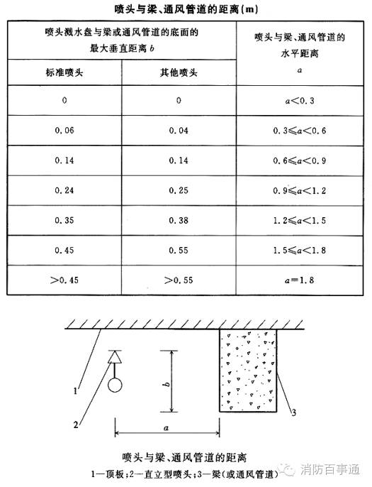

  1、直立型、下垂型喷头与梁、通风管道的距离宜符合下表的规定。

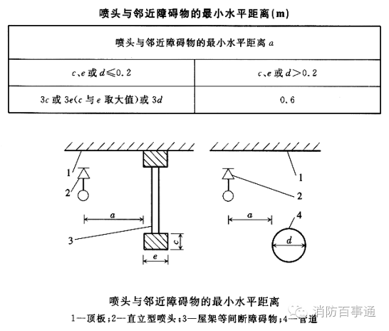

  2、直立型、下垂型标准喷头的溅水盘以下0.45m、其他直立型、下垂型喷头的溅水盘以下0.9m范围内,如有屋架等间断障碍物或管道时,喷头与邻近障碍物的最小水平距离宜符合下表的规定。

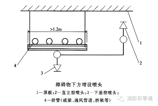

  3、当梁、通风管道、成排布置的管道、桥架等障碍物的宽度大于1.2m时,其下方应增设喷头,见下图。增设喷头的上方如有缝隙时应设集热板。

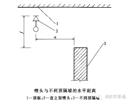

  4、直立型、下垂型喷头与不到顶隔墙的水平距离,不得大于喷头溅水盘与不到顶隔墙顶面垂直距离的2倍,见下图。

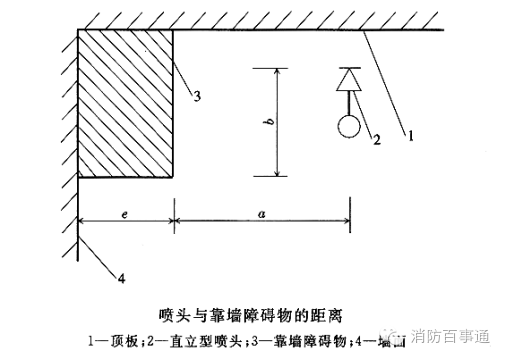

  5、直立型、下垂型喷头与靠墙障碍物的距离,应符合下列规定:

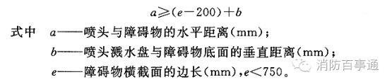

  (1)障碍物横截面边长小于750mm时,喷头与障碍物的距离,应按此公式确定:
  (2)障碍物横截面边长等于或大于750mm或a的计算值大于本规范表7.1.2中喷头与端墙距离的规定时,应在靠墙障碍物下增设喷头。
