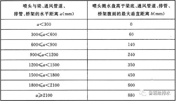

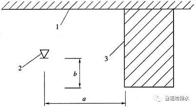

当喷头溅水盘高于附近梁底或高于宽度小于1.2m的通风管道、排管、桥架腹面时,喷头溅水盘高于梁底、通风管道、排管、桥架腹面的最大垂直距离应符合表5.2.8-1的规定。
图5.2.8??喷头与梁等障碍物的距离
1-天花板或屋顶;2-喷头;3-障碍物
表5.2.8-1??喷头溅水盘高于梁底、通风管道腹面的最大垂直距离
(标准直立与下垂喷头)
