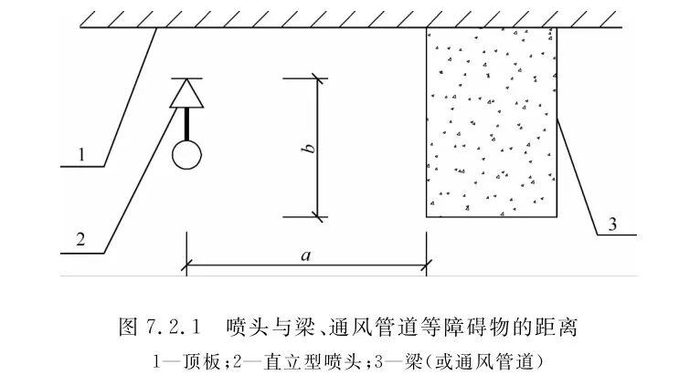

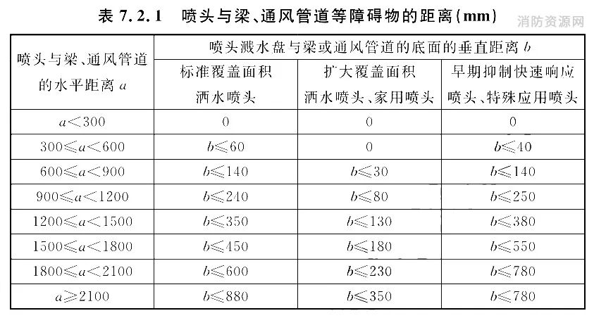

1、直立型、下垂型喷头与梁、通风管道等障碍物的距离(图7.2.1)宜符合表7.2.1的规定。——《自动喷水灭火系统设计规范》 GB50084-2017第7.2.1条。

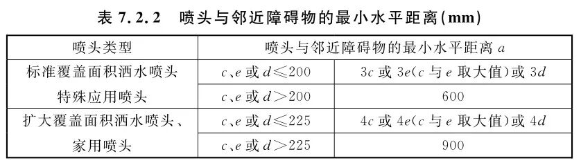

2、特殊应用喷头溅水盘以下900mm范围内,其他类型喷头溅水盘以下450mm范围内,当有屋架等间断障碍物或管道时,喷头与邻近障碍物的最小水平距离(图7.2.2)应符合表7.2.2的规定。——《自动喷水灭火系统设计规范》 GB50084-2017第7.2.2条。

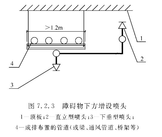

图片3、当梁、通风管道、成排布置的管道、桥架等障碍物的宽度大于1.2m时,其下方应增设喷头(图7.2.3);采用早期抑制快速响应喷头和特殊应用喷头的场所,当障碍物宽度大于0.6m时,其下方应增设喷头。——《自动喷水灭火系统设计规范》 GB50084-2017第7.2.3条。

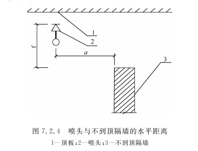

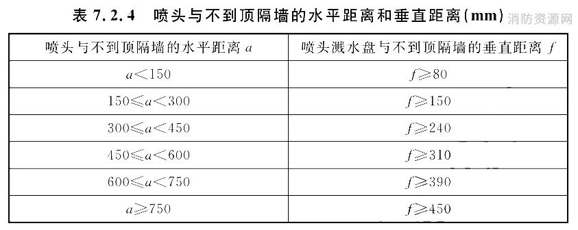

4、标准覆盖面积洒水喷头、扩大覆盖面积洒水喷头和家用喷头与不到顶隔墙的水平距离和垂直距离(图7.2.4)应符合表7.2.4 的规定。——《自动喷水灭火系统设计规范》 GB50084-2017第7.2.4条。

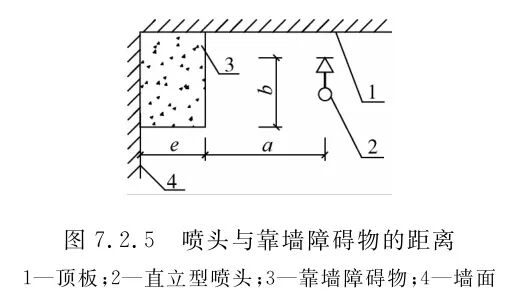

5、直立型、下垂型喷头与靠墙障碍物的距离(图7.2.5)应符合下列规定:
     1 障碍物横截面边长小于750mm时,喷头与障碍物的距离应按下式确定:
                             a≥(e-200)+b       (7.2.5)
     式中:a——喷头与障碍物的水平距离(mm);
               b——喷头溅水盘与障碍物底面的垂直距离(mm);
               e——障碍物横截面的边长(mm),e<750。
      2 障碍物横截面边长等于或大于750mm或a的计算值大于本规范表7.1.2中喷头与端墙距离的规定时,应在靠墙障碍物下增设喷头。——《自动喷水灭火系统设计规范》 GB50084-2017第7.2.5条。

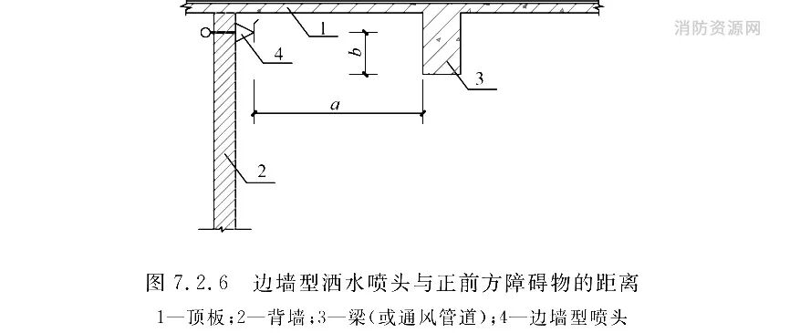

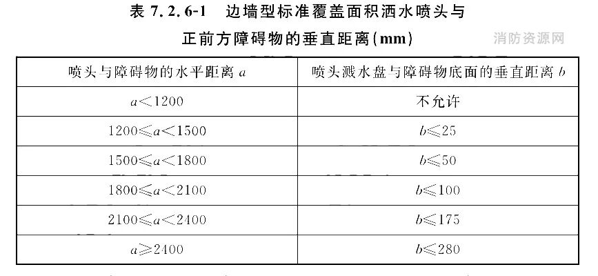

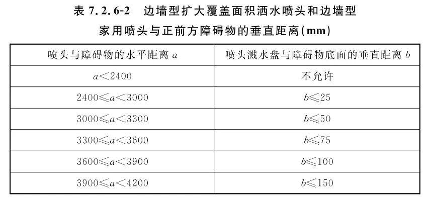

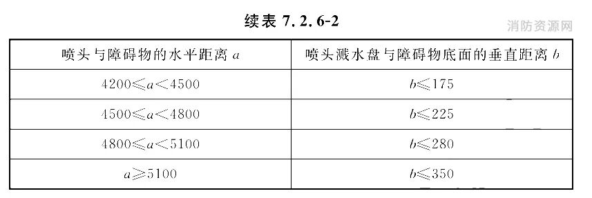

6、边墙型标准覆盖面积洒水喷头正前方1.2m范围内,边墙型扩大覆盖面积洒水喷头和边墙型家用喷头正前方2.4m范围(图7.2.6)内,顶板或吊顶下不应有阻挡喷水的障碍物,其布置要求应符合表7.2.6-1和表7.2.6-2的规定。——《自动喷水灭火系统设计规范》 GB50084-2017第7.2.6条。

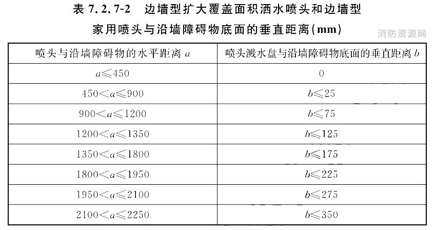

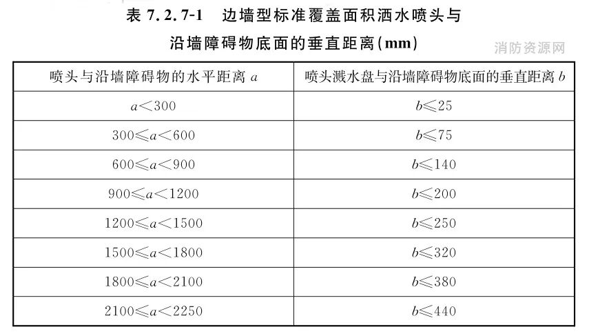

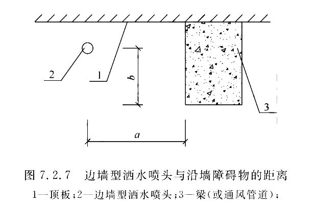

7、边墙型洒水喷头两侧与顶板或吊顶下梁、通风管道等障碍物的距离(图7.2.7),应符合表7.2.7-1和表7.2.7-2的规定。——《自动喷水灭火系统设计规范》 GB50084-2017第7.2.7条。

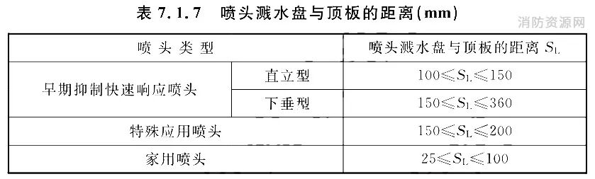

9、除吊顶型洒水喷头及吊顶下设置的洒水喷头外,直立型、下垂型早期抑制快速响应喷头、特殊应用喷头和家用喷头溅水盘与顶板的距离应符合表7.1.7的规定。 ——《自动喷水灭火系统设计规范》 GB50084-2017第7.1.7条。

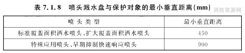

10、图书馆、档案馆、商场、仓库中的通道上方宜设有喷头。喷头与被保护对象的水平距离不应小于0.30m,喷头溅水盘与保护对象的最小垂直距离不应小于表7.1.8的规定。 ——《自动喷水灭火系统设计规范》 GB50084-2017第7.1.8条。
