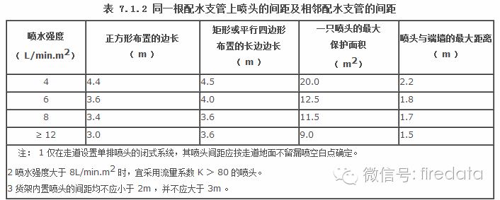

7.1.2 直立型、下垂型喷头的布置,包括同一根配水支管上喷头的间距及相邻配水支管的间距,应根据系统的喷水强度、喷头的流量系数和工作压力确定,并不应大于表7.1.2的规定,且不宜小于2.4m。

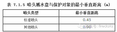

7.1.5 图书馆、档案馆、商场、仓库中的通道上方宜设有喷头。喷头与被保护对象的水平距离,不应小于0.3m;喷头溅水盘与保护对象的最小垂直距离不应小于表7.1.5的规定:

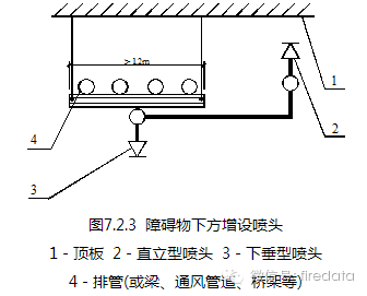

7. 2. 3 当梁、通风管道、成排布置的管道、桥架等障碍物的宽度大于1.2m时,其下方应增设喷头(见图7.2.3)。增设喷头的上方如有缝隙时应设集热板。

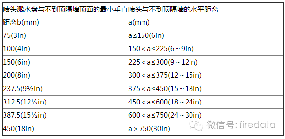

7. 2. 4 直立型、下垂型喷头与不到顶隔墙的水平距离,不得大于喷头溅水盘与不到顶隔墙顶面垂直距离的2倍(见图7.2.4)。

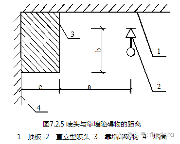

7. 2. 5 直立型、下垂型喷头与靠墙障碍物的距离,应符合下列规定(见图7.2.5):
障碍物横截面边长小于750mm时,喷头与障碍物的距离,应按公式7.2.5确定;障碍物横截面边长等于或大于750mm或a的计算值大于本规范表7.1.2中喷头与端墙距离的规定时,应在靠墙障碍物下增设喷头。

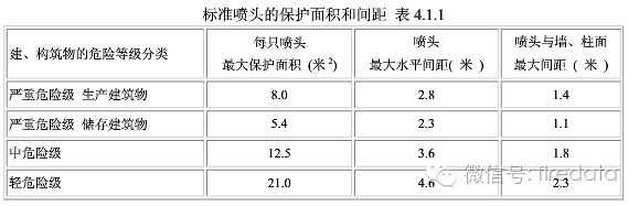

第4.1.1 条 各危险等级建筑、构筑物的自动喷水灭火系统,每只标准喷头的保护面积、喷头间距,以及喷头与墙、柱面的间距,应符合表4.1.1 的规定。

7.2.3 本条参考美国NFPA-13(2002年版)标准中的有关规定。针对宽度大于1.2m的通风管道、成排布置的管道等水平障碍物对喷头洒水的遮挡作用,提出了增设喷头的规定,以补偿受阻部位的喷水强度(见本规范图7.2.3),本次修订针对集热板的设置进行了明确规定。
7.2.4 喷头附近的不到顶隔墙,将可能阻挡喷头的洒水。为了保证喷头的洒水能到达隔墙的另一侧,提出了按喷头溅水盘与不到顶隔墙顶面的垂直距离,确定二者间最大水平间距的规定,参见表12(见本规范图7.2.4)。
7.2.5 顶板下靠墙处有障碍物时,将可能影响其邻近喷头的洒水。参照美国NFPA-13(1996年版)标准的相关规定,提出了保证洒水免受阻挡的规定(见本规范图7.2.5)。
