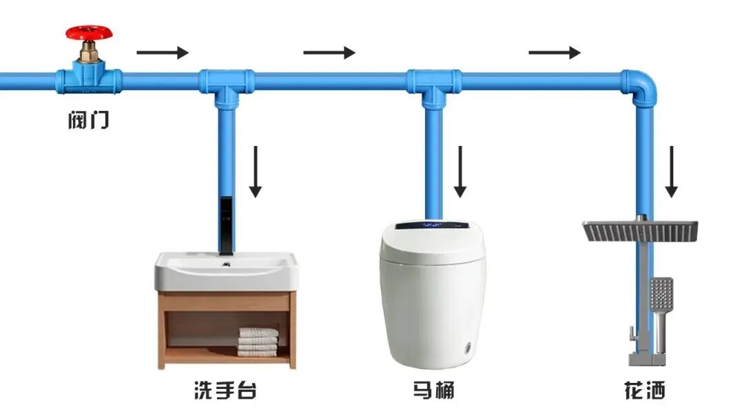

家庭中的卫生间水管布置的第一个位置就是洗漱台的位置,一般要布置两根给水管道来满足我们的生活用水。对于水管具体的布置位置和规格型号的情况如下。
①位置选择

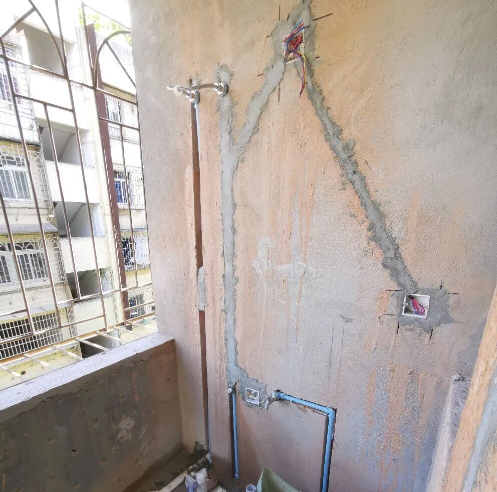

在洗脸盆的背部墙体上,下方距地约350毫米的高度上来安装自来水管道。布置的时候,我们可以采取从顶板向下进行布置,或者是沿着地面直接布置。在墙面上开沟槽来安装我们的PPR水管。
此时需要安装两根PPR的水管,一根是自来水的PPR水管,另外一根是热水管道的PPR水管。这两根管道管道是平行进行安装的,两根管之间的距离一般要保持10公分以上。

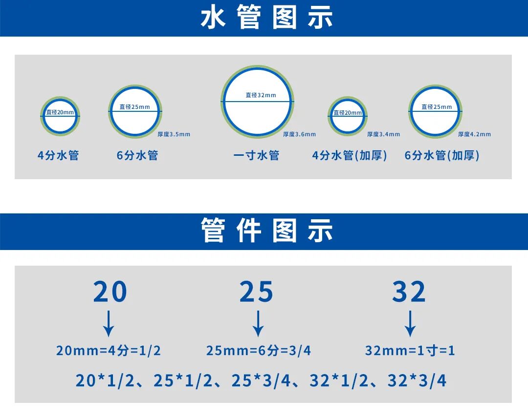

②规格型号选择

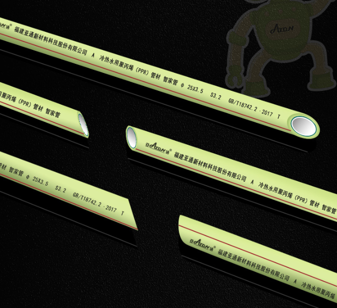

洗脸盆给水管规格型号的选择有两种。对于洗脸盆的给水管,我们常规的都是选择PPR的水管,此时所选择的型号一般可以选择S4(冷水管)和S3.2(热水管),也可以冷热水管都选用S3.2系列(热水管)
而对于管道的规格,一般是dn20×2.8。也就是说管道的外径是20的,管道的壁厚是2.8毫米。这些都是我们要常用的水路支管的一个型号,也就是我们所熟称的4分管。当然了。我们也可以选择dn25×3.5毫米的,也就是我们所熟知的6分管。

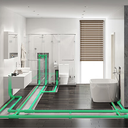

对于淋浴房的位置,常规的也是需要布置给水管道,还有热水管道的。因为淋浴房内,给水管道需要给家里的热水器进行供水,另外需要给混水阀进行供水。此外,在混水阀的位置还有一根热水管道接热水器。所以对于淋浴房同样也要确认其位置以及规格型号。
①管道位置的确认
对于淋浴房的位置,需要确认两个管路安装的位置。第一个是热水器的进水口的预留。对于热水器的进水口的管路,一般是在热水器的下方的某个位置。最常见的是距地面1.5cm的地方安装一个进水口。
另外,对于热水器的出水以及自来水的给水,也就是我们所熟知的混水阀位置,一般是在淋浴房内的某面墙距离地面1.1m来进行安装。其中冷水管和热水管之间的距离要保持150毫米左右。
②管道规格型号的选择
对于卫生间淋浴房的位置无论是自来水管道又或者是热水管道,此时都建议大家选择S3.2系列,冷热水都可以使用的热水管。
对于管道的规格型号,建议大家选择dn25×3.5毫米的管道,俗称的25口径的管道。在相应的位置预留好连接的丝扣。

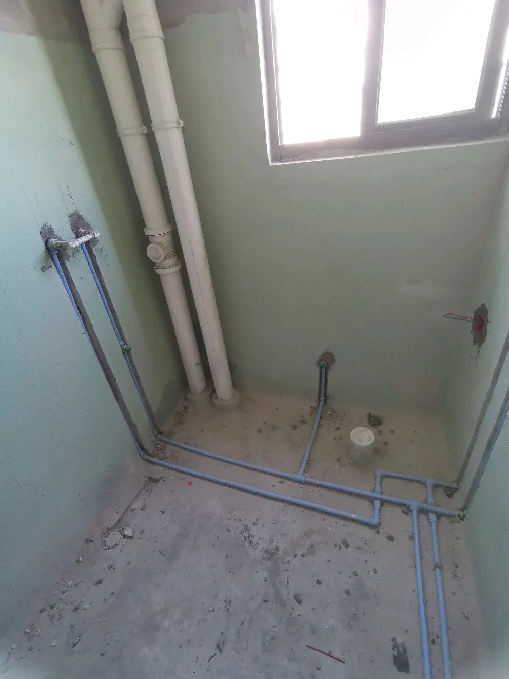

在卫生间内还有另外一个需要布置自来水管道的位置,那就是卫生间内所安装的马桶的冲水管道。只需要预留一根自来水的管道,在墙面上预留出相应的丝扣就可以了。所以在预留的时候可以参照如下的情况。
 ①管道位置的设置
卫生间的马桶的给水点是在马桶的正后方,或者是稍微偏一些。安装的高度是距离地面完成面350毫米左右,满足马桶安装时角阀安装。
②管材规格型号的选择
对于卫生间内马桶的给水管的管材和接洗衣机的给水管的管材,我们常规的就是选择冷水用的PPR的管道。对于这类管道,个人给出的首选就是S3.2系列的,规格型号就选择dn20*2.8的 ,壁厚2.8毫米。无论是哪种选择管材,只需要保证在墙面上所预留的内丝能够与洗衣机或者是马桶的角阀连接。
