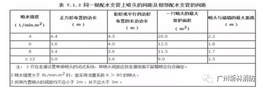

    7.1.2:直立型、下垂型喷头的布置,包括同一根配水支管上喷头的间距及相邻配水支管的间距,应根据系统的喷水强度、喷头的流量系数和工作压力确定,并不应大于表7.1.2的规定,且不宜小于2.4m。

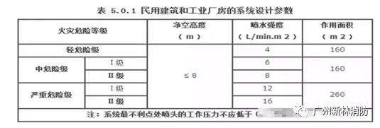

    净空高度不超过8m的场所中,间距不超过4×4(m)布置的十字梁,可在梁间布置1只喷头,但喷水强度仍应符合表5.0.1的规定。

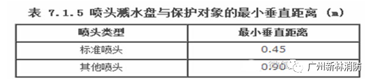

7.1.5:图书馆、档案馆、商场、仓库中的通道上方宜设有喷头。喷头与被保护对象的水平距离,不应小于0.3m;喷头溅水盘与保护对象的最小垂直距离不应小于表7.1.5的规定:图片

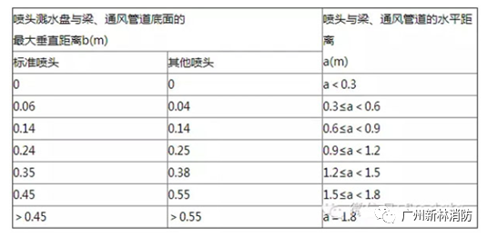

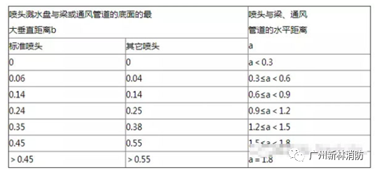

    7.2.1:直立型、下垂型喷头与梁、通风管道的距离宜符合表7.2.1的规定(见图7.2.1)。
    表7.2.1喷头与梁、通风管道的距离(m)

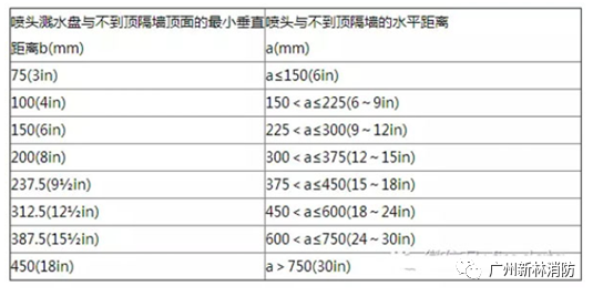

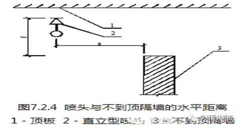

      7.2.4:直立型、下垂型喷头与不到顶隔墙的水平距离,不得大于喷头溅水盘与不到顶隔墙顶面垂直距离的2倍(见图7.2.4)。

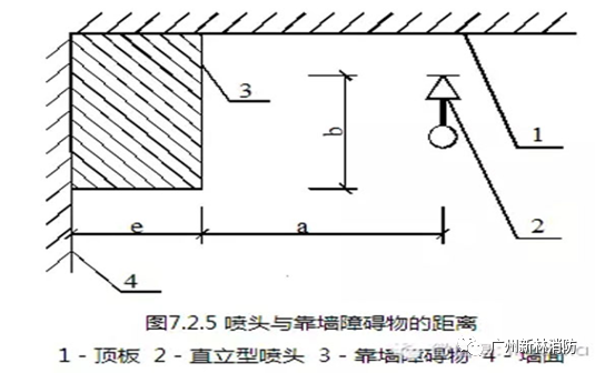

      7.2.5:直立型、下垂型喷头与靠墙障碍物的距离,应符合下列规定(见图7.2.5):
    障碍物横截面边长小于750mm时,喷头与障碍物的距离,应按公式7.2.5确定;障碍物横截面边长等于或大于750mm或a的计算值大于本规范表7.1.2中喷头与端墙距离的规定时,应在靠墙障碍物下增设喷头。

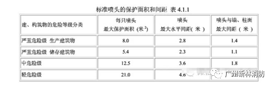

    第4.1.1条各危险等级建筑、构筑物的自动喷水灭火系统,每只标准喷头的保护面积、喷头间距,以及喷头与墙、柱面的间距,应符合表4.1.1的规定。

    一般情况,两个喷头之间的距离不大于3.6米不小于2.4米。如果4个喷头平面按矩形布置,视实际情况,两喷头间最大距离不超过4.2米。

    7.2.7:参考美国NFPA-13(1996年版)标准有关规定,提出了当顶板下有梁、通风管道或类似障碍物,且在其附近布置喷头时,避免梁、通风管道等障碍物影响喷头布水的规定(见本规范图7.2.1)。喷头的定位,应当同时满足本规范7.1节中喷头溅水盘与顶板距离的规定,喷头与障碍物的水平间距不小于本规范表
    7.2.1的规定。如有困难,则要求增设喷头。
    表11为美国《自动喷水灭火系统安装标准》NFPA-13(1996年版)中喷头与梁、通风管道等障碍物的间距规定。
    表11喷头与梁、通风管道的距离

    7.2.4:喷头附近的不到顶隔墙,将可能阻挡喷头的洒水。为了保证喷头的洒水能到达隔墙的另一侧,提出了按喷头溅水盘与不到顶隔墙顶面的垂直距离,确定二者间最大水平间距的规定,参见表12(见本规范图7.2.4)。
    7.2.5:顶板下靠墙处有障碍物时,将可能影响其邻近喷头的洒水。参照美国NFPA-13(1996年版)标准的相关规定,提出了保证洒水免受阻挡的规定(见本规范图7.2.5)。

    表12美国《自动喷水灭火系统安装标准》NFPA-13
    (1996年版)中对喷头与不到顶隔墙间距离的规定
