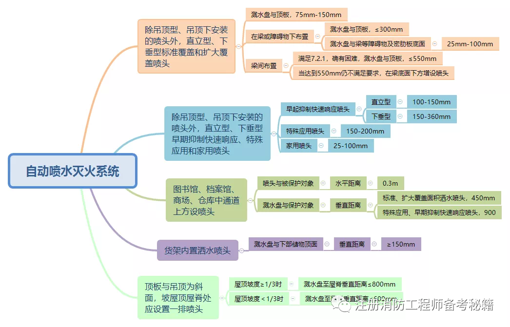

自动喷水灭火系统
7.1.6 除吊顶型洒水喷头及吊顶下设置的洒水喷头外,直立型、下垂型标准覆盖面积洒水喷头和扩大覆盖面积洒水喷头溅水盘与顶板的距离应为75mm~150mm,并应符合下列规定:
      1 当在梁或其他障碍物底面下方的平面上布置洒水喷头时,溅水盘与顶板的距离不应大于300mm,同时溅水盘与梁等障碍物底面的垂直距离应为25mm~100mm。
      2 当在梁间布置洒水喷头时,洒水喷头与梁的距离应符合本规范第7.2.1条的规定。确有困难时,溅水盘与顶板的距离不应大于550mm。梁间布置的洒水喷头,溅水盘与顶板距离达到550mm仍不能符合本规范第7.2.1条的规定时,应在梁底面的下方增设洒水喷头。
      3 密肋梁板下方的洒水喷头,溅水盘与密肋梁板底面的垂直距离应为25mm~100mm。
7.1.14-2 坡屋顶的屋脊处应设一排喷头,当屋顶坡度不小于1/3时,喷头溅水盘至屋脊的垂直距离不应大于800mm;当屋顶坡度小于1/3时,喷头溅水盘至屋脊的垂直距离不应大于600mm。

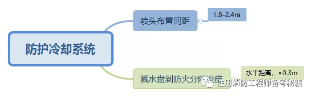

防护冷却系统
5.0.15-3 喷头的设置应确保喷洒到被保护对象后布水均匀,喷头间距应为1.8m~2.4m;喷头溅水盘与防火分隔设施的水平距离不应大于0.3m,与顶板的距离应符合本规范第7.1.15条的规定。

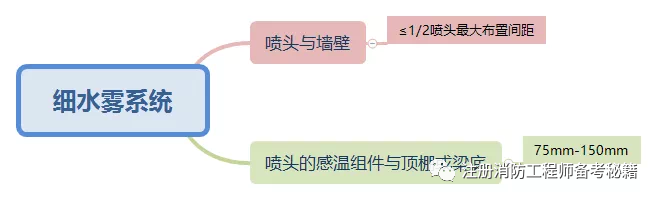

细水雾系统
3.2.2 闭式系统的喷头布置应能保证细水雾喷放均匀、完全覆盖保护区域,并应符合下列规定:
    1 喷头与墙壁的距离不应大于喷头最大布置间距的1/2;
    2 喷头与其他遮挡物的距离应保证遮挡物不影响喷头正常喷放细水雾;当无法避免时,应采取补偿措施;
    3 喷头的感温组件与顶棚或梁底的距离不宜小于75mm,并不宜大于150mm。当场所内设置吊顶时,喷头可贴临吊顶布置。

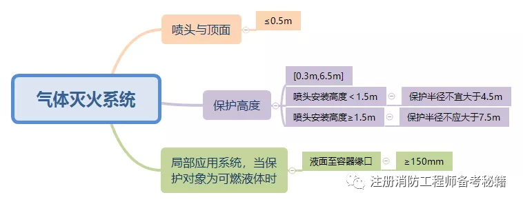

气体灭火系统
3.1.12 喷头的保护高度和保护半径,应符合下列规定:
1 最大保护高度不宜大于6.5m;
2 最小保护高度不应小于0.3 m;
3 喷头安装高度小于1.5 m时,保护半径不宜大于4.5 m;
4 喷头安装高度不小于1.5m时,保护半径不应大于7.5 m。
3.1.13 喷头宜贴近防护区顶面安装,距顶面的最大距离不宜大于0.5 m。
干粉灭火系统
3.1.3-3 当保护对象为可燃液体时,液面至容器缘口的距离不得小于150mm。
