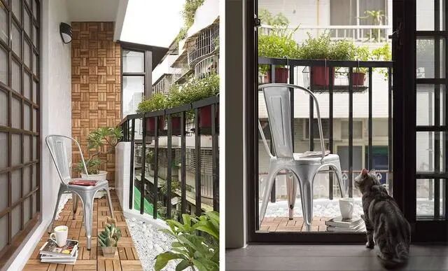

阳台家家都有,有的是室内阳台,有的是室外阳台。今天就和大家聊一聊室外阳台的排水设计该如何做。
先给大家分享一个非常实用又好看,而且价格还很便宜的排水设计。过去我都没想到阳台做排水,竟然还能这么简单。其实大概说起来,也只有三个步骤。

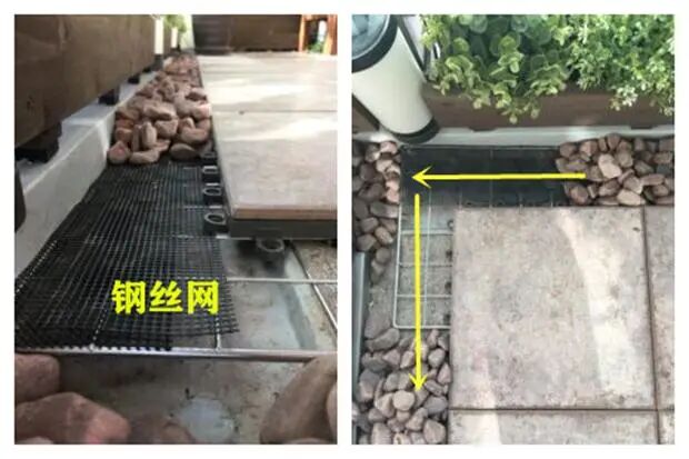

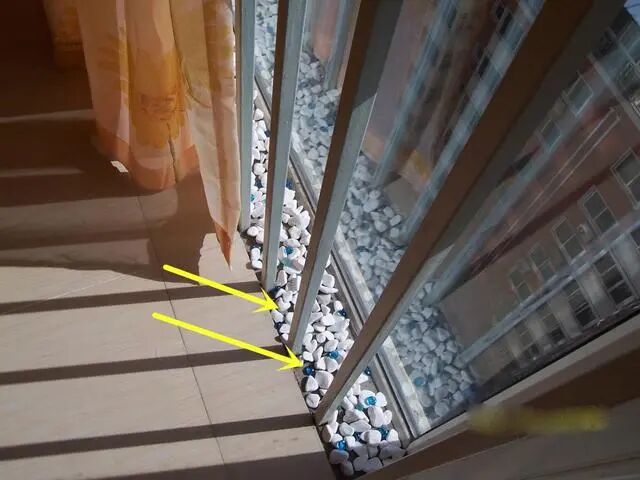

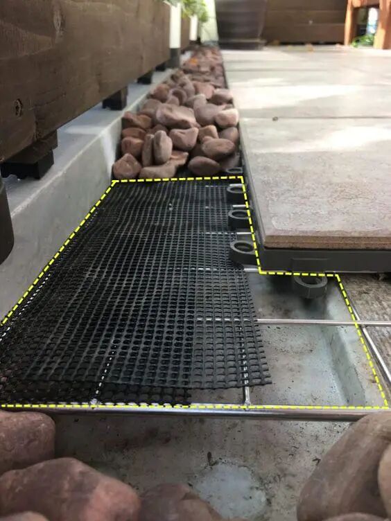

第一步:将阳台地面留出凹槽,这个凹槽的设计比较重要,也是最关键的,如果设计好了后续的就好做了!因为要考虑到排水,所以阳台的凹槽要做成斜坡的形状,低的那一侧连接排水管道,高的那一侧和地面几乎持平就可以。同时其余正常高度的地面也要微微做出一点倾斜的面,大概1厘米左右就可以,这样可以保证下雨时地面不会有积水!

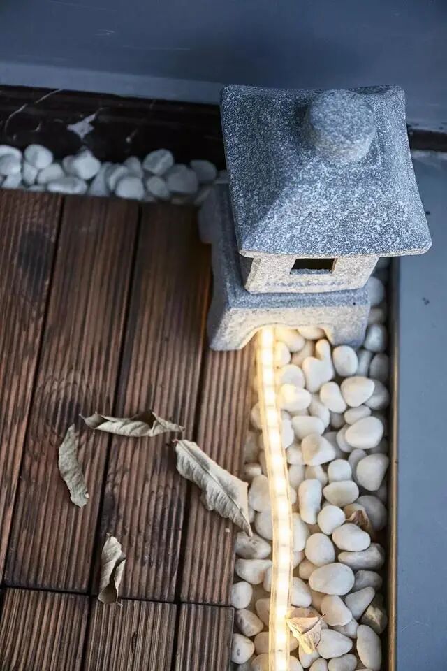

图片第二步:在凹槽上面,铺上一层钢丝网。钢丝网的作用是用来最后铺石子,同时还能保证可以有效的渗水排水。这样一来,排水槽的位置就被碎石头掩盖住了,从表面看就如同做了一圈园艺装饰一般。巧妙的将排水位置遮挡起来。
第三步:等以上工序完成后,铺上碎石或者鹅卵石就可以了。这样做既方便水的排放,还能增加美观度!
这样设计排水通道还有另外一个目的,就是防止大块的垃圾堵塞排水通道,比如树叶、外面刮进来的纸屑和塑料袋之类的物品。装了钢丝网和碎石后,即便有垃圾刮进来,也能及时清理不会堵塞。

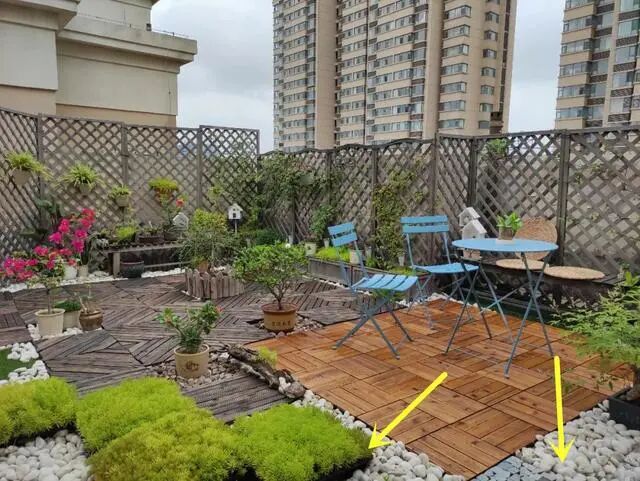

还可以装上一些漂亮的小装饰,让阳台变成好看又温馨的休闲区!
是不是这种排水设计很简单?如果你家的阳台也是室外的,或者有露天的露台。都可以这样设计阳台的排水通道。不过为了阳台或者露台干净整洁,碎石子和钢丝网也要定期清洁干净,防止经过雨水长期浸泡而产生难看的水渍和污渍。这样才能长久的保证美观度!
