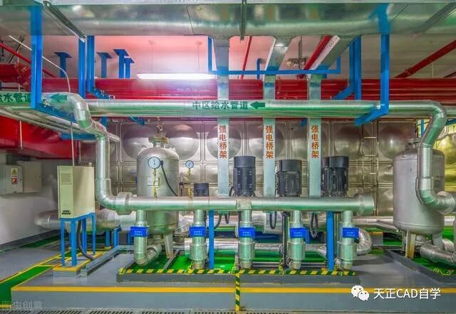

室外消防给水管道
1.布置要求
(1) 采用两路消防供水时应采用环状管网,采用一路消防供水时可采用枝状管网;
【《水规》6.1.3:建筑物室外宜采用低压消防给水系统,当采用市政给水管网时应采用两路消防供水,除建筑高度超过54m的住宅外,室外消火栓设计流量≤20L/s时可采用一路消防供水。】
(2)向环状管网输水的进水管≥两条,每条能通过全部流量;
(3)应采用阀门分成若干独立段,每段内室外消火栓的数量宜≤5个;
(4)管道的直径经计算确定;但≥DN100。

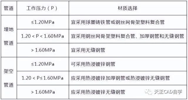

2.管道
3.阀门
(1)埋地管带宜采用带启闭刻度的暗杆闸阀,当设置在阀门内时可采用耐腐蚀的明杆闸阀;
(2)室内架空管道宜采用蝶阀、明杆闸阀或带启闭刻度的暗杆闸阀;
(3)室外架空管道宜采用带启闭刻度的暗杆闸阀或耐腐蚀的明杆闸阀;
(4)消防给水系统管道最高点处宜设置自动排气阀;
(5)消防水泵出水管上的止回阀宜采用水锤消除止回阀,水泵供水高度超过24m时,应采用水锤消除器。出水管设有囊式气压水罐时,可不设水锤消除设施。
4.减压阀
(1)应设置在报警阀组入口前,当连接两个及以上报警阀组时,应设置备用减压阀;
(2)减压阀进口处应设置过滤器,过流面积≥管道截面面积的4倍;
(3)过滤器和减压阀前后应设压力表,压力表的表盘直径≥l00mm,最大量程宜为设计压力的2倍;
(4)过滤器前和减压阀后应设置控制阀门;
(5)垂直安装,水流方向宜朝下;
(6)比例式减压阀宜垂直安装,可调式减压阀宜水平安装。
室内消防给水管道
1.室内消火栓系统管网应布置成环状,当室外消火栓设计流量≤20L/s,且室内消火栓≤10个时,除《水规》8.1.2外,可布置成枝状;
2.室内消火栓竖管管径应根据竖管最低流量经计算确定,但≥DN100;
【《水规》8.1.2:下列消防给水应采用环状给水管网:向两栋或两座以上建筑供水时;向两种及以上水灭火系统供水时;采用设有高位消防水箱的临时高压消防给水系统;向两个及以上报警阀控制的自动灭火系统供水时。】
3.环状给水管道检修,室内消火栓竖管应保证检修管道时关闭停用的竖管≤1根,当竖管>4根时,可关闭不相邻的2根;每根竖管与供水横干管相接处应设置阀门;
4.室内消火栓给水管网宜与自动喷水等其他水灭火系统的管网分开设置;当合用消防泵时,沿水流方向应在报警阀前分开设置;
5.消防给水管道的设计流速宜≤2.5m/s,任何消防管道的给水流速应≤7m/s。
