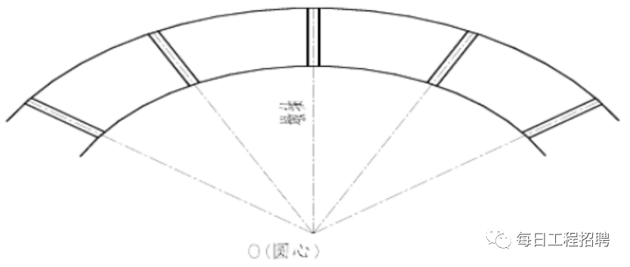

(2)径向墩式曲线桥是指墩、台轴线交于圆心(正交弯桥)或相对于径向旋转一固定角度(弯斜桥)。特点是同一孔桥中曲线内外侧各片梁的孔径不等,但相邻孔跨桥的斜交角度相等。

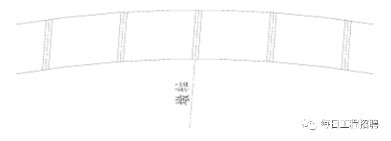

(2)弯桥折做:主梁做成折线形,通过调整人行道与栏杆(或防撞墙)设计线形, 使之满足路线平面线形的要求,适用于单跨较小但总长度较大的桥梁。采用此种做法,若桥梁总长度过大则墩台应采用径向布置,这时各主梁的长度会略有不同,设计中可采用了两种方法处理: ①主梁预制相同长度,通过现浇端部砼解决; ②直接按计算的长度预制主梁。

相等。斜弯空心板桥平面设计常采用折线布置,墩台多采用平行布设。
(2)整体处于圆曲线上的简支T形或I字形桥梁,墩台宜采用径向布设,设计简便,施工方便,有利于降低工程造价。
(3)先简支后连续小箱梁桥设计一般采用等长预制主梁,墩台多采用径向布置,梁采用折线布置,以相邻墩台中心线与路线中心线的交点的连结为基准线,各梁平行于基准线。
