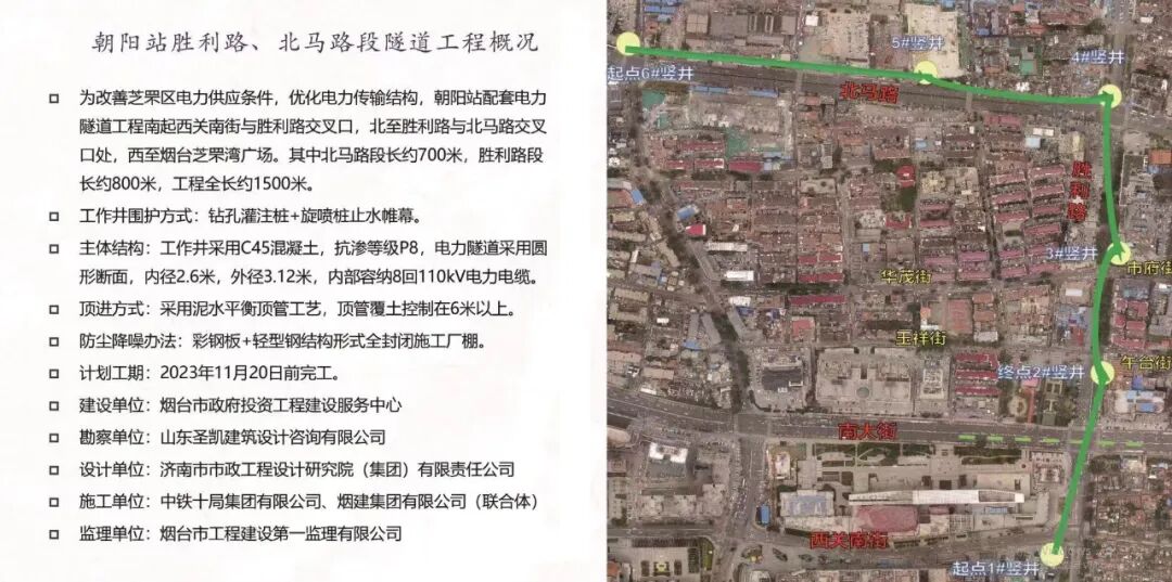

一条为老城区充分赋能的电力大动脉,明年6月底就将完成主体施工,为进入全面建设期的海上世界项目提供充足电力保障——记者昨日从现场获悉,由烟台市政府投资工程建设服务中心牵头建设的朝阳站胜利路、北马路段隧道工程项目,目前顶管作业已按计划开展。年底前,北马路段4-6号井隧道施工将全部完工;明年7月,胜利路1-3号井隧道施工也将完成。届时,该项目将正式交付,成为入地电缆的“新家”,海上世界片区乃至整个芝罘中心区电力保障,也将得到全面提升。
北马路段隧道工程年底前完工
昨日下午,记者来到位于芝罘湾广场西侧的朝阳站胜利路、北马路段隧道工程项目6号井。进入厂棚,景象别有洞天:高达14.8米的行吊,正吊起一根重达11吨的标准管节,缓缓地将其运送到竖井口,然后匀速下降到顶管作业面,伴随着管节后方顶管顶力的不断“加码”,原本位于洞口的管节,逐渐向隧道内“蠕动”,才不到半小时,小半个管节的身躯,已经没入了隧道中。
“我们从8月份正式开启顶管作业,从6号井自西向东开始向5号井掘进,这条线路是芝罘湾广场从西到东的380米,目前已经掘进了260多米。”市政府投资工程建设服务中心项目负责人介绍,作为地下管廊施工的关键工艺,“顶管”线路设计是工程最大的亮点和难点所在。贯穿于北马路、胜利路地下的管廊,是由近800根直径3.2米的硕大管节组合而成,管廊内部有混凝土浇筑形成平整的“人行道”,内壁上方架设电缆架,为电缆入地“装修”好新家。

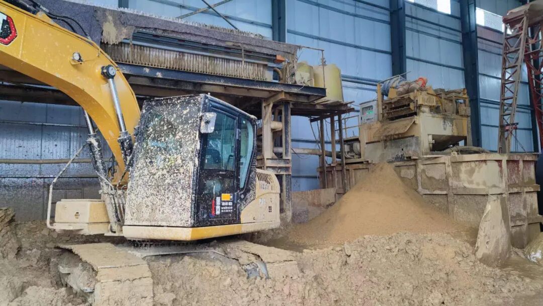

记者在现场看到,伴随着顶管机的轰鸣,泥浆从地下被抽上地面,并在分离器中进行初步分类,颗粒较细、含水量较低的泥土率先被分离,而含水量较高的泥浆,经过压缩成为片状的半固态,并统一收纳管理。记忆中“脏水遍地流,两脚黄泥汤”的景象,早已是过去时。
施工产生的建筑垃圾“边角料”,还有妙用。现场施工人员告诉记者,为避免刀盘在地下和土石“硬碰硬”,并减少掘进中产生的阻力,抽出的泥浆在地面经过注水、加料后,形成不同黏稠度的“触变泥浆”,再次注入地下,像润滑油一样环绕在盾构机和刀盘周围,既降低了机械损耗,又提升了掘进效率。

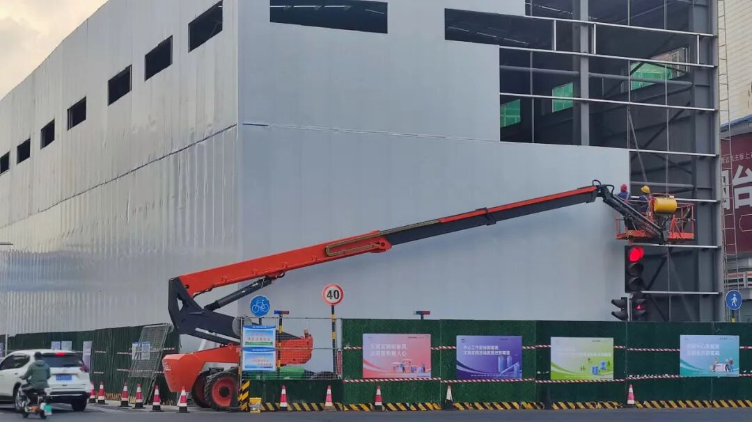

而搭建厂棚施工,又有哪些妙处?记者在棚内的电子显示屏上看到,作业机械全部开动时,棚内噪声高达99.4分贝,需要大声说话才能彼此听清;但走出厂棚,室外噪声只有54.8分贝,与寻常马路声响相同,大型车辆经过时声响都比厂棚内的噪声明显。
“1.5公里的施工段周边,密布着大量的企事业单位和商户,厂棚全部关闭时,不但有效隔绝了噪声,还避免了沙尘外溢,从源头上减轻了扬尘污染。”施工现场负责人告诉记者,顶管施工要同步开展排水、通风、照明、防火等辅助设施设置等工程,多个工序环环相扣,缺一不可,在厂棚内更“施展得开”。此外,厂棚还能遮蔽风雨,尤其在入秋后大风、低温天气增多后,棚内“小气候”基本不受影响,可保障24小时不间断施工。
隧道工程全部结束后,厂棚又将如何处理?记者了解到,目前所有竖井施工同步搭建的厂棚,将在各标段主体结构施工后全部拆除,并恢复地面原状,届时,管廊主体将全部入地,地面上将“修旧如旧”,与施工前保持一致。
