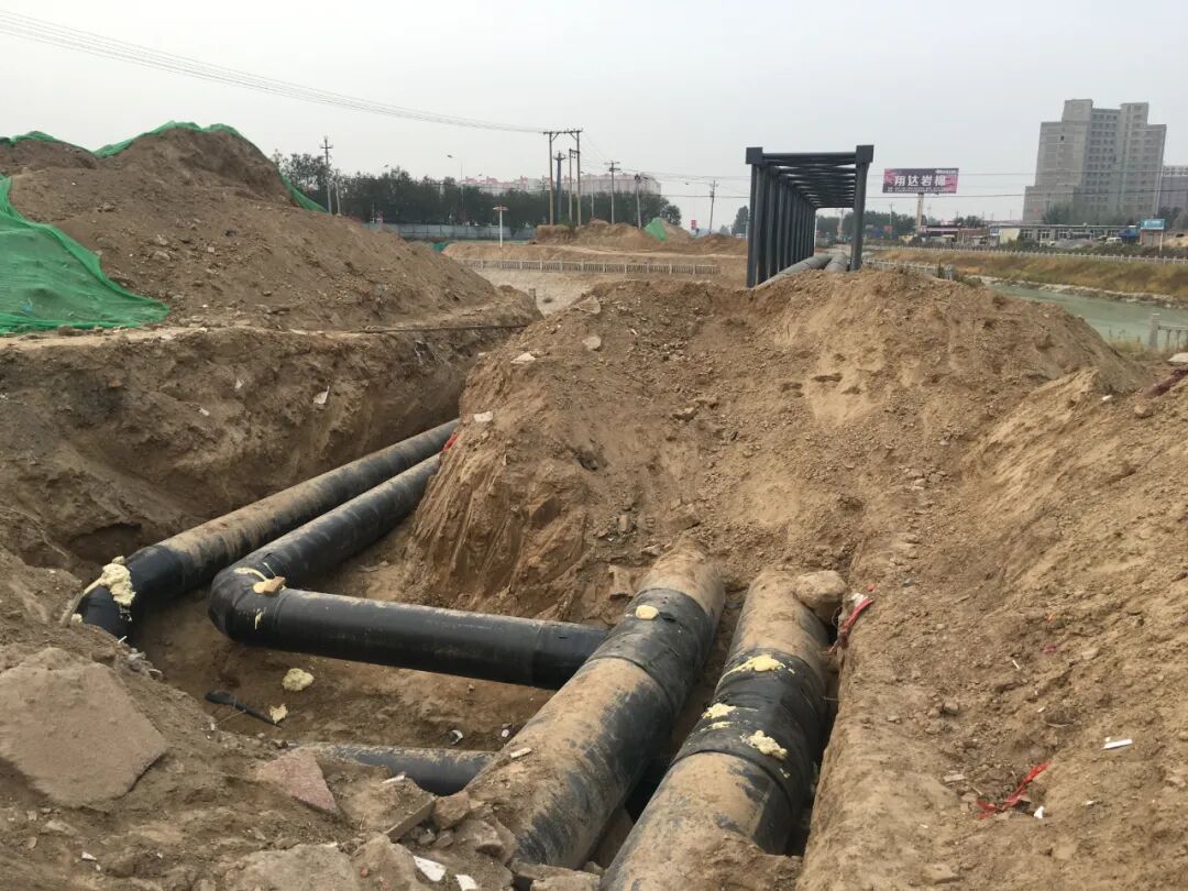

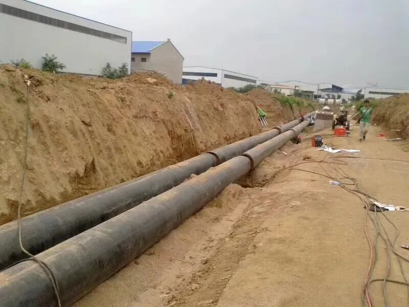

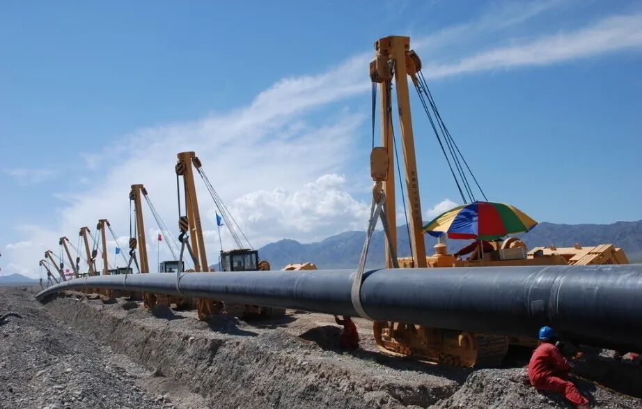

以下是管道施工的十个关键步骤:
1. 熟悉图纸:在开工前,必须详细了解和熟悉工程图纸,确保工程按计划进行。这包括与相关方共同查看图纸,了解工程的基本要求,如管线长度、管径、检查井数量等,以及地形和地貌等因素。
2. 排除故障:在开工前,要检查施工现场,包括管线的走向、施工面、堆土堆料以及交通情况等,排除任何可能影响施工的障碍物。任何问题都应及时报告并协助解决。
3. 施工放线:进行精确的放线工作,以确定管道的正确位置和深度。考虑到施工可能受到的限制,如开挖面积有限,需要在沟槽内设置支撑以确保施工安全。
4. 管沟开挖:按照放线的要求进行管沟的开挖。要确保边坡的设计合理,特别是在限制空间内的开挖,防止塌方和事故发生。
5. 施工测量:进行精确的测量工作,以确保管道的尺寸和位置符合图纸要求。这是一个技术性很强的工作,需要专业人员负责。
6. 条基制做:按照设计要求制作管道的基础。要注意基础的尺寸和高程是否符合要求,以及井的位置和砼基础的标记等。
7. 管材安装:安装管道材料前,要仔细检查它们是否完好无损。特别要注意管道连接处是否严密,以防止漏水。确保管道安装后,立即进行闭水试验。
8. 砌检查井:制作检查井,确保井的尺寸、高程和砌筑质量符合要求。注意管道与井筒的连接是否正确,以确保排水通畅。
9. 闭水试验:进行闭水试验以检查管道是否漏水。在试验期间,要仔细检查每根管材的质量,并进行必要的修补。
10. 管沟回填:根据设计要求,进行管沟的回填工作。确保回填密度符合要求,特别是管道顶部50厘米内的回填。同时,注意排除水分,不使用腐殖土、垃圾土和淤泥等不合适的材料。这些关键步骤确保了管道施工的顺利进行,同时保证了施工质量和安全性。
