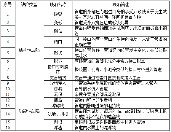

管道缺陷按类型可分为结构性缺陷与功能性缺陷,缺陷详情如下表所示:
表1 管道缺陷一览表
目前在市政排水管道中常见的结构性缺陷有破裂、变形、腐蚀、错口与渗漏,常见的功能性缺陷有沉积与障碍物。

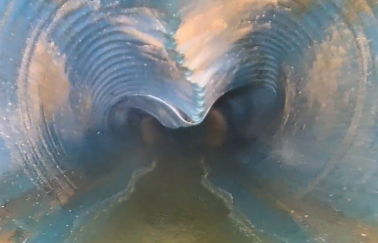

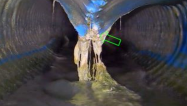

管道变形的影响因素
图1 管道变形缺陷示例图
管道变形是由于管道受外力挤压造成管道形状变异,管道变形的原因可能是施工操作不规范、周围土壤状态改变、地基沉降、管道上方荷载尤其是道路上方车辆的动负荷影响等。管道变形缺陷在塑料管中最为常见,在设计、施工时应充分考虑管材特点,减少塑料管上方负载,严格控制施工质量,提高塑料管使用寿命。

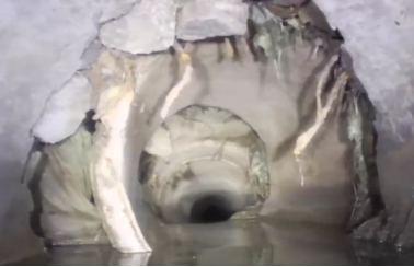

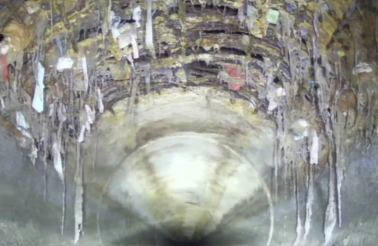

管道腐蚀影响因素
图3 管道腐蚀缺陷示例图
管道腐蚀的主要因素为污水水质、管内流速、温度、管龄等。管道腐蚀缺陷在混凝土管和钢筋混凝土管中最为常见。由于混凝土管和钢筋混凝土管的耐酸碱腐蚀及抗渗性较差,在污水管道中由于管道所承载污水中腐蚀性较强,易发生腐蚀类型缺陷。在严重的情况下,管道混凝土部分会被全部腐蚀,在地下水位较高地区会随之带来的地下水入渗及污水外渗与土壤进入等问题。

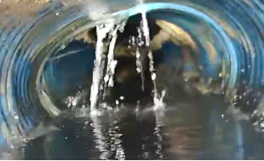

管道渗漏影响因素
图5 管道渗漏缺陷示例图
排水管道发生渗漏的原因多种多样,可以分为内因与外因两类,内因主要是在于管道材料及其附属设备的质量,外因又分为人为因素与环境因素,其中人为因素包括施工作业质量、维护管理模式等,环境因素包括地质、地形、降雨、环境温差等。
管道出现渗漏的内因是管道的材料、附属设备的质量及施工质量,如排水管道的管材出现裂缝、壁厚达不到设计要求等。配套的附属设备变形老化、使用的管材不符合实际要求、管件与管道连接不紧密等许多质量、规格与性能的问题也会造成排水管道在施工及使用过程中的渗漏。在材料及设备的质量得到充分保证时,不注重施工技术的积累和运用,也会导致施工质量不合适,管道防渗能力差。
管道渗漏的环境因素主要是地基与基础、管渠回填土等外界综合因素。如地基承载力不足使管道下陷,导致管节脱落而漏水;当外界温差很大时,对温度敏感的塑料排水管容易受损而导致渗漏;酸、碱土壤也会腐蚀管道,导致管道破损渗漏。

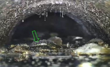

管道障碍物与沉积的影响因素
图6 管道沉积缺陷示例图
污水管道中障碍物与沉积缺陷多存在于缺乏日常维护管理的城市管道,在管道较长、管径较小、水力坡度较小等条件会增加管道堵塞率,并且埋深与植被状况是与管道堵塞相关的因素。
排水管道沉积物过多会导致排水管道过水能力下降,当城市遭遇暴雨袭击时,排水管道的排水能力受限会导致雨水在路面存积,进而影响城市交通,带来事故隐患。
