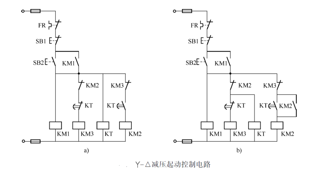

在正常工作的过程中,除必要的电器元件外,其余电器应尽量减少通电时间。以Y-△减压启动控制电路为例,如图下图所示,两个电路均可实现Y-△减压启动功能,但经过比较,图(b)在正常工作时,只有接触KM1和KM2的线圈得电,比图(a)更合理。

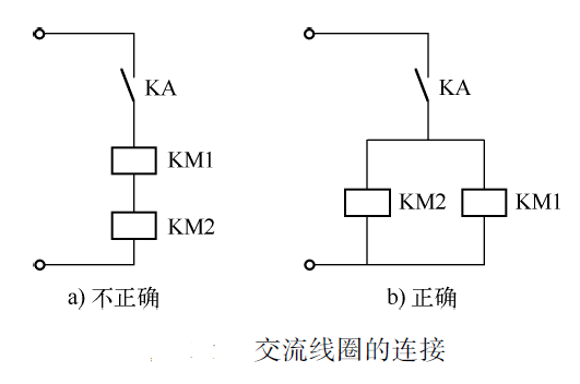

(1)在交流控制线路中,电器的线圈不允许串联连接。如果将两个接触器的线圈进行串联,由于它们的阻抗各不相同,即使外加电压是两个线圈额定电压之和,两个电器元件的动作有先后,不可能同时动作。这就使得两个线圈分配的电压就不可能相等;当衔铁未吸合时,其气隙较大,电感很小,因而吸合电流很大。当有一个接触器先动作,其阻抗值增加很多,电路中电流下降很快就使另一个线圈不能吸合,严重时可将线圈烧毁。如果需要两个电器同时动作,线圈应并联连接,按图(b)所示连接。

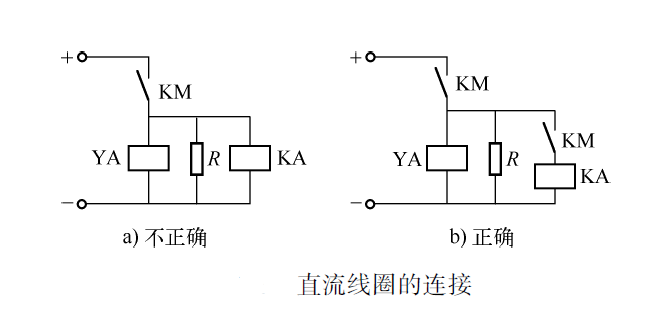

(2)对于直流电磁线圈,当两电感量相差悬殊也不能直接并联,以免使控制电路产生误动作,如下图(a)所示。直流电磁铁YA线圈与直流继电器K线圈并联,当接触器KM常开触点断开时,继电器KA很快释放。由于YA线圈的电感很大,存储的磁能经KA线圈释放,从而使继电器KA有可能重新吸合,过一段时间K又释放,这种情况显然是不允许的。因此应在K的线圈电路中单独加一KM的常开触点,如图(b)所示。

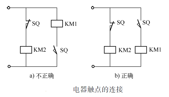

电器元件触点位置的正确画法同电器元件的常开触点和常闭触点靠的很近,当分别接在电源的不同相上时,如下图(a)所示的行程开关SQ的常开触点和常闭闭触点,常开触点接在电源的一相,常闭触点接在电源的另一相上,当触点断开产生的电弧时,可能在两触点间形成电弧造成电源短路。如果改成图(b)的形式,由于两触点间的电位相同,就不会造成电源短路。所以在设计控制电路时,应使分布在电路不同位置的同一电器触点尽量接到同一电位点,这样可避免在电器触点上引起的短路。

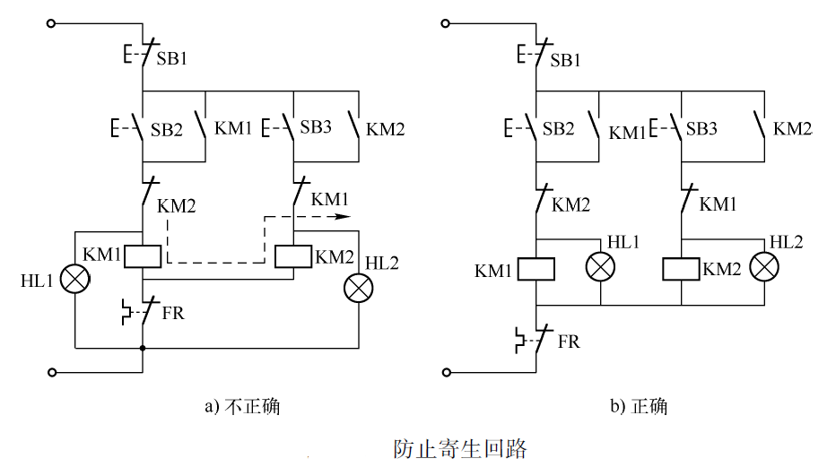

在电气控制线路的动作过程中,如果出现不是由于误操作而产生意外接通的电路称为寄生电路。下图(a)所示是一个具有指示灯显示和过载保护的电动机正反向运行控制电路。正常工作情况下能完成正、反向启动、停止和信号指示。但当热继电器FR动作时,产生寄生电路,电流流向如图(a)中虚线所示,使正向接触器KM1不能释放,起不了保护作用。如改为图(b)所示电路,则当电动机发生过载时,FR触点断开,整个控制电路断电,电动机停转。
