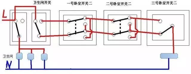

电气照明线路导线根数几根线?如何确定?一般,单联单控开关为:单联单控开关2根,双联单控开关为3根,依次类推。1、火线先进开关,再进灯具,地线、零线不进开关,直接连灯具;2、按照灯具需要,确定1个灯具至少用几根线;3、按回路中(共管)灯具之间工作关系,凡同时开闭的则公用同2根线;4、凡遇到共管线路中不同时开闭的灯具,每增加1个单独开闭的功能,则增加1根导线;5、统计共有几个单独开闭的回路,确定控制开关回路数,开关配线为回路数+1共用零线(配电箱断路器则有不同情况)。

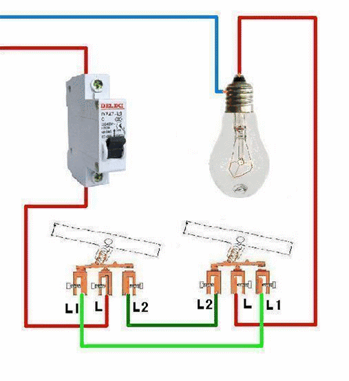

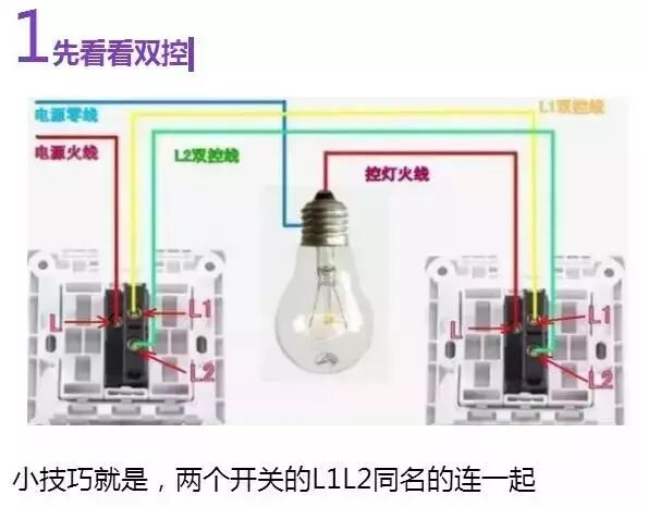

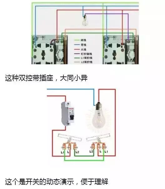

一个开关同时带常开、常闭两个触点(即为一对)。通常用两个双控开关控制一个灯或其它电器,意思就是可以有两个开关来控制灯具等电器的开关,比如,在楼下时打开开关,到楼上后关闭开关。

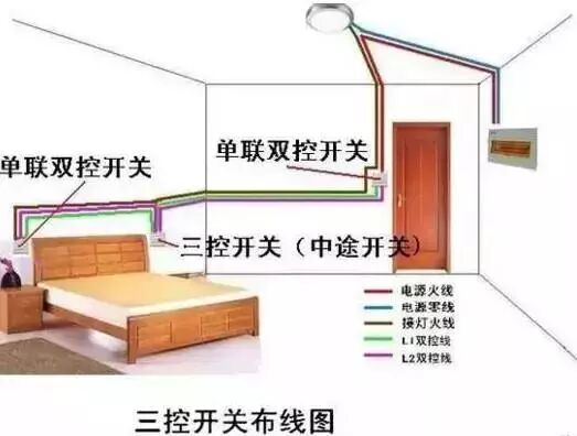

三控开关

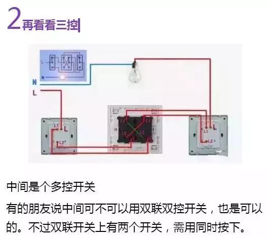

三个开关控制一个灯,就是在双控的基础上,把两个开关的连接线中间再加上一个双刀双掷开关。如果没有的话,可以用双开代替。

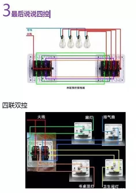

双控三控四控开关的接线
这个是开关的动态演示,便于理解

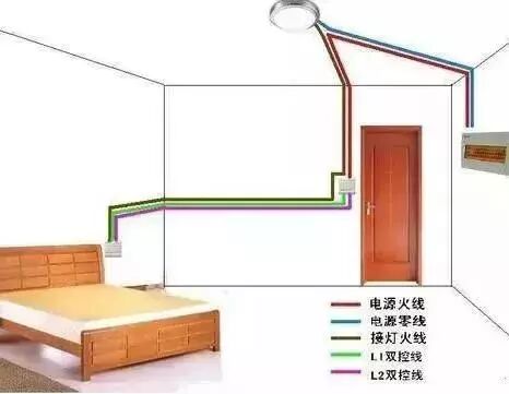

卧室双控的布线图
三控开关的布线
看电线颜色,区分零火线:
火线L:红色,黄色,绿色
零线N:蓝色,黑色
地线PE:黄绿双色线
以上看色识线的方法,仅供参考,实际区分应该用试电笔测试,区分零火线。
