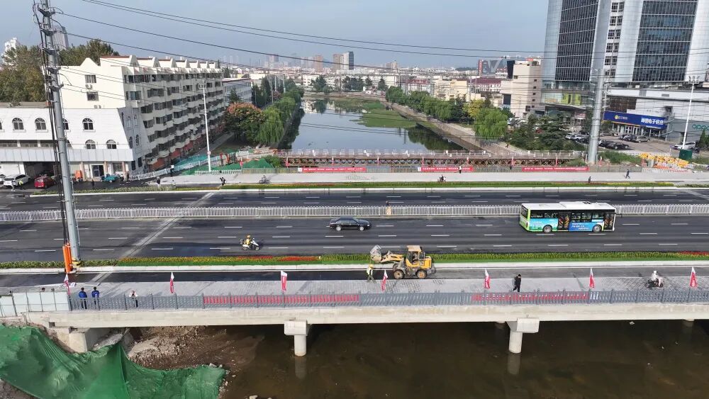

经过一年多时间的紧张施工,
即墨区墨城路龙泉河桥
于10月10日建成通车。
新建桥梁长74米、宽52.25米,近期设计双向八车道,远期可结合墨城路整体改造为10车道,桥梁设计使用寿命100年。

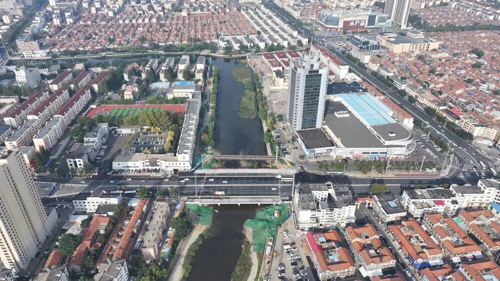

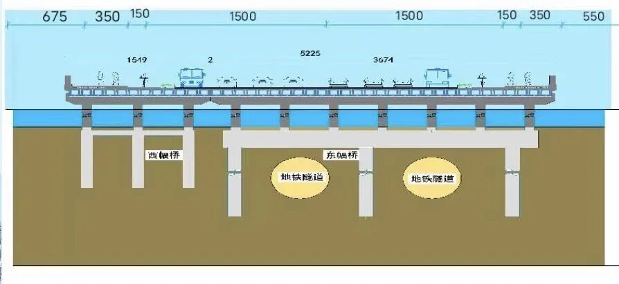

该桥位于中心城区,车流量大,无法封闭施工。该桥建成于1986年,经检测中幅桥为D级桥(属于危桥),已采取限高限重措施。同时该桥梁为双向六车道,两端道路均为双向八车道,桥梁宽度不足,为墨城路交通堵点。为2022年为配合地铁下穿施工进行翻建,总体施工难度大、安全风险高。设计图可见,青岛地铁7号线南北向两条隧道正好经过桥梁下方,在隧道上建桥,桩基的打法、强度等都不同平常,难度非常大。
地铁7号线两条隧道经过桥下

墨城路是我区四横三纵交通干道,跨龙泉河现状桥为四孔拱桥,全长72m,宽29m,于1986年建成使用,建设年代较久,2020年中幅桥检测为D级桥,西边幅为C级,东边幅为B级,地铁施工存在安全问题,拆除前已采取限高限重措施,且现状桥梁为双向六车道,两端道路均为双向八车道,桥梁宽度不足,为墨城路交通堵点。地铁7号线施工将盾构下穿龙泉河,为保障安全,畅通交通环境,对桥梁进行拆除新建。
为消除安全隐患,畅通交通环境,即墨区政府将墨城路龙泉河桥梁拆除重建工程列入了2022年基本建设类项目计划,新建桥梁长74米,宽51米。桥梁横断面布置为:5.5m人行道+3.5m非机动车道+1.5m绿篱+30m车行道+1.5m绿篱+3.5m非机动车道+5.5m人行道=51m。在三种初选方案中,综合考虑,简支板桥技术成熟,施工方便,造价低廉,在桥梁建设中应用较为广泛,通过桥梁栏杆造型的设计,可以体现地方特色,成为首选。
