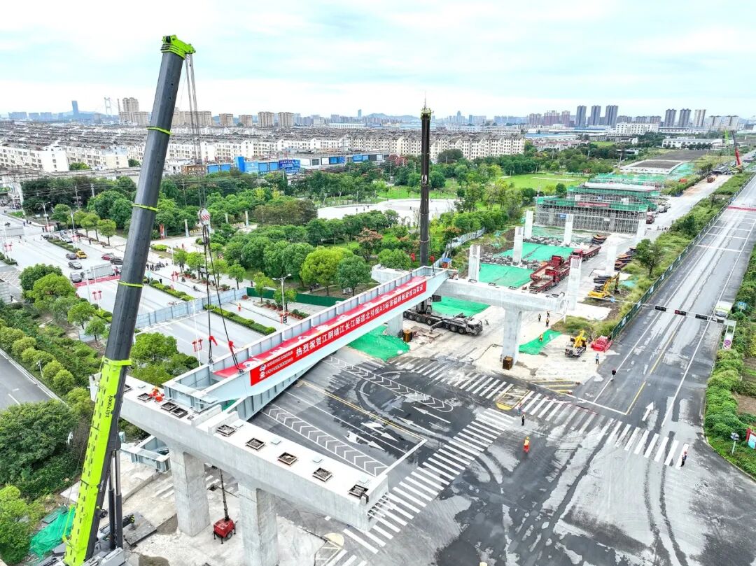

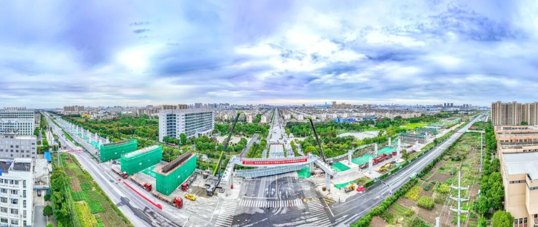

上午八点左右,随着两台500吨的汽车吊吊臂缓缓下落,一块50米长、重达130多吨的钢板梁稳稳落在江阴靖江长江隧道北引线主线穿越东进路两侧的桥墩支座上,标志着由中铁十四局集团承建的江阴靖江长江隧道北引线工程JJSD-A3标北引线桥首榀钢板梁成功架设。

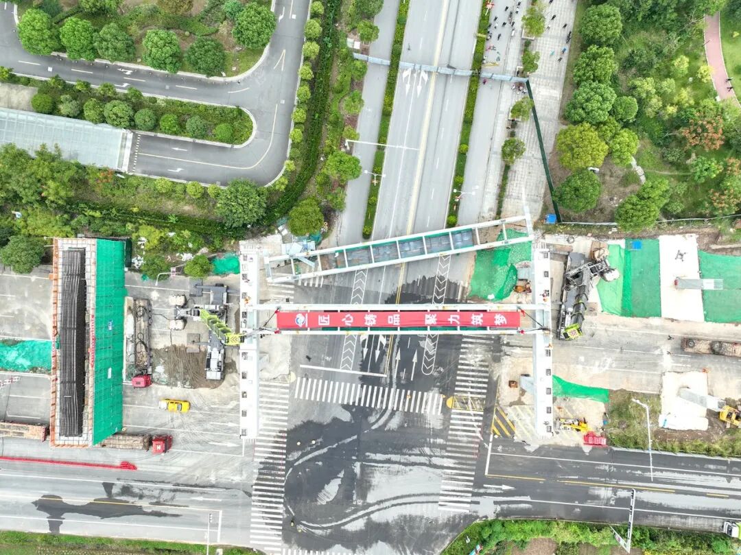

江阴靖江长江隧道北引线主线桥第六联简支钢板梁,上跨东进路,沿道路中心线分为两幅。
主线桥上部结构为钢混组合梁,由4片I形钢板梁组合而成,最长节段长约50米,单节段重约138吨,跨中钢梁最高处约2.8米。
为了存放、运输和吊装的方便,钢板梁拼接成吊装分段后利用平板车通过施工便道短驳至桥位,采用2台500吨汽车吊同时起吊至墩顶就位。
中铁十四局集团有限公司承建江阴靖江长江隧道北引线A3标在昨天顺利完成首榀板梁架施工,同时也是全线首个桥梁钢结构安装施工,标志着全线由下部结构到上部结构施工体系的成功转换,吹响了全线全力推进施工进展的号角。
