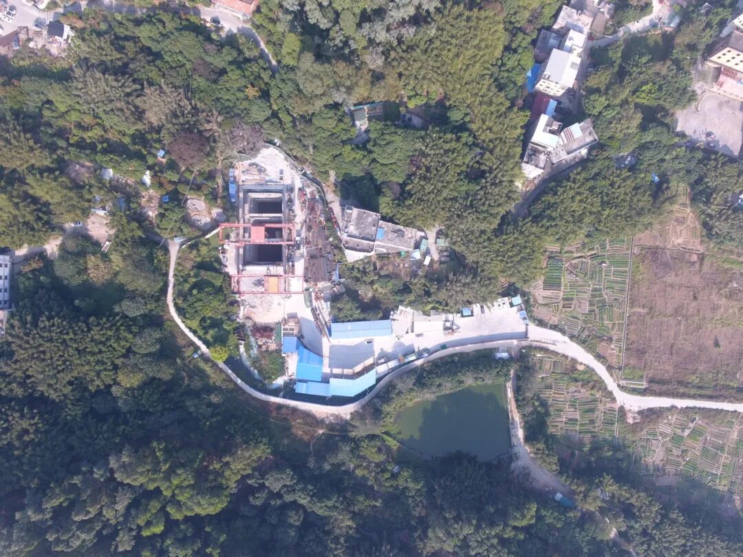

21号竖井

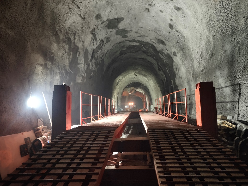

施工过程中,该项目狠抓技术创新,采用的自行式液压仰拱栈桥实现平行化作业,在初期支护过程中使用智能湿喷机械手,施工效率提高了近一半,打造了一套智能的排水系统,实现全天不间断排水。
仰拱施工采用自行式仰拱液压栈桥
