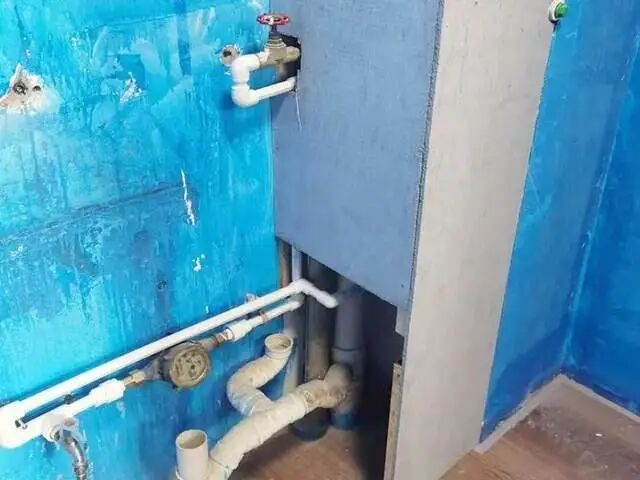

排水管渗水是生活中经常遇到的事情,可能是因为管道老化,也可能是使用不当造成,为了不影响我们的生活,当排水管渗水时,我们应该及时想办法解决,今天就来说说排水管渗漏方法,一起来看看吧!
排水管如果是PVC材质,当卫生间处的排水管漏水时,应先关闭总水阀,然后查找PVC管道的具体渗水点,还要仔细检查管道破裂状态,可以用皮尺测量下管道破裂的大小。
在排水管破裂较小的前提下,只需要用专用修复胶布包裹住破损位置,然后涂抹一些PVC胶水,等一段时间后,再放水检查排水管是否还会渗水。
如果管道破损比较大,可根据破裂排水管的大小,购买相同直径的新排水管,同时准备个锯片和一瓶PVC胶水。
维修时,应先将排水管内的水排除干净,然后用锯片锯掉损坏的管道部分。锯的时候注意锯口必须平整,不要锯歪了。再将新的排水管装在连接处,然后把抹好胶水的管道,卡在接口处,注意一定要拧紧。等一段时间后,再放水检查排水管是否会渗水。
