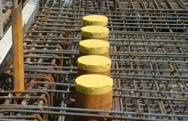

6.预留预埋完毕后注意成品保护,套管端口必须封堵好,防止浇筑混凝土时,混凝土堵塞套管。

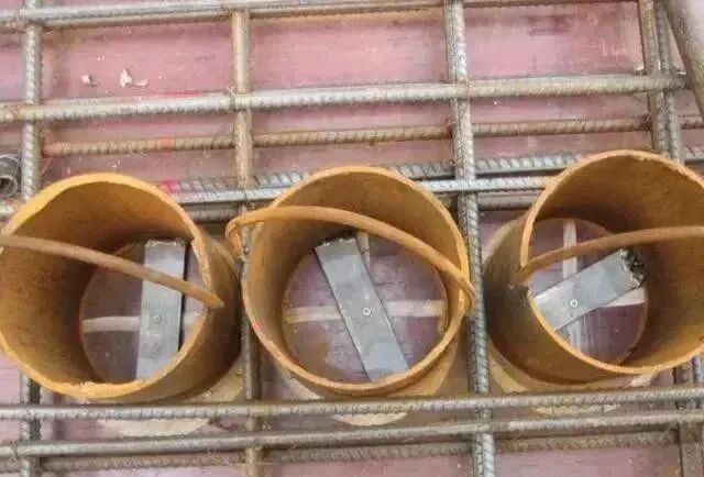

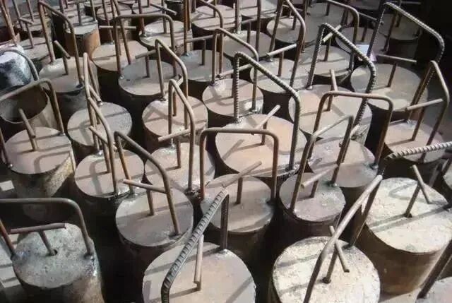

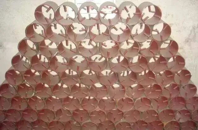

穿墙、穿楼板套管预制,管内刷漆防腐
预留洞套管加工样品㈠
预留洞套管加工样品㈡
说明:
?根据设计要求对钢套管进行加工,套管尺寸的允许偏差为:±2mm。
?一般套管内径比穿过套管管道的外径大两号(DN150及以上的大一号)。

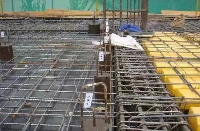

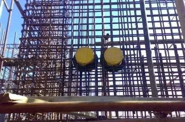

结构预留洞方式
结构预留洞方式,套管标明用途
说明:

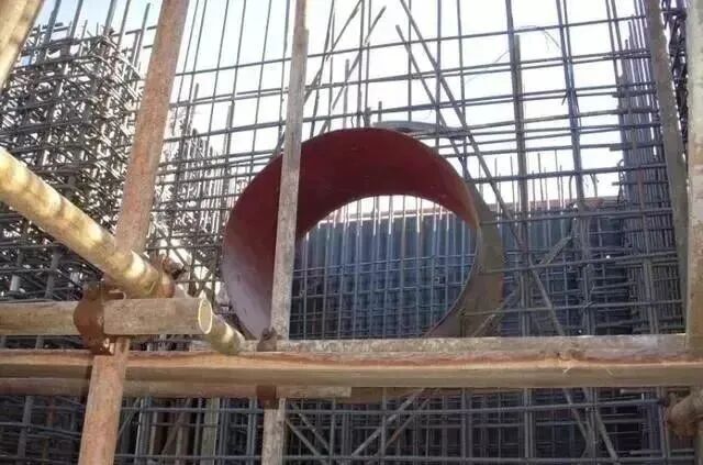

?根据图纸尺寸找到套管的实际位置,以梁的下底面为标准,确定套管的标高,然后将套管放在确定的位置,在套管两头的下底面各放置一根扁钢,将扁钢焊在套管两边的箍筋上,在套管两头的上方各放置一根Ф8或Ф10的圆钢,将圆钢弯成圆弧形将套管卡死并结实的绑在箍筋上。

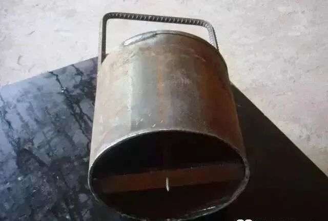

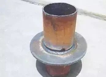

刚性防水套管制作
?套管管口平整,管边无飞边毛刺
?止水环焊接规范,焊缝饱满平整,焊接牢固
?焊后及时清理焊渣及表面污物

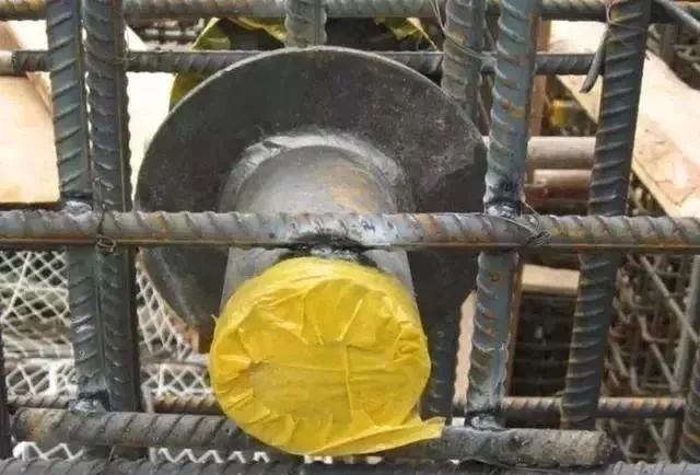

刚性防水套管安装
?套管标高和安装位置定位准确
?增设附加钢筋点焊固定套管,固定牢固
?成品保护,封堵端口,防止堵塞

传楼板刚性防水套管预埋
?套管排列整齐,固定牢固
?管口封堵保护良好
?下部与楼板平齐,上部套管应高出地20mm,卫生间和厨房应高出楼地面50mm。

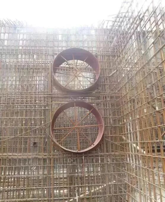

大套管外加固安装
?用钢筋夹紧固定牢固,不得歪斜、变形
?套管进行除锈处理,内部刷防腐漆
大套管内加固安装,防止套管受力变形
