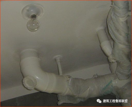

《建筑给水排水及采暖工程施工质量验收规范》3.3.13条规定“管道穿过墙壁和楼板,应设置金属或塑料套管”。由于没有明确是否所有管道都必须强制性执行,使此条文在实际施工过程中争议较大,尤以PVC排水管最为突出。

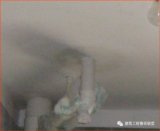

对于设置或不设置套管,根据技术规程和图集做法并结合实际总结,分别有两种防渗漏做法(管道安装完毕并经通球、通水试验后,方可进行)。
最终目的是要防图示渗漏通病

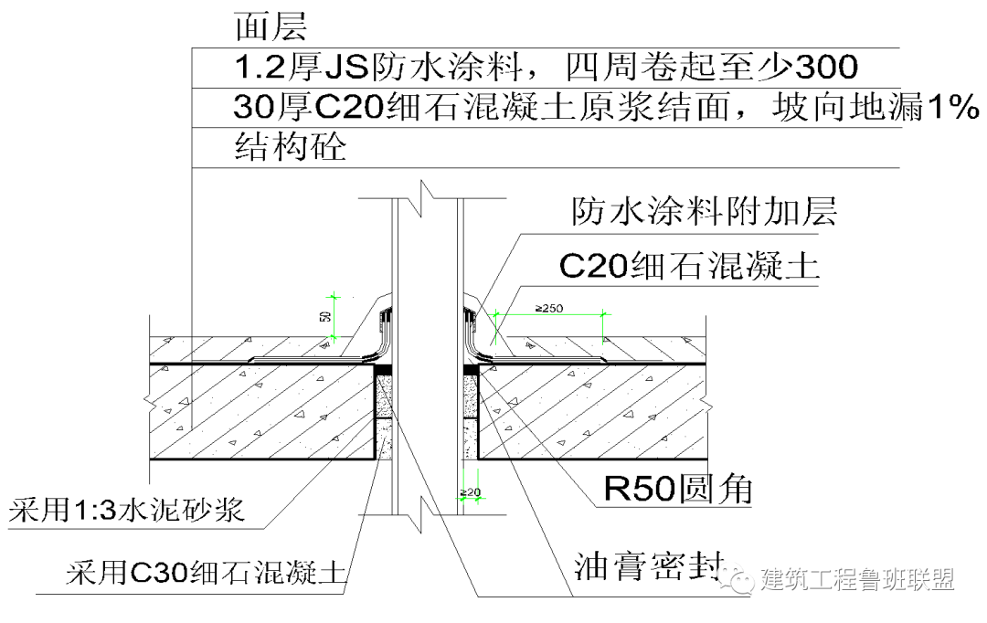

? 第一种方法(穿楼面不设置套管)
在结构施工阶段先采用木壳子等方式预留孔洞,待管道安装到位后予以封堵。封堵之前将孔洞清洗干净,并对管道本身做适当处理:①管外壁打毛或涂抹胶水,滚上沙子;②或采用成品塑料止水环(此环跟管径配套,刚好箍住管的外壁)直接安装在管外壁上。
用1:2.5防水水泥砂浆分层嵌填,在穿楼板预留洞口或在楼板钻开的孔内采用二次浇筑细石砼【若PVC管上设止水环则应在第一次浇注2/3H(楼板厚度)细石砼后滑至细石砼面上,然后再进行第二次浇注1/3细石砼,将此环埋在楼板内】。堵洞时要求用钢筋棍将砼振捣密实。然后在管道周围做水泥砂浆阻水圈,间隙处涂以防水油膏则更为可靠,如下图。

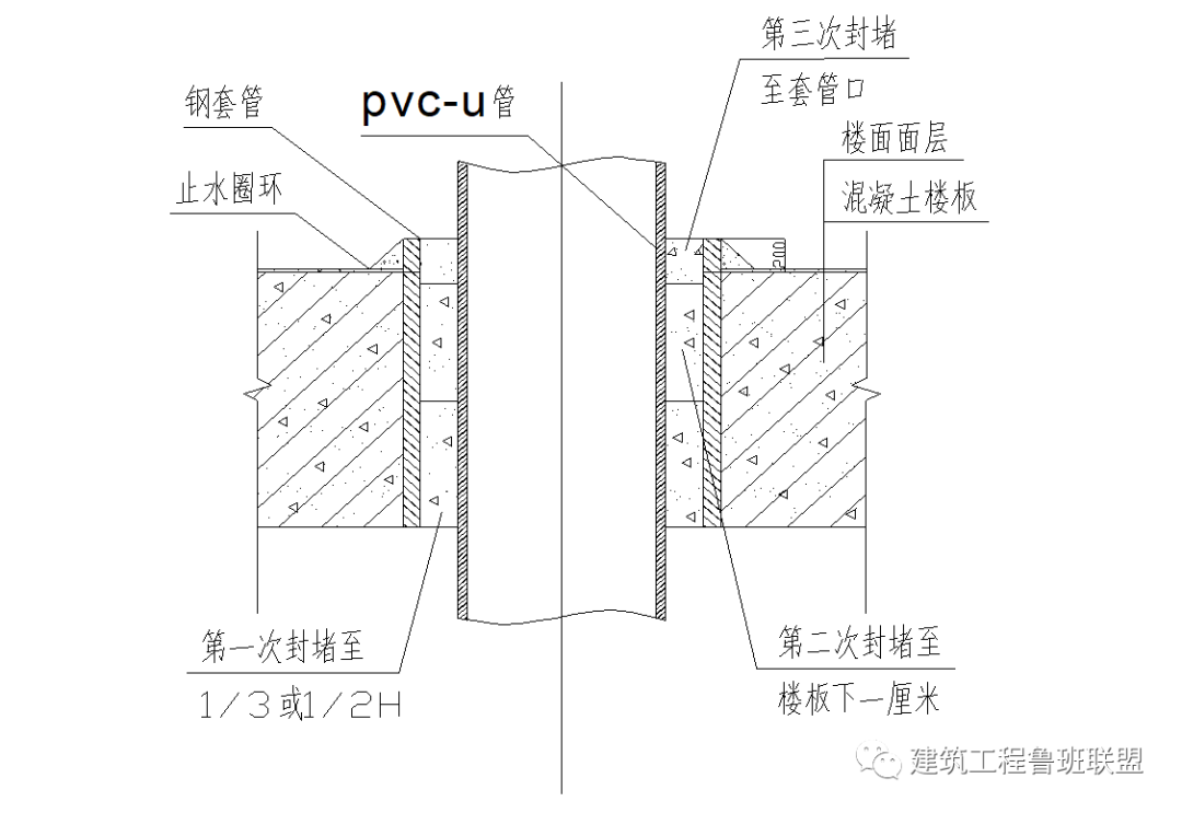

? 第二种方法(穿楼面设置刚性防水套管)
楼板管道安装钢套管后应高出完成面20mm,封堵方法基本和上面无套管的封堵方法一样,只是最后要封堵至管口平,并做止水圈环);也可采用套管与PVC-U管之间缝隙下部分用沥青麻丝(或石棉绳)嵌实,上部分用聚氨脂堵严的方法。最后涂以防水油膏则更为可靠。如下图。
以上两种做法空隙补好后须做养水试验,在卫生间时还须做第2次养水试验(防水做好后),满足功能要求。

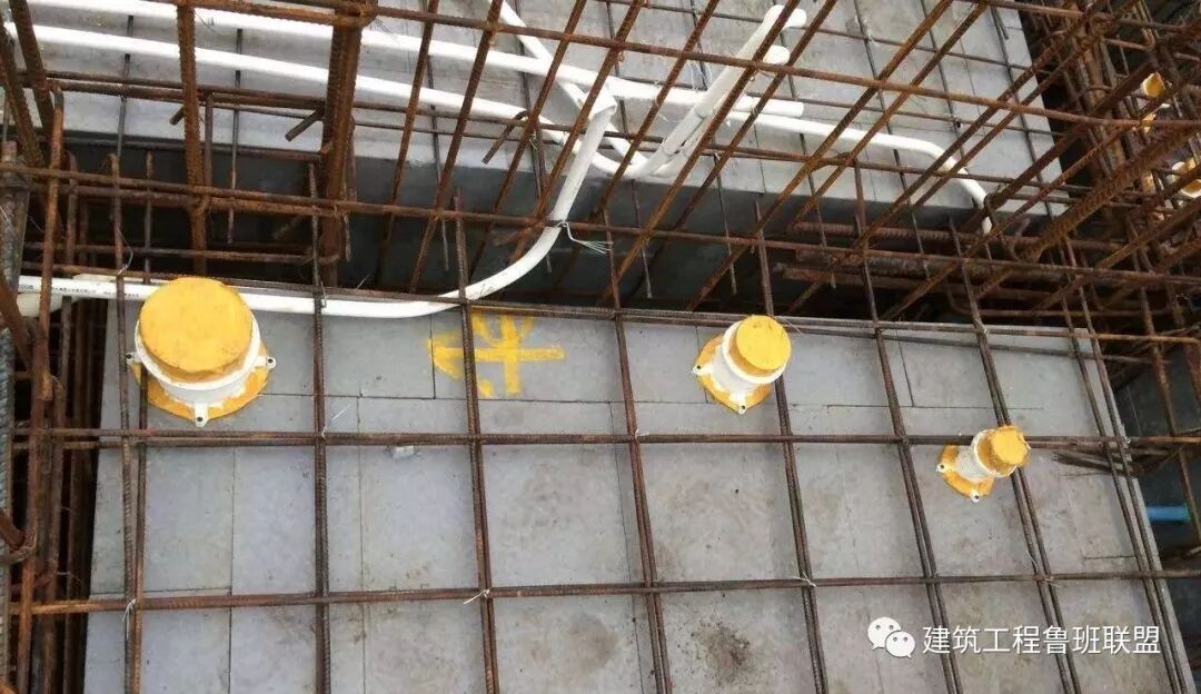

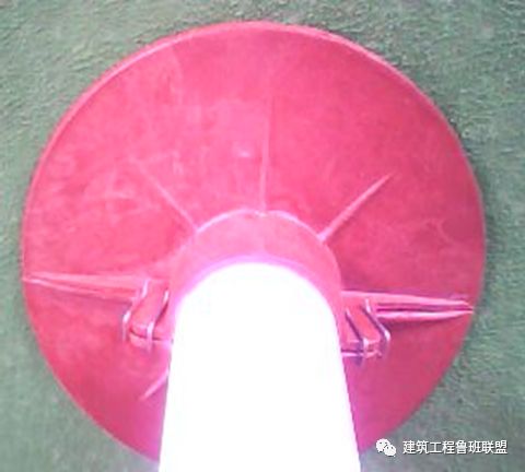

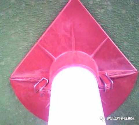

? 成品止水节套管
① 塑料防水套管翼环(止水片)的作用增加了与楼板接触密实度,降低了漏水、渗水的概率。
② 塑料防水套管前期预埋定位尺寸要精准,否则会影响排水管的安装。
③ 预埋时一定要固定牢靠、用钉子将套管的四角钉牢,防止在混凝土浇筑时套管位移影响尺寸的精准度。
④ 套管预埋后,露出混凝土地面的部分需细混凝土或水泥砂浆作保护圈,以免造成破损。
