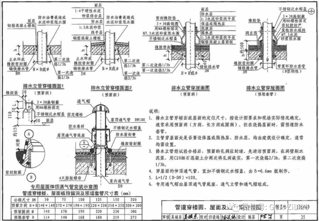

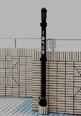

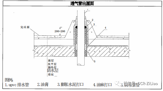

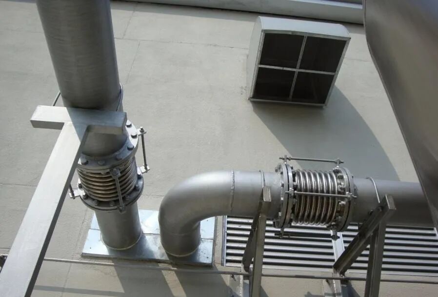

1、透气管出屋面工艺标准
1)适用范围:适用于单条塑料管穿屋面。
2)大样图
3)规格表: 套管上边沿离完成面200-250mm 。
4)工艺核心要义叙述
根据《建筑排水塑料管道工程技术规程》5.1.11,建筑塑料排水管道穿 越屋面部位施工时应符合下列规定:
(1)穿越位置应预埋硬聚氯乙烯材料套管,套管上口应高出屋面最终完成面200mm~250mm;
(2)套管周围在屋面混凝土找平层施工时,用水泥砂浆筑成锥形阻水圈,高度不应小于套管上沿;
(3)管道与套管间的环形缝隙应采用防水胶泥或无机填料嵌实;
(4)屋面防水层施工,防水层应高出锥形阻水圈且应与管材周边相粘贴。

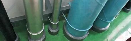

5)实物图

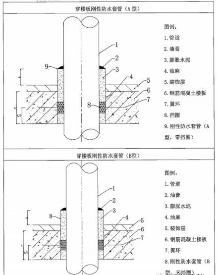

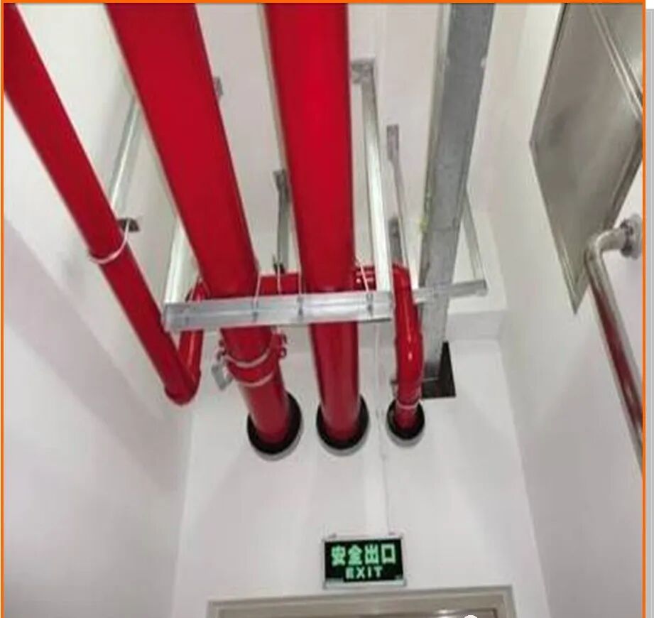

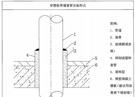

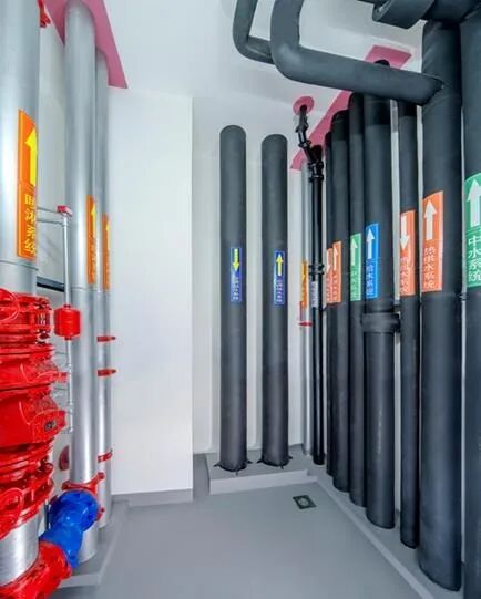

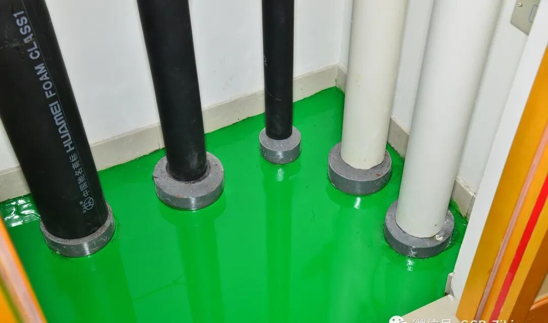

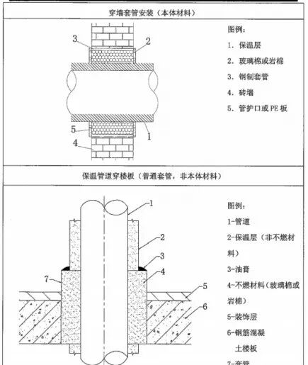

1、给水管道穿楼板套管及封堵
1)适用范围: 给水管道、消防管道及排水管道穿楼板及墙体做法。
2)大样图

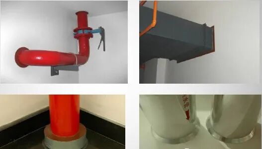

3)安装工艺说明

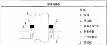

(1) 管道穿混凝土梁或者钢梁时,应预留套管,穿混凝土梁的套管一般 高度距下部1/3,距梁左端或右端1/3。 钢梁在制作时,应将套管位置标注在 钢梁制作图上,并做必要的加强处理。

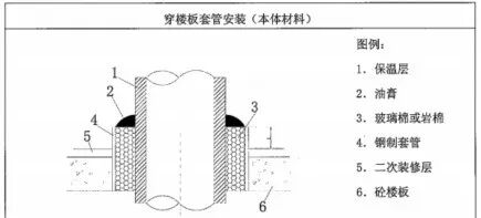

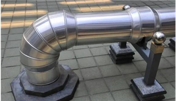

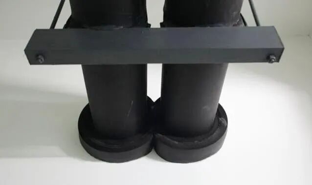

(2)保温管道穿越楼板或墙体时,当保温材料为不燃等级,如岩棉、B1级橡塑保温、属于不燃等级的玻璃纤维等不燃材料时,可采用保温材料本身做防火封堵并填实缝隙。当保温材料不能达到不燃等级时,不得采用本体材料做防火封堵。

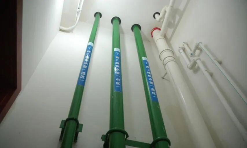

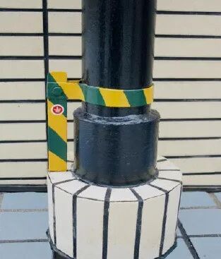

(3)所有穿越井道的管道套管处,应做不低于楼板耐燃强度的防火封堵。非保温管道采用油麻水泥打口。保温管道可用岩棉等不燃材料填实缝隙,如确有要求时,增加防火泥封堵。

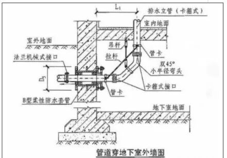

(4)柔性防水套管一般适用于管道穿过墙壁之处受有震动或有严密防水要求的构筑物。
(5)所有穿屋面和地下室外墙管道均应设置钢性防水套管。

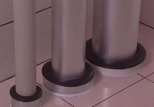

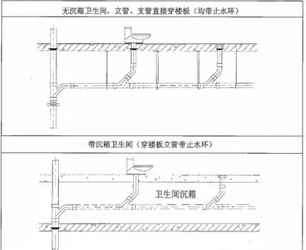

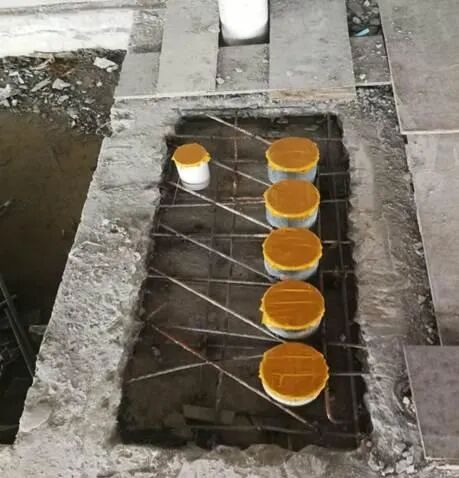

(6)卫生间穿楼板的排水立管及与卫生器具、地漏等相连接的排水支管均可不设套管。其中塑料管需加止水环。如需考虑塑料立管根部的保护问题,可设穿楼板套管。铸铁管在楼板封堵前应保持管道表面清洁,穿楼板周围宜砌筑厚度为15mm-20mm高环形或锥形阻水圈。
(7) 穿越位置应预埋硬聚氯乙烯材料套管,套管上口应高出屋面最终完 成面200mm~250mm;

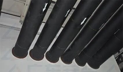

4)实物图
