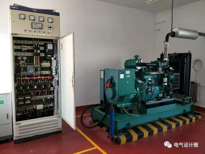

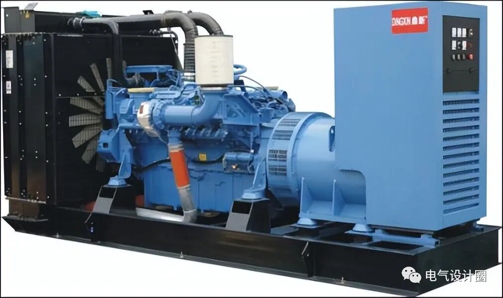

(1)独立于正常电源的发电机组:
包括应急燃气轮机发电机组、应急柴油发电机组。快速自起动的发电机组适用于允许中断供电时间为15s以上的供电。

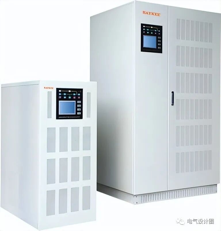

(2)UPS不间断电源:
UPS即不间断电源(Uninterruptible Power Supply),是一种含有储能装置的不间断电源。主要用于给部分对电源稳定性要求较高的设备,提供不间断的电源。适用于允许中断供电时间为毫秒级的负荷。

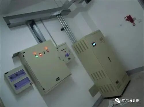

(3)EPS应急电源:
EPS电源是指应急电源一种把蓄电池的直流电能逆变成交流电能的应急电源。适用于允许中断供电时间为0.25s以上的负荷。比UPS简单一点。EPS电源是当今重要建筑物中为了电力保障和消防安全而采用的一种应急电源。

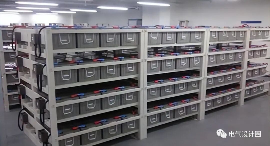

(5)蓄电池:
适用于容量不大的特别重要负荷,有可能采用直流电源者。
