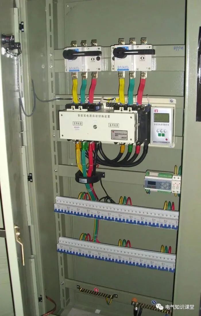

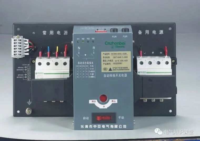

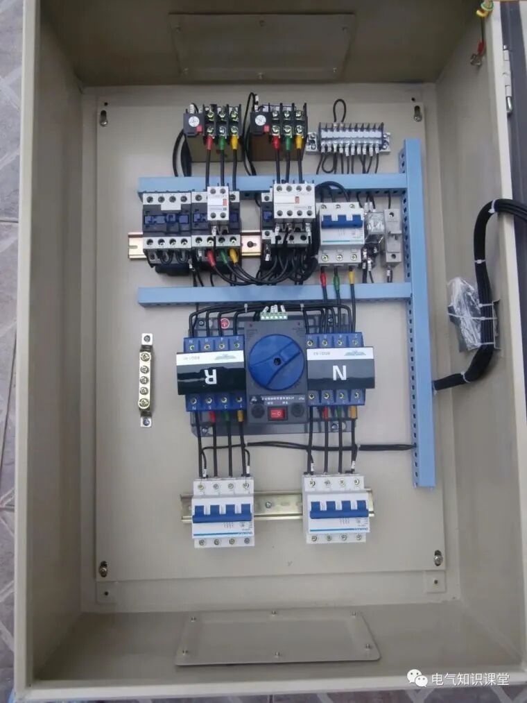

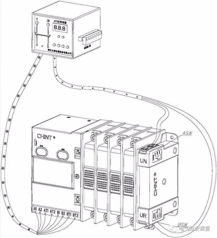

(3)双电源自动转换开关(ATSE)的结构及四种形式
双电源自动切换开关是由两台三极或四极BM1系列塑壳断路器及附件(辅助、报警触头)、电机传动机构、机械联锁机构、智能控制器等组成。
分为整体式和分体式。整体式是控制和执行机构同装在一个底座上;分体式是控制器装在柜体面板上,执行机构装在底座上由用户安装在柜体内,控制器与执行机构约2m长的电缆连接。
两台执行断路器之间具有可靠的机械联锁装置和电气联锁保护,彻底杜绝了两台断路器同时合闸的可能性
双电源自动切换开关的结构形式:
1. 接触器式:用两台交流接触器和一些连锁装置搭接而成。
2. 断路器式:用两台断路器和外在的机械连锁装置组合而成。
3、负荷开关式:用两台负荷开关和一套内置的联锁机构组合而成。
4. 双投式:用电磁力驱动、内置的接卸结构保持状态,单刀双掷一体化的转换开关

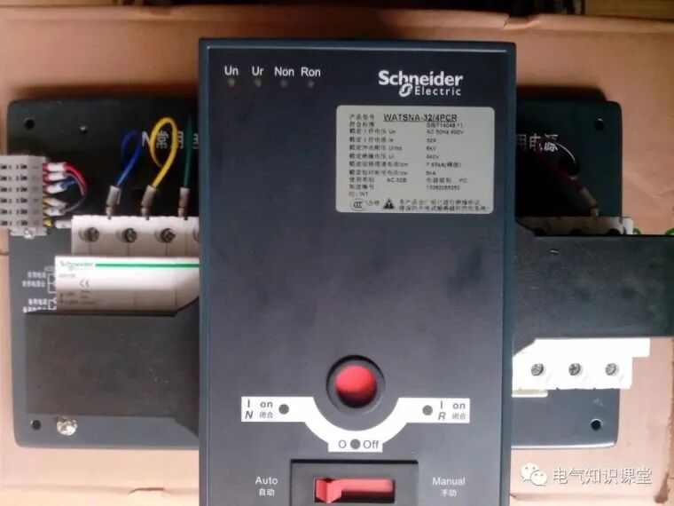

(4)双电源自动转换开关(ATSE)工作原理
进入工作状态后,控制器将自动对两路电源各项电压连续进行数据采样,并计算出各项的电压有效值,根据整定的数据,微处理器做出各种判断处理,处理结果通过延时(可调)驱动电路向操作机构发出分闸或合闸指令,通过控制电机的正反转来实现开关的常、备用及双分转换,且故障的状况可由LED数码管和指示灯反映出来
