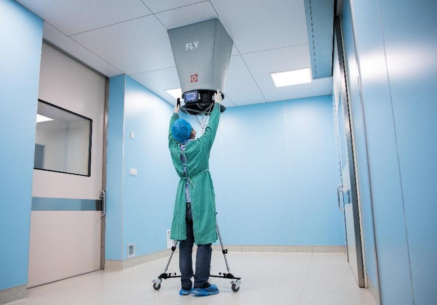

随着我国国民经济整体水平的不断发展,洁净空调系统在各个领域的应用取得了良好的实践成果。空调调节是维持室内良好热环境的技术,包括室内温、湿度,空气流动速度,洁净度,新鲜度等,空调系统的作用即在于根据使用对象的要求使上述参数达到规定指标。
一、洁净空调系统的风量低可能会影响室内空气的通风和隔离作用,导致空气洁净度下降,从而对室内环境和人员健康产生影响。此问题通常由以下几个方面引起:
1. 系统风机容量不足或转速调节不当:选择的风机容量过小或调节不当,都有可能导致风量低的问题。因此,在设计和使用过程中,应当根据实际情况选择合适的风机和调节方式,确保风量符合规定要求。
2. 风管和送风口设计不合理:风管和送风口的设计和布局对风量的分布和均匀性有重要影响。如果风管或送风口设计不合理,会导致局部风量过大或过小,从而影响空气流通和净化效果。
3. 进口空气湿度和温度变化:进口空气的湿度和温度变化也会对系统风量产生影响。在系统运行中,应当注意控制进口空气的温度和湿度,以确保空气的流通稳定和风量符合要求。
如何解决洁净空调系统的风量低问题:
1. 更换或调节风机:更换或调节风机转速以增加风量,或者更换更大容量的风机以满足要求。
2. 优化风管和送风口设计:考虑系统需要,进行合理设计风管和送风口,增加送风口数量和合理位置安装。
3. 控制进口空气的湿度和温度:通过调节空气调节器、加湿器或除湿器来控制空气湿度和温度,保证空气稳定流通和风量符合要求。
综上所述,解决洁净空调系统的风量低问题需要综合考虑风机、风管和送风口的设计和安装,以及控制进口空气的湿度和温度等因素,以确保系统能够稳定运行,达到预期的净化效果。
二、洁净空调系统是通过空气净化器过滤空气来达到净化室内环境的目的。当空气净化器的静压差不足时,将导致空气流量减小,甚至造成室内空气净化不足。
静压差指的是空气通过过滤器时,在过滤器的进口和出口之间产生的压差。静压差不足可能由以下几个方面引起:
1. 滤网过滤效率低:如果滤网过滤效率低,容易造成滤网堵塞,进而引起空气流量下降和静压差不足。
2. 滤纸使用时间过长:滤纸的使用时间太长,不仅滤性降低,还会引起其堵塞和破裂等现象,进而影响其静压差。
3. 送风管道阻力大:“送风管道阻力大”是指送风管道内的阻力较大,使送风能力受到限制。管道中最主要会堵塞灰尘、飞沫以及在安装中张力引起的变形和过弯。
如何解决洁净空调系统的静压差问题:
1. 配置合适的滤网:根据实际需求配置合适的滤网,确保滤网的过滤效率和对流的影响,并及时更换滤网,保持其过滤效率。
2. 定期清洗和更换滤纸:定期清洗和更换滤纸,防止滤纸堵塞和缩水出现静压差不足的问题。
3. 保养清洁送风管道:定期对送风管道进行保养和清洗,防止灰尘、飞沫等杂物积累堵塞管道,造成阻力增大。
综上所述,合理选择和配置空气净化器、定时更换滤网和滤纸、保养清洁送风管道,这些措施可以有效地解决洁净空调系统的静压差不足问题,并确保室内空气的净化效果。
三、洁净空调系统的噪声过大可能会对室内环境带来不良影响,例如干扰病人休息或医护人员的工作等。该问题通常由以下几个方面引起:
1. 机组安装的位置:机组安装位置不当可能会引起机组的共振和震动,并导致震动噪声。在机组安装时,需要考虑机组重量、配重平衡、支座结构和接地等因素,以确保机组稳定运行,降低震动噪声。
2. 风机运行的质量:风机的质量和制造工艺都会对噪声产生影响。风机叶轮的设计和动平衡是影响风机噪声的重要因素。在选择风机时,应选择质量可靠、噪声小的产品。
3. 管道与组件的噪音:空调系统中的管道和组件也会对噪声产生贡献。对于此类噪声,可以采取在管道和组件之间加装减震耗声材料的措施来减少噪声。
如何降低洁净空调系统的噪声:
1. 机组安装:机组安装位置应选择地面或者更稳定的基础,千万不要放在共振较强的地方,比如某些镇频的房间,如CT室之类。
2. 选择合适的材质:尽可能选择噪声小、与其他材料结合好的材料,减少振动传递带来噪声。
3. 风机选型:优先选择噪声小、轮毂质量好、不易共振的风机,并调节风机负荷,尽量避免风机十分工作。
4. 减震隔音:钢板加厚、采用密封材料和吸音材料有效地减少噪音,从而达到很好的噪声降低效果。
综上所述,采取上述措施可以有效地降低洁净空调系统的噪声,确保室内环境安静舒适,不影响病人康复和医护工作。
