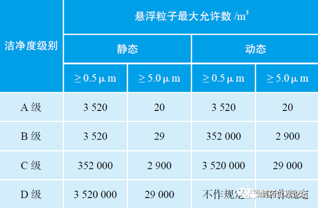

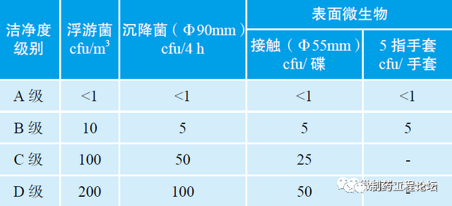

无菌生产环境的提供是药品生产的先决条件,洁净区的悬浮粒子数、微生物动态监测是验证是否达到药品生产环境的重要方法,新版GMP中对这两者都作了新的要求,表1、表2分别为无菌药品各级别空气悬浮粒子的标准规定和洁净区微生物检测的动态标准。不管用何种消毒方式,都要满足以上要求,如何选用正确的消毒方法,制药企业应该结合自身工艺类型、品种特点、物料性质等,以及对环境监测获得的环境菌的相关信息,来确定使用消毒剂的级别和种类。
表1无菌药品各级别空气悬浮粒子的标准规定
表2 洁净区微生物监测的动态标准

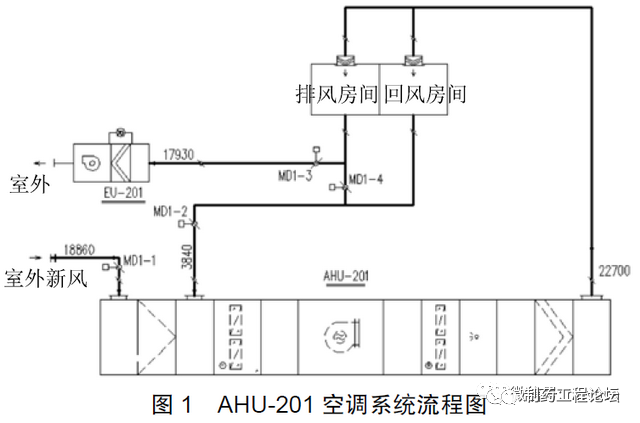

图1 为其中一个空调系统流程图,空调新风比为83%,在排风总管上拉出一根支管接回至回风管。
在臭氧消毒时,打开臭氧发生器,设备AHU-201开启,总送风量为正常运行时风量的1/2,新风电动阀MD1-1 关闭,EU-201关闭, 电动阀MD1-3关闭,打开MD1-2、MD1-4,洁净区各房间门打开,回风的房间利用原有的风口和回风管进行循环,排风的房间利用原有的排风口和排风支管进行循环,同时,对HVAC 系统起到消毒的效果。甲醛消毒时,将甲醛气体发生器放置在空调系统新风入口处,以正常运行时风量的1/2 启动设备AHU-201,使甲醛气体扩散约30min,然后关闭空调机组以及所有电动阀门,对房间进行熏蒸消毒,熏蒸时间是根据每个药厂的具体情况而定的,可以在不同的时间段进行取样检测,对消毒效果进行确认。根据《医药工业洁净厂房设计规范》9.2.9规定,采用熏蒸消毒灭菌的医药洁净室(区),应设置消毒排风设施。具体做法除净化空调系统已设置的排风外,可在净化空调系统的总回风管道上加设通向室外的排风管道和排风机,使消毒排风量约为总送风量的50%以上,并在总回风和排风管上设消毒排风切换用风阀。如果在空调系统中已有较大风量的排风系统,可不必再另设。由此可知,AHU-201 空调系统原有的排风量已达到总送风量的79%,可将原来的排风机作为消毒排风机使用。故熏蒸结束后,设备AHU-201和EU-201 启动,打开新风电动阀MD1-1 和电动阀MD1-3、MD1-4,关闭电动阀MD1-2,使整个空调机组处于全新风状态,换气后需要做室内环境甲醛残留量的测试,在达到设定的换气时间(不同小时数)时,收集室内空气样品,检测空气中甲醛的残留量,最终确定消毒排风的时间。

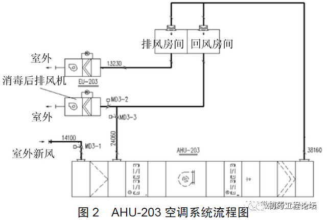

图2 空调系统新风比为37%,在臭氧消毒时,考虑大多数房间都为回风,没必要再将排风总管接至回风管,设备AHU-203以正常运行时风量的1/2开启,新风电动阀MD3-1关闭,EU-203关闭,电动阀MD3-2关闭,打开MD3-3,打开全部净化区内房间的门,排风房间风量流至隔壁房间经回风管至空调箱,以此循环。甲醛消毒时,因为排风量占送风量的34.6%,则需要另外设置消毒排风机,原有的排风机也作为消毒排风机使用,消毒后空调机组和排风机组均以正常风量的1/2 运行,故送风量为19080m3/h,排风机EU-203风量为6615m3/h,则增加的消毒排风机设计风量为12465m3/h。
