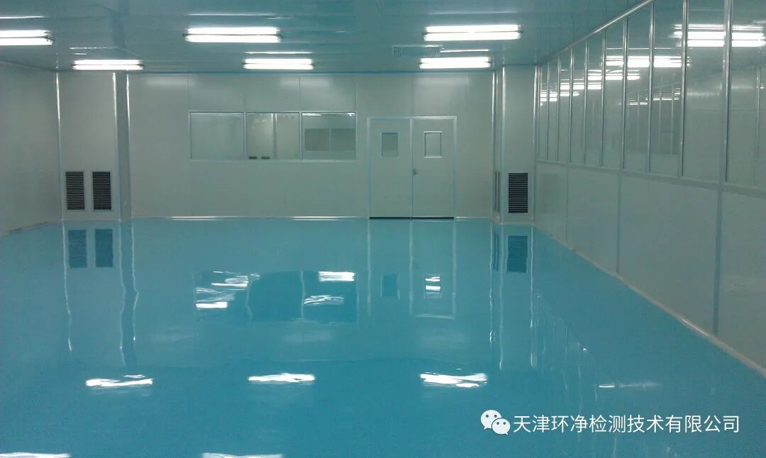

1工程概况
该项目为某单位已有一幢三层(局部四层)建筑物的第三层改造为电子元器件后道封装生产工艺所需的ISO7洁净室。洁净区面积1000m2,隔墙采用岩棉夹芯双面金属壁板包覆的密闭轻质隔热材料,采用优质PVC防静电地面。空调机房设在四层、屋面设置风冷冷水机组。对新增动力设备的4层、屋面进行了结构加固。洁净室洁净等级分别为7级、8级。洁净室平面布置图如图1所示。
