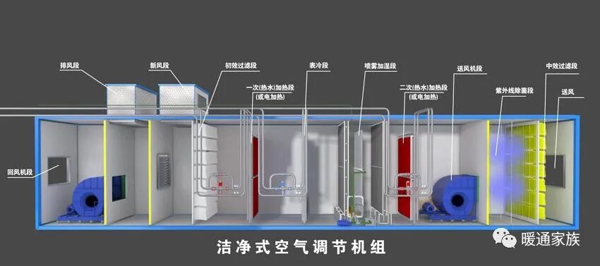

一、系统
1、医院洁净用房净化空调设计(包括冷热源),应在保障诊疗与感染控制前提下,参照国标GB50189《公共建筑节能设计标准》等相关标准的节能规定进行。

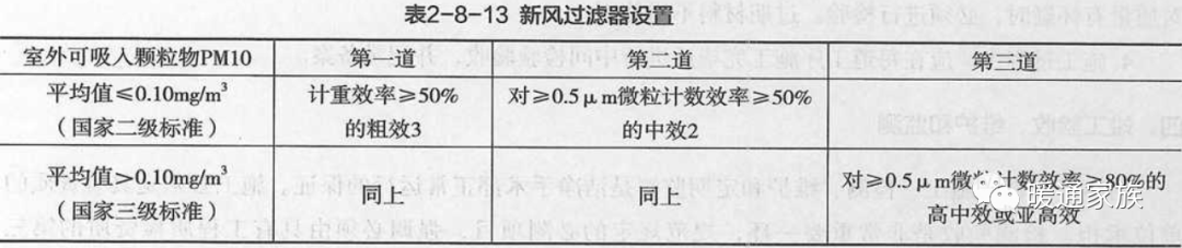

2、净化空调系统应设置三级空气过滤,分别位于新风口、回风口和空调机组内及送风口。
3、新风过滤器可按下表设置。
4、可以利用回风。

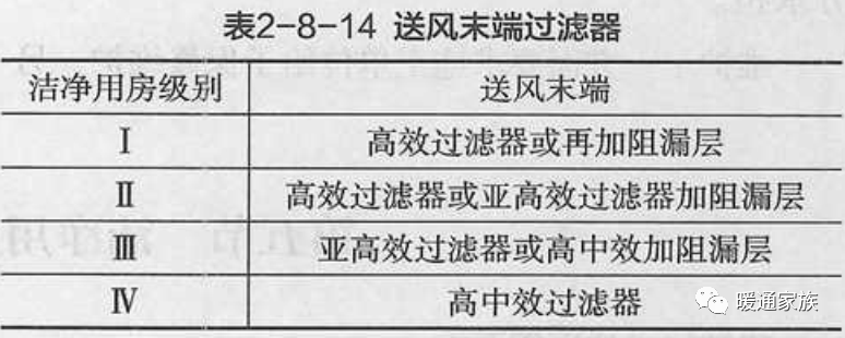

二、设备
1、各级洁净用房送风末端过滤器可参照下表设置。
2、送、回风口的布置应能使控制区域内保持定向气流,房间中尽可能做到上送下回。
3、严禁采用普通风机盘管或空调器。Ⅲ、Ⅳ级洁净用房内可采用带亚高效或高中效过滤器的净化风机盘管或立柜式空调器。
4、不得采用木制品过滤器。
