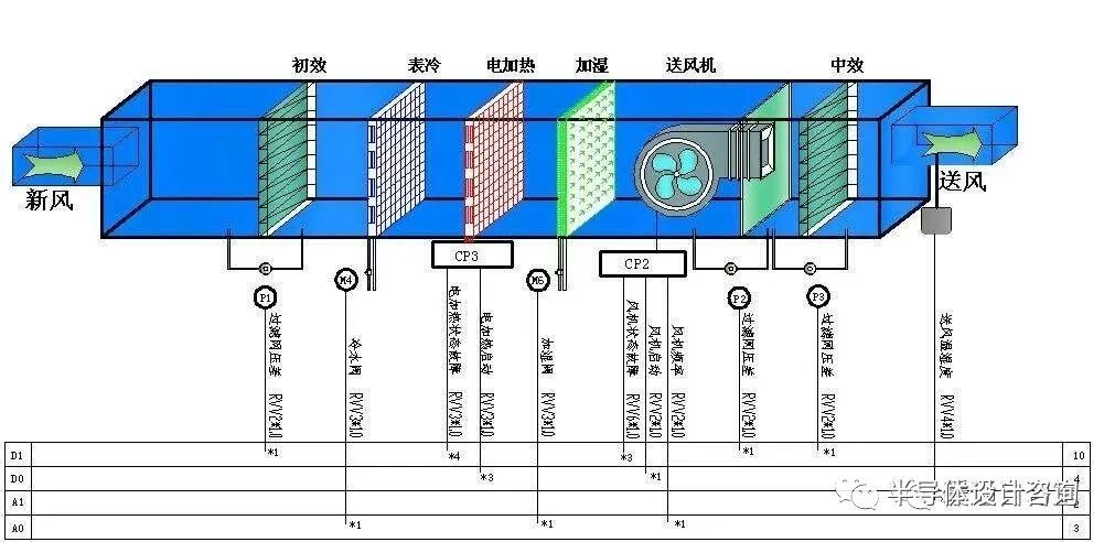

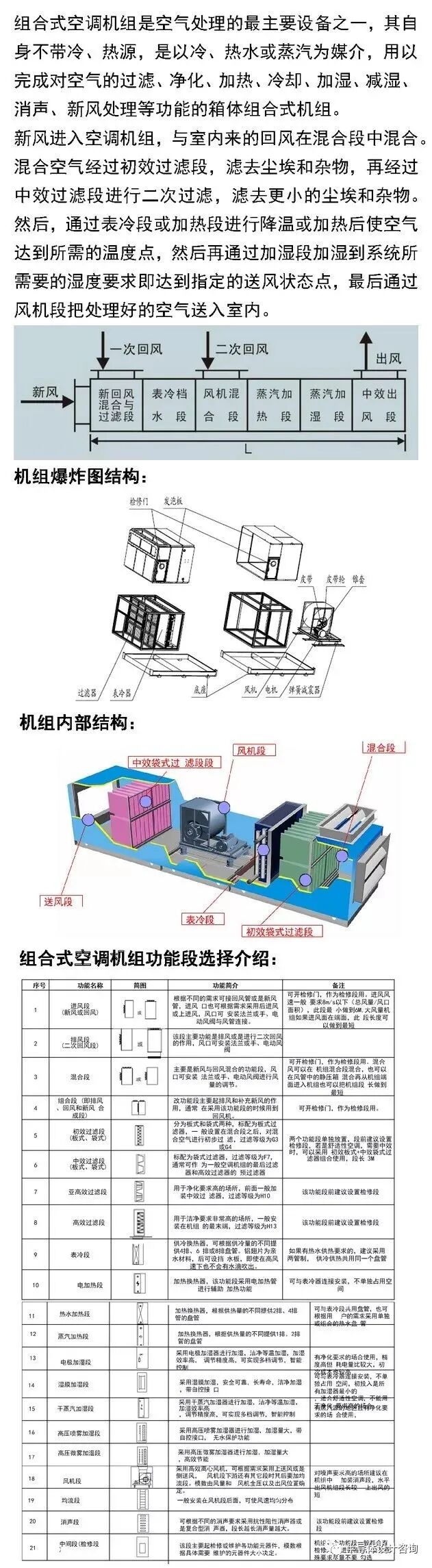

二、组合式空调箱详解
三、组合式空调的设计选型及注意事项

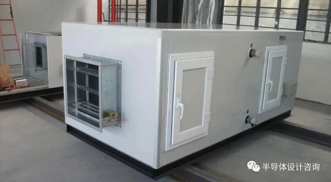

组合式空调机组是以不同功能段为组合单元,在中央空调系统中处理空气热湿度和清洁度的重要设备。它本身没有冷热源,只是一个终端设备。
组合式空调机组设计选型要点。
组合式空调机组组的设计和选择中,根据空调系统负荷和风系统管道设计确定所需的风量、压力、冷热、加湿、除湿等技术参数,实现不同空气处理的功能段和组合模式。组合式空调机组最常用的功能段主要包括进气段、过滤段、表面冷却段、加热段、加湿段、风机段、均流段和送风段。各功能段的合理设计和选择是整机性能优越的保证,对机组的安全节能运行具有重要意义。以下作者分别总结了机组各功能段的设计要点。

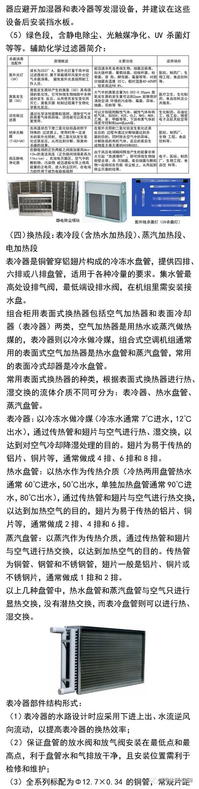

(3)盘管的选择。
线圈是组合式空调机组中最重要的热湿处理设备,其选择直接决定了机组是否能满足设计要求。由于高效的换热能力,翅片管换热器结构形式紧凑,已成为机组中最常用的换热部件。对于组合式空调机组的线圈设计,由于整体框架尺寸的限制,部分结构参数受到限制,因此需要特别注意面部风速的确定。目前,为了减少箱体尺寸,降低成本,市场上少数制造商设计了线圈的面部风速过大,机组在运行过程中容易出现漂流问题。一般来说,在选择设计应将面部风速控制在2.5m/s左右。
此外,《公共建筑节能设计标准》对空调冷(热)水系统耗电冷(热)比[EC(H)R-a]有严格规定。合理选择线圈压降是降低[EC(H)R-a]的关键环节之一。因此,根据设计经验,表面冷却器内的水压降不得超过60kPa,加热线圈内的水压降不得超过30kPa。考虑到机组运行一段时间后线圈内外表面积垢,线圈换热能力下降,线圈换热能力设计选择余量不得低于计算冷热负荷的10%。
(4)过滤器的选择。
对于舒适的空调,一般在进气段后配置初级过滤器,防止表面冷却器积灰。对于空气质量要求高或清洁场所,必须在风机段后配置中等效率、高效过滤器,甚至增加消毒灭菌装置。
过滤效率、粉尘容量、迎面风速和风阻是过滤器选择的主要技术参数。如果风阻过高,相应的风机能耗就会增加。因此,在选择过滤器时,应优先选择低阻力、高性能的产品。此外,为了便于以后的维护和更换,过滤器两端应设置压差表。当压差值达到过滤器的最终阻力时,应及时更换过滤器。
(5)除湿段的选择。
随着电子、制药、食品、化纤等行业的发展,以及博物馆、实验室、高级储藏室等特殊场合对相对湿度提出了更高的要求,普通空调机组难以实现,大多数项目采用轮式除湿机除湿方案,以满足相对湿度较低的要求。
转轮除湿机利用涂在旋转多孔轮或环载体上的吸湿剂通过转轮的湿空气吸收水蒸气分子。吸湿剂可在高温下脱水再生,恢复吸湿能力。
采用先进的固体吸附技术,可连续稳定,空气除湿操作负荷大,特别是在低温低湿条件下,可实现-70℃的超低空气露点,水冷法只能将空气露点降至10℃。在除湿过程中,吸附转盘在驱动装置的驱动下缓慢旋转。当吸附转盘在处理空气区域的吸附水分子达到饱和状态时,高温空气进入再生区域进行脱附再生。这一过程一次又一次地进行。干燥空气经温度调节后送入指定空间,实现高精度温湿度控制。表冷器应安装在转轮除湿机的前后部分。前表冷器将处理后的空气温度降低到10℃,以提高转轮除湿机的效率。当空气含湿度不变时,进入转轮的空气温度越低,除湿效果越好;转轮除湿机处理后的干空气温度将上升20~30℃,安装后表冷器的目的主要用于冷却。
目前,轮式除湿机有两种回收方式,即电加热和蒸汽加热,蒸汽加热的蒸汽压力不小于0.4MPa。当项目有蒸汽源时,蒸汽加热回收优先,耐高温电磁阀或气动PID调节阀,有利于节能,延长除湿机的使用寿命。
(6)加湿器的选择。
加湿器有多种类型,干蒸汽加湿器、电极加湿器、电热加湿器属于等温加湿器、湿膜加湿器和高压微雾加湿器属于等焓加湿器。干蒸汽加湿器加湿量大,调节快,但蒸汽源稳定;电极加湿器体积小,价格低,安装维护方便,广泛应用于组合空调机组,但加湿过程启动时间长;湿膜加湿器结构简单,能耗低,运行噪音低,加湿效率低,易结垢。
组合式空调机组在选择加湿器时,应遵循以下原则:充分考虑安装尺寸、加湿效率、加湿投资,合理选择加湿器类型。
