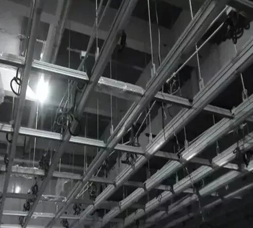

3.1 安装前的准备。洁净空调系统安装前必须按照洁净室主要施工程序制定进度计划,计划必须与其他专业相协调,并且应严格按照计划实施。洁净空调系统安装首先必须在建筑专业(包括地面、墙面、楼板)油漆、吸声、高架地板等方面完成后进行。安装前在室内完成风管定位、吊点安装等工作,并对吊点安装时损坏的墙壁面、楼板进行补漆处理。
3.2 室内清洁后,将系统风管运入。风管搬运过程中应注意封头的保护,风管进入现场前应进行表面清洁工作。
3.3 参加安装的工作人员需经吹淋后,穿戴无尘衣、口罩、鞋套才可进行施工。使用的工具、材料、部件要进行酒精擦洗,无尘纸检查,符合要求后方可进入施工现场。
3.4 风管管件、部件连接应边打开封头边连接,风管内做到无油污,法兰垫料应为不易老化有弹性强度的材料,并且不得直缝拼接。安装后开口末端仍要保持封口状态。
3.5 风管保温应在系统管路安装及漏风检测合格后进行,保温完成后室内必须做到彻底打扫干净。
