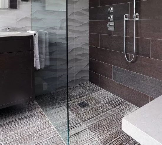

地面坡度
坡向地漏的坡度越大,排水就越通畅,但是如果地面坡度过大了,人站在上面会感觉到不舒服! 所以地面找平应有一个坡度标准(一般为2%),确保水在地面汇集成自然水流并最终流向地漏。
如果整个卫生间地面坡度比较缓,接近于水平,在淋浴的地方坡度应该适度加大一点,最后加大地漏四周的坡度即可。装地漏要尽量低,铺地砖最好把地漏装在一块砖的中间,然后把这块砖四角打对角线,让砖面坡向地漏,这样安装地漏就能加大坡度,加速地漏的排水速度。

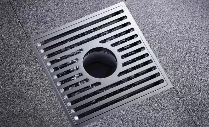

地漏排水的重力与落差
排水的落差越大速度就越快,增加水落差的同时也增大了水的重力。 但现在的新型地漏都是浅地封,没有落差,施工相对比较方便,但对排水的通畅有一定的影响。
地漏的水路一般有竖排水和横排水,不过到最底下还是要横排水到主管里的。横排水地漏排水落差小,所以排水速度远不如竖排水地漏。而且因为水封地漏芯较长,地面横排水管的地漏不能用水封地漏,只能用气封地漏。

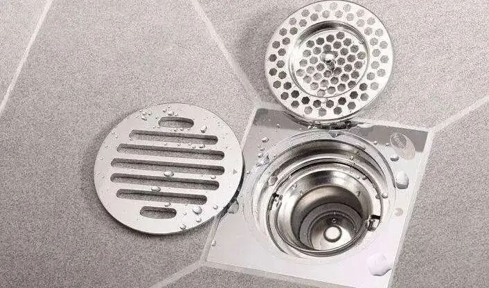

地漏的密封性
水封地漏: 现在新型地漏都是地漏芯插入下水管,安装这种地漏芯特别要注意密封性,这点对于芯尤为重要。 当水封地漏地漏芯密封好的时候,水排下去后会在地漏芯中形成副压,形成了虹吸现象,加速地漏的排水速度; 如果地漏芯漏气,就不能出现副压及虹吸的效果了。 保证地漏芯的密封性,只有密封住才能形成负压,漏气势必影响排水速度。
气封地漏:对于气封地漏来说,密封不严对排水影响不大,但对地漏的第二大功能防臭效果绝对有影响,所以无论是水封地漏还是气封地漏,安装时都要注意,必须密封好。

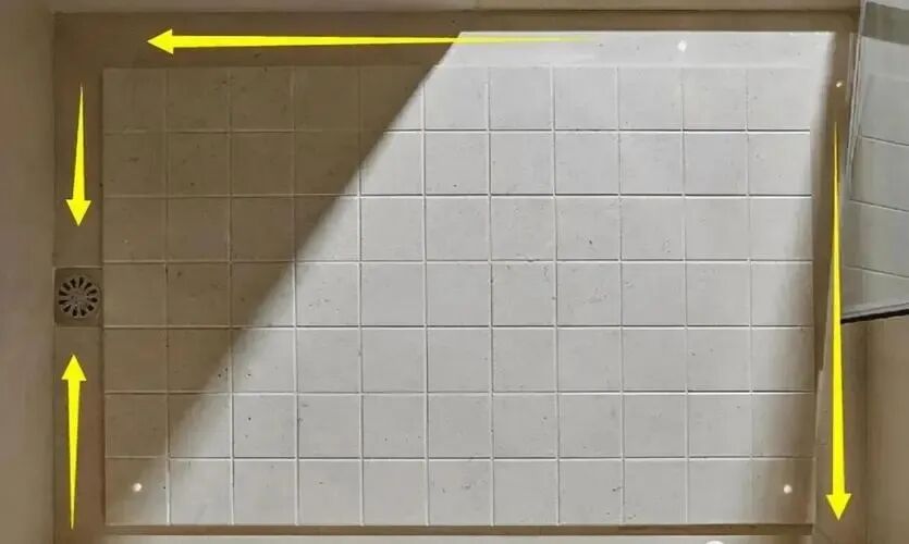

淋浴房排水槽设计
将中间抬高一点,四边开槽,淋浴产生的积水顺着回字形槽,再流入地漏。 建议宽度是10cm左右,深度2cm左右。 不管水流多大多快,浴室的地面也不会积水,排水的速度还特快。
中间的防滑拉槽板,可以用整块大理石,也可以用瓷砖铺贴,板面还可以做成直纹或格子纹,摩擦力变大起防滑作用,而且排水更快,还增加了它的美观度。不过凹槽内容易藏污纳垢,一定要做好清洁工作!
