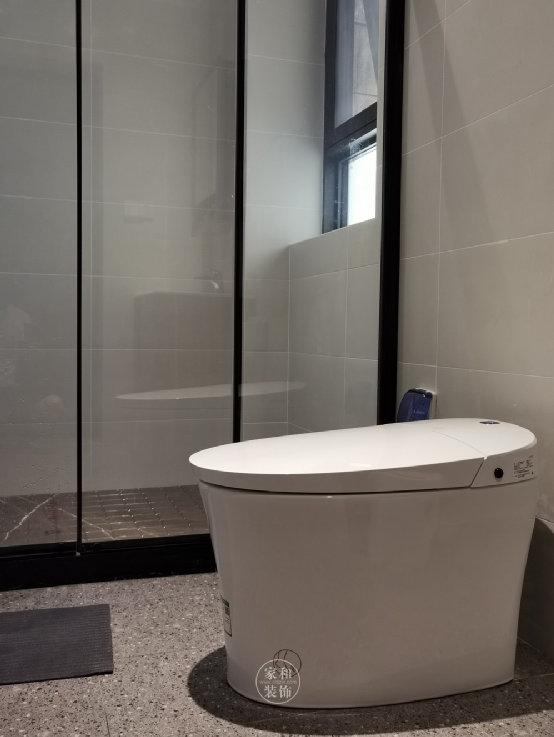

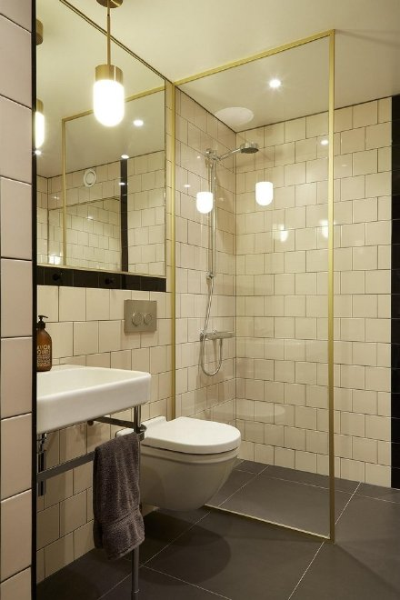

地排需要用软管或金属管将洗手盆连接到排水口,马桶则直接落地放置,具有非常明显的特征。墙排则可以让管道“隐形”,搭配壁挂式洗面柜或马桶颜值更高。
△地排
△墙排

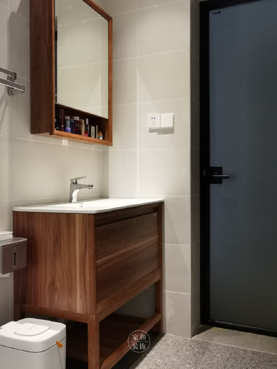

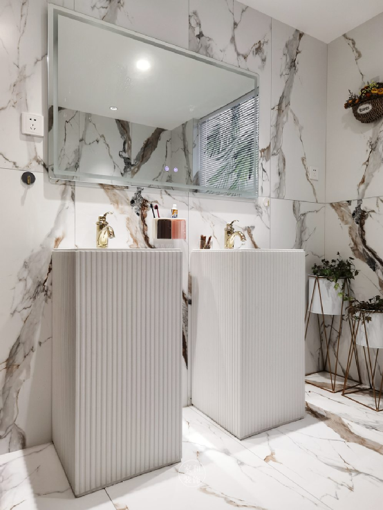

地排下水是垂直走水,所以排水比较顺畅,较少会出现堵塞的情况;即使发现管道堵塞,检修也比较方便,地排更适合落地式浴室柜,视线有一定遮挡的情况下不会有不美观的感觉。但是地排会产生卫生死角,管道四周容易藏污纳垢,并不便于清洁。

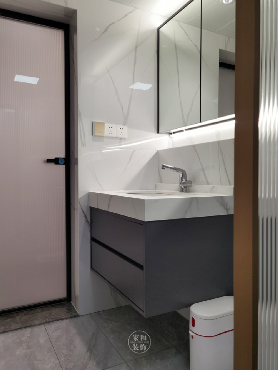

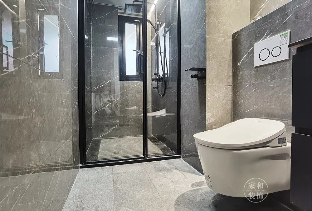

墙排是指墙内排水,简单来说就是将下水管改到墙内封起来不外露,这样的好处就是更美观且噪音更小,地面无遮挡,所以没有卫生死角,方便日常清洁,在视觉上也更舒适整洁。但是墙排通常是直角排水,相比于垂直排水来说下水速度会慢一些。

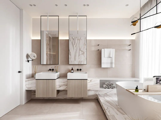

如果家里想要安装壁挂式浴室柜,建议下水改成墙排,不仅提升设计质感,也更符合悬空设计的理念。

如果想要降低卫生间清洁难度、节省时间精力的话,墙排肯定是首选,结合其他悬挂式设计,这样能有效减少卫生死角,大大减少家务时间。

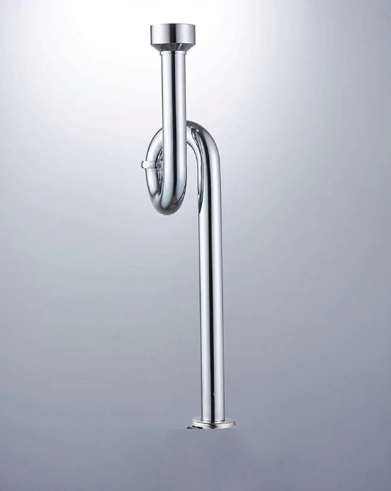

1.利用金属管
洗手盆下方可以使用金属直管或弯管,好看不贵,购买时应提前测量好所需尺寸,避免现场无法安装等情况。

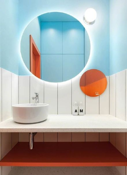

2.利用立柱盆
如果想要独特设计感的卫生间,不妨尝试用立柱盆,既能遮挡下水管,又能发挥其本身的魅力。
有一点需要注意,使用立柱盆就会减少收纳空间,如果对卫生间储物有要求的朋友需结合自己的需求选择适合自己的产品。

2.马桶墙排施工需要结合隐藏式水箱,需购买专用水箱支架,一般以砌半墙的方式将水箱隐藏起来,做成半墙置物架的形式。
