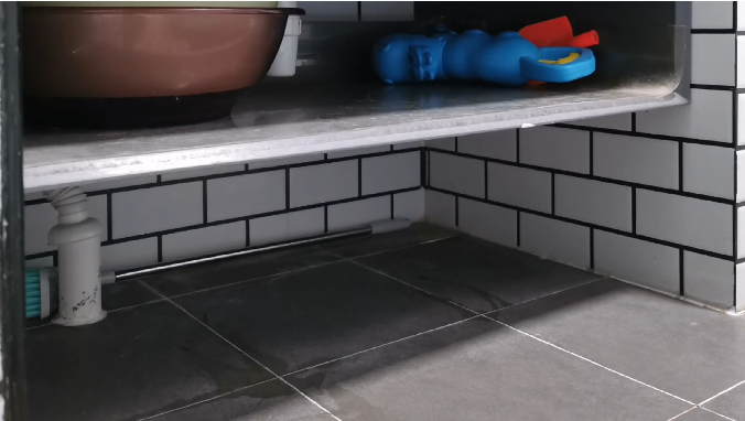

②空间利用方便

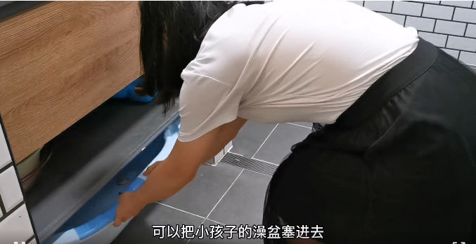

普通地排的话,洗手盆下方会有一个排水口与排水管,想在洗手盆下方放东西的话,就要壁龛排水口与排水管;而墙排的话,洗手盆下方没排水管,利用起来就会更方便,比如小孩的大澡盆,都可以放进洗手盆下方。

墙排的洗手盆,洗手盆下方的地面没有排水口,整个空间的地面都是通铺地砖,在清理洗手盆下方地面的时候,拖把可以直接拖进去,打理起来会更加方便。

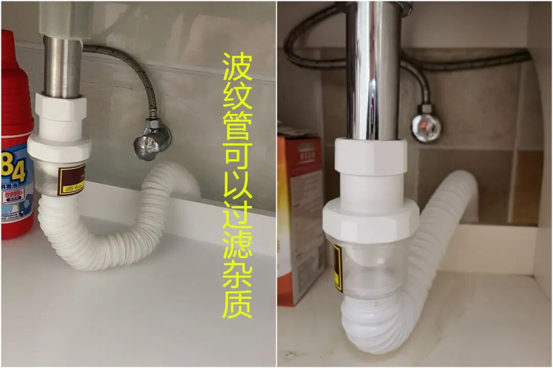

2.洗手盆墙排缺点:容易堵
普通地排的洗手盆,洗手盆下方会有一段波纹管接到排水口去,有生活经验的人应该知道,这段波纹管在用上几个月后,如果不清理的话排水就会变慢,然后你卸下波纹管清理的时候,就会发现里面很多头发、杂质、污垢等。
而墙排式洗手盆,是没有这段波纹管的,那么这些杂物都是直接进入排水管,万一堵塞就不像波纹管这样方便取下来清理了。

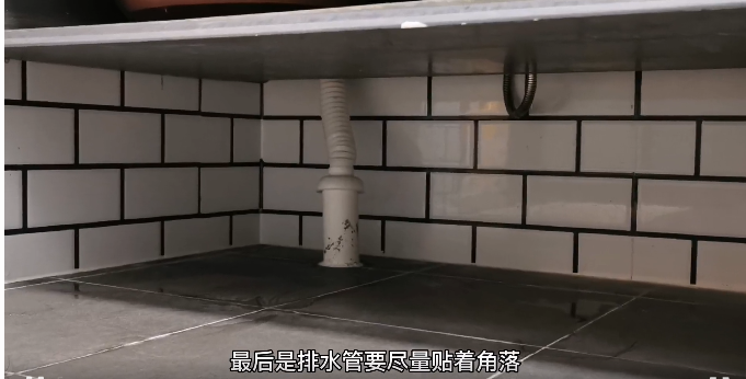

3.普通地排洗手盆,如何设计实用?
普通地排水的洗手盆,想要设计更实用的话,可以把排水口留在靠近墙角位置,这样洗手盆下方的空间利用就不会被排水管口影响。

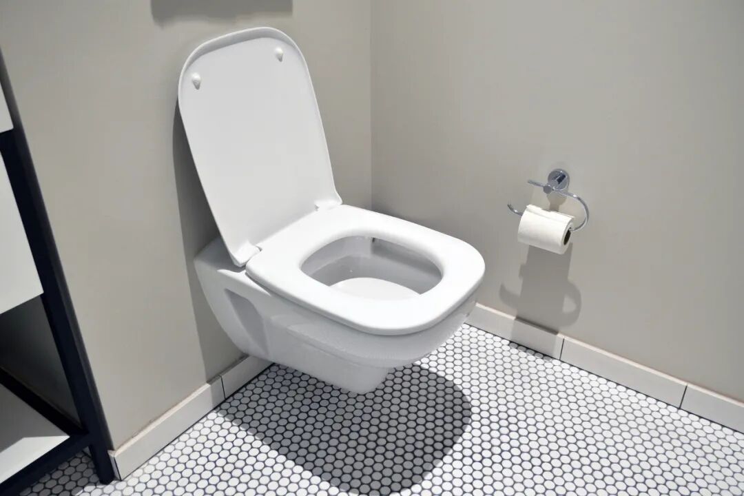

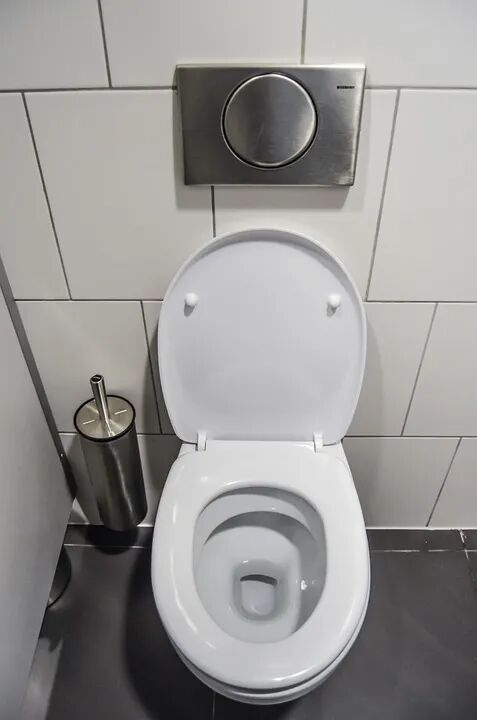

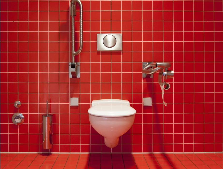

墙排式马桶安装的时候都是壁挂安装的,这样的话马桶下方就不会与地面有接触,等于马桶是悬空挂在墙上的,这样马桶下方就不会有卫生死角,清理的时候就非常方便。
②方便移位
像没有沉箱的卫生间,原本马桶想要移位的话是不太可能的事,而通过墙排式马桶,可以把马桶的排水口提高到墙上,就让马桶移位成为了可以实现的做法了。

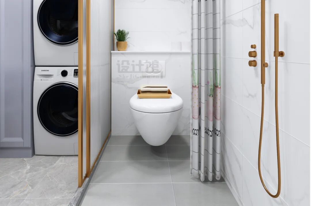

③简洁美观
壁挂马桶的水箱藏在后方墙体,露出的马桶本体部分较少,整体设计效果会更加简洁大方。
