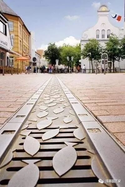

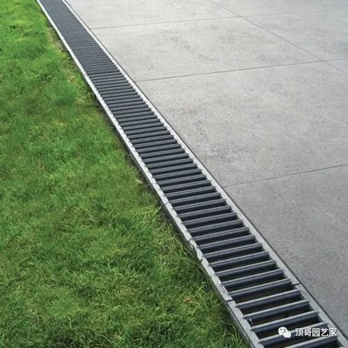

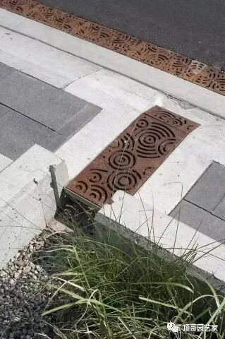

一、排水口设计在低处
做花园的时候,排水口一定要设置在路面或者平台的低处,这样水才能排除。
很简单的一个道理,水往低处流,路面水最终汇聚地肯定是在路面的低处,在低处设置排水口能保障最大限度的排水。

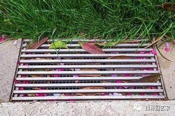

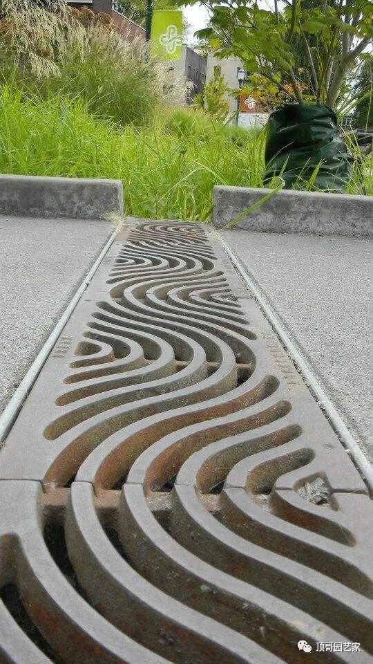

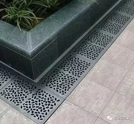

二、排水口加层滤网
排水口一般都安装有雨水篦子,但只能阻挡较大的渣子进入排水管道,不能有效阻止树叶,纸屑,泡沫等细小的渣子进入排水管道,时间长了,很容易堵塞排水管道。
这个时候我们需要在排水口雨水篦子下面再加一层细密的钢丝滤网,这样就能有效的阻止树叶,木块,纸板块这些细碎的渣子进入排水管道,这样只要每个月做花园清洁的时候清理以下滤网上的渣子就可以了,再也不用担心排水管道被堵塞了!

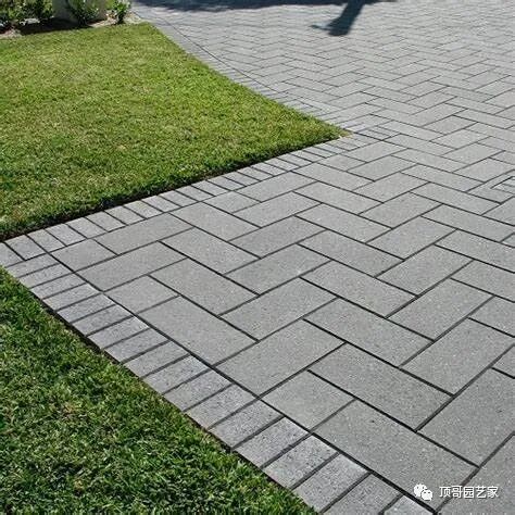

三、地面要做一点排水的坡度
很多人喜欢把地面做的非常平整,这样其实不利于排水的。
正确的做法应该是适当的留一点排水坡度,大概在0.5%-3%左右就可以了,这点坡度完全感觉不出来,根本就不影响地面行走的舒适感,但对于地面排水却帮助很大,让地面水能够更快的流向排水口,排水越快,地面就干的越快。
所以,做花园的时候不能要求地面绝对的平整,要适当的留点排水坡度,以便于地面的排水。

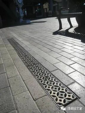

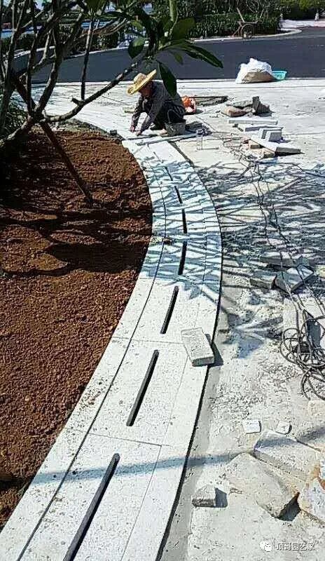

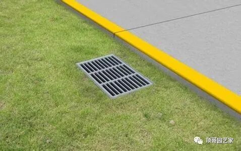

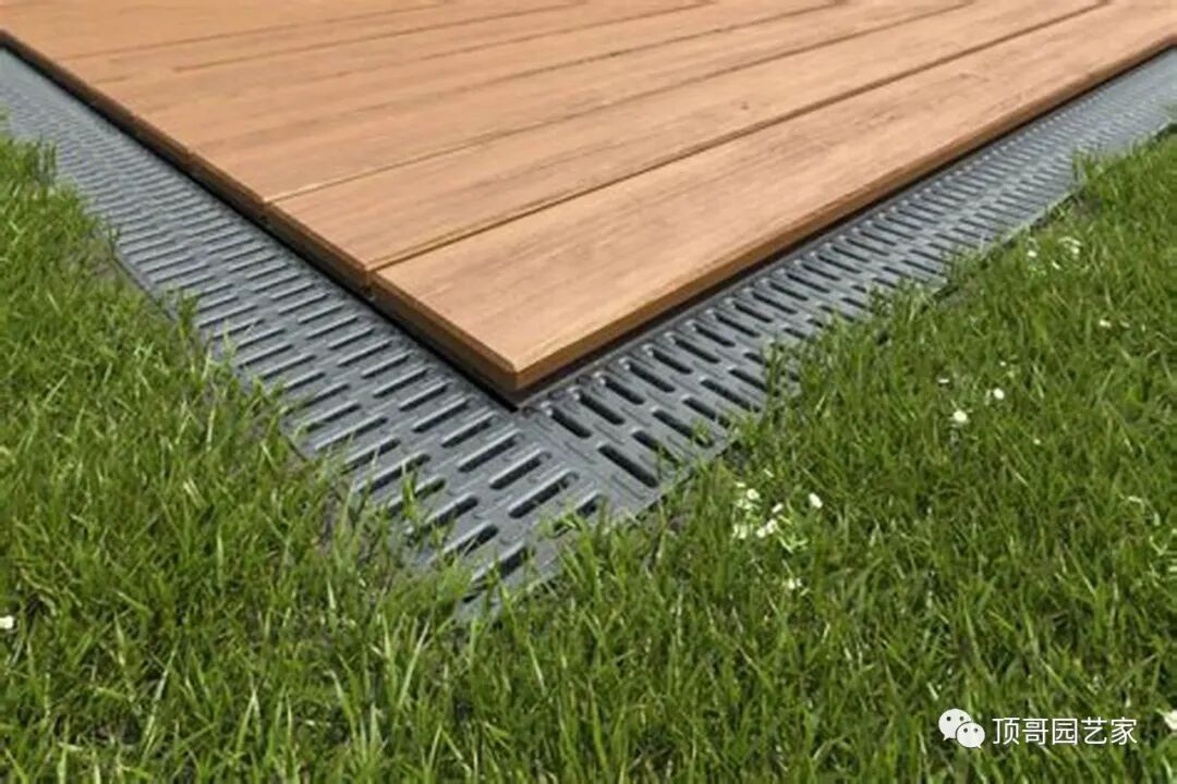

四、容易积水的部位多设置排水口
有时候花园地面的某一处经常积水,但又不是排水口不能排水,排水口也在正常排水,但水比较多,排的有点慢。
这种情况我们就需要增加一个到两个排水口,让积水的部位排水加快,达到快速排水的目的。

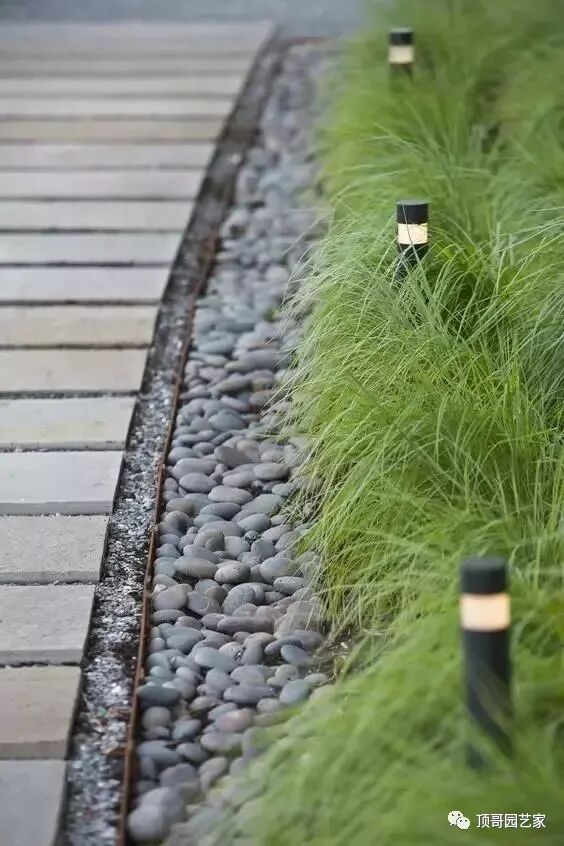

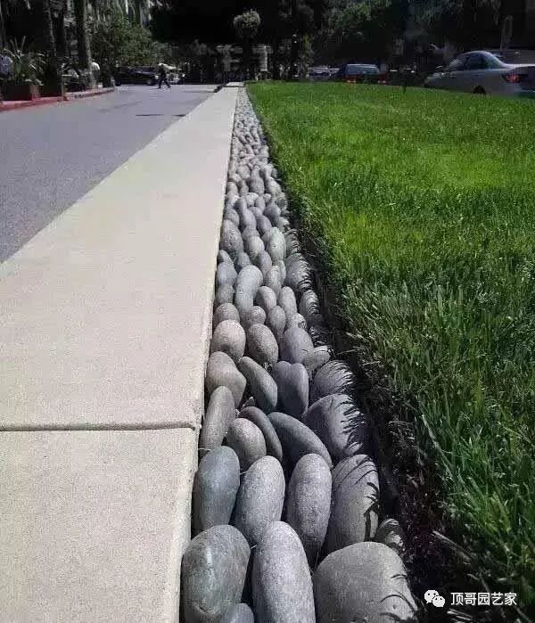

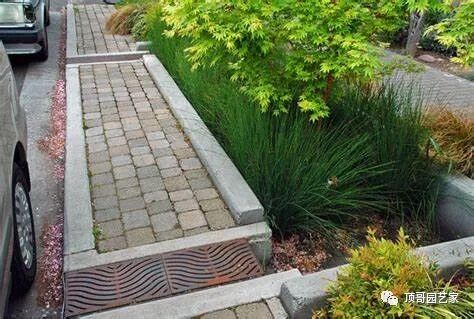

五、绿化地中排水不畅可以设置盲沟
除了地面排水不畅之外,绿化地中也可能存在排水不畅的问题,这种问题很普遍,造成的原因有很多种,比如地势低,土壤板结,回填土地下有混凝土结构无法排水等多种原因。
绿化地中积水非常容易造成植物发黄枯萎,甚至死亡,所以,必须想办法解决!
我们可以把积水的部位挖开,稍微挖深一点,要比植物的种植深度深30公分以上,再在这个位置填埋一些石块和碎石,然后再在旁边开挖一条小沟到排水口或排水沟中,这条排水小沟需要有一点坡度,稍微大一点最好,再在沟底铺上碎石子,有土工布的可以再在上门盖一层土工布,没有的就算了,然后,再把土回填回去。
这样绿化地中的排水盲沟就做好了,就可以排除积水了。

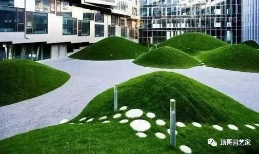

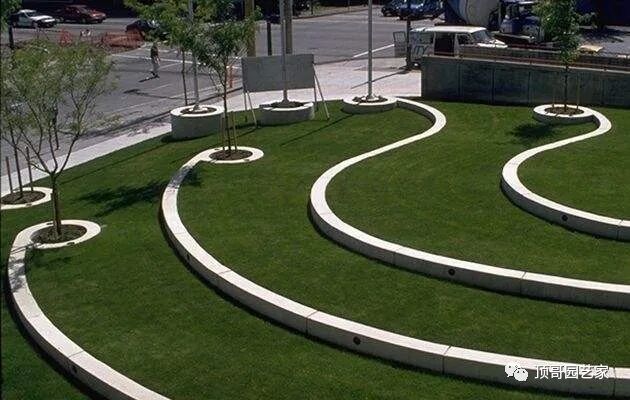

六、植物栽植部位排水不畅可以改造地形
花园绿化地中栽植的植物成活不好,很大可能就是土中积水,排水不畅造成的。
那么,该怎么来解决这个问题呢?
我们可以通过地形改造来解决这个问题!
方法很简单,就是把栽植植物的地方地形抬高起来,让它高于周边的地形,自然就不会积水了,这就是为什么很多绿化地中的地被植物和树木都要堆高起来栽的原因了,就是怕积水。
