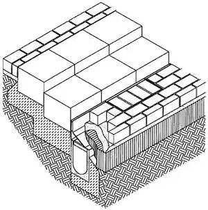

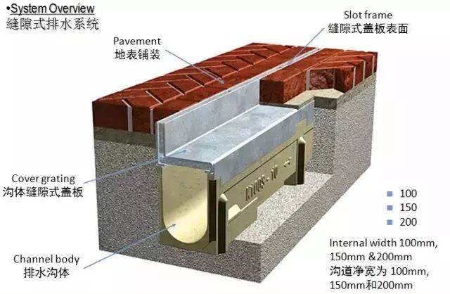

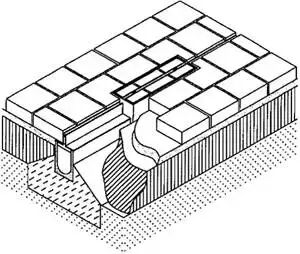

2 种不同盖板形式
中缝式
侧缝式

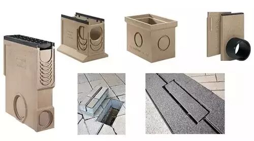

缝隙式排水沟为建筑设计开辟了一条崭新途径!缝隙式线性排水系统具有良好的排水能力--非常适于安装在对铺装景观要求比较高的场所。该系统可与几乎所有的地面铺装材料搭配使用, 并且具有良好的承重性能,缝隙式排水系统由钢制缝隙式盖板、树脂混凝土排水沟底座、跌水井、检修口及系统附件等组成的模块集成式排水系统。
边缝式排水沟产品优点:
1.线性排水是模块化系统不同的规格组和能应对各种建筑排水的需求.因为是线性连续性排水,排水量极大优于普通的点式排水效果,也不会出现局部积水现象;
2.线性排水沟材质为树脂混凝土,具有重量轻抗老化抗冻抗腐蚀性强、承重力强、表面光滑、渗透率为零等特点;
3.独特的“V”和“U”型的独特设计其截面能够有效增大排水能力,增强自净功能;
4.线性的设计给人很直观的线性观感简洁统一,线性连续截水、排水效率极高
5、可作为 2 种不同地面铺装形式的自然过渡;
6、适用于建筑幕墙排水;
7、隐藏式的效果尤其适用于高级铺装的地表排水;
8、设有专用检修开启部件。

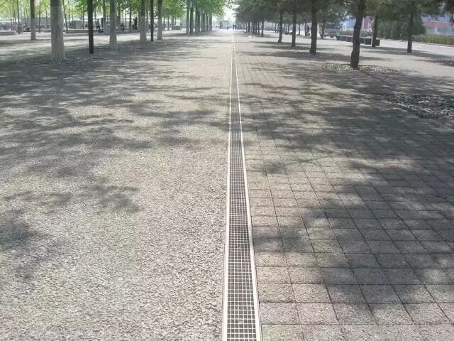

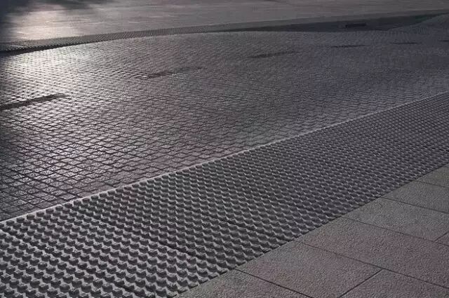

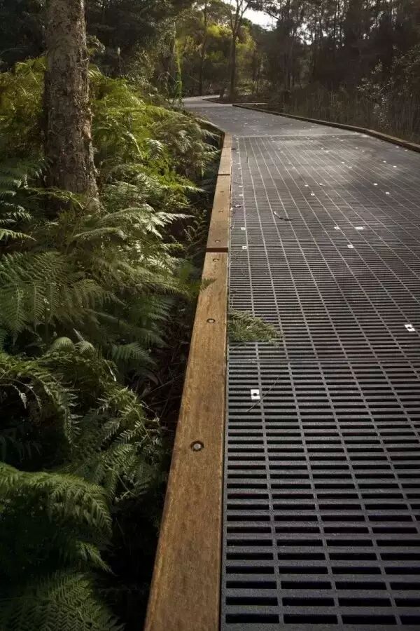

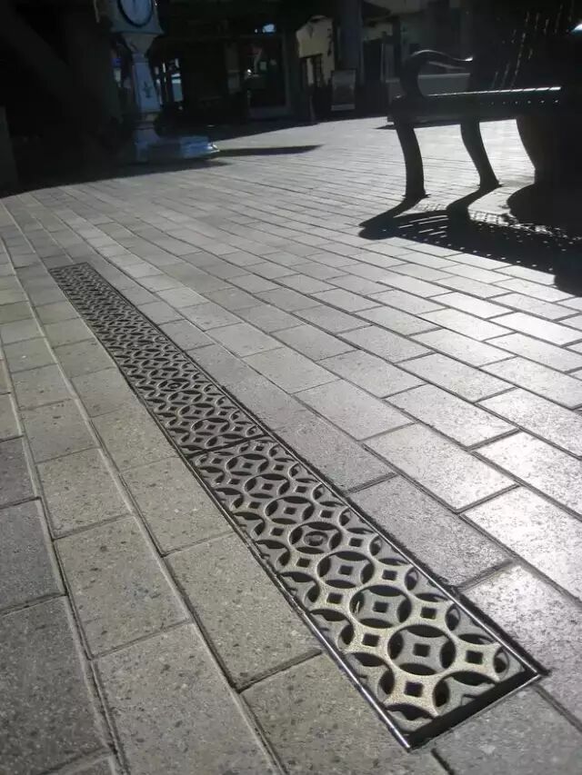

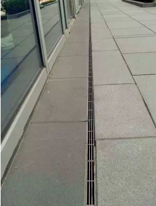

先看几个缝隙式排水沟的案例吧:
单缝(中缝)
双缝
不锈钢格栅
图片 图片 图片
