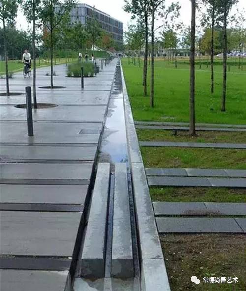

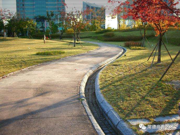

1、明沟排水
明沟排水主要适用于岩基开挖,对砂砾石或粗砂覆盖层。多用在道路两侧的雨水和污水的排放,这种露天排水方式,不美观。

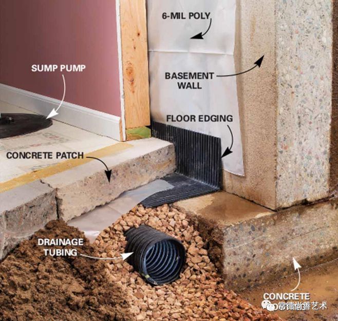

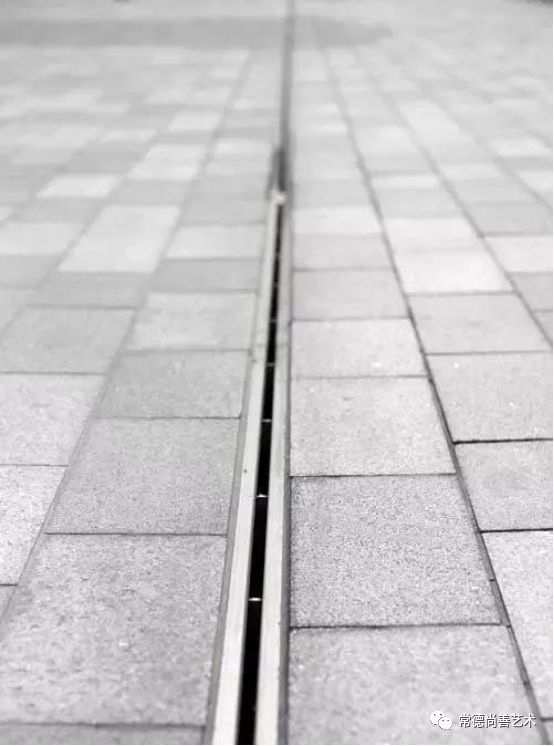

   2、暗沟排水
暗沟排水主要有管排水、雨水口、各种检查井及出水口等。利用暗藏的方式排水设施藏在地表层下,把雨水和污水排出去,避免了暴露性,不影响美感。

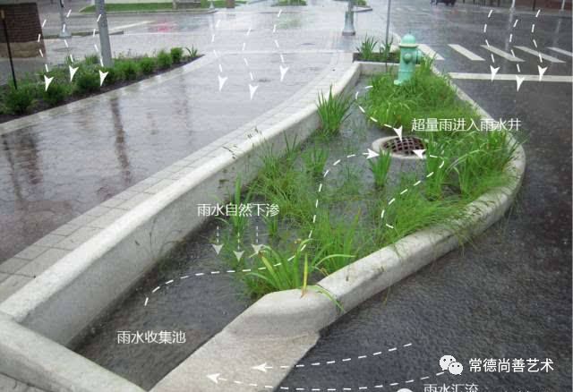

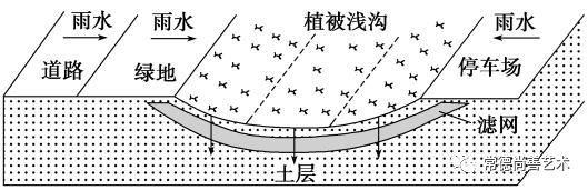

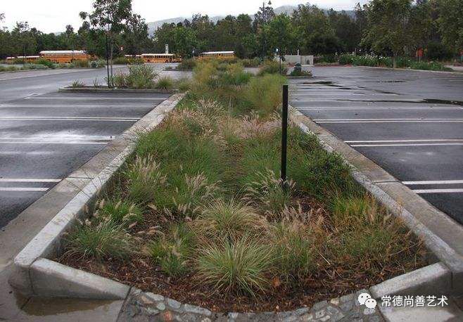

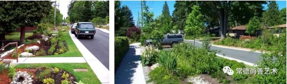

1、植被浅沟
植被浅沟常用在道路两侧、不透水地面的周边和大面积绿地内等处,可与雨水管网或集水池相连,其表面一般种草进行覆盖。

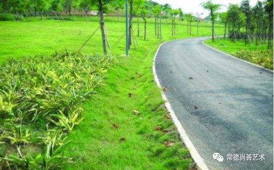

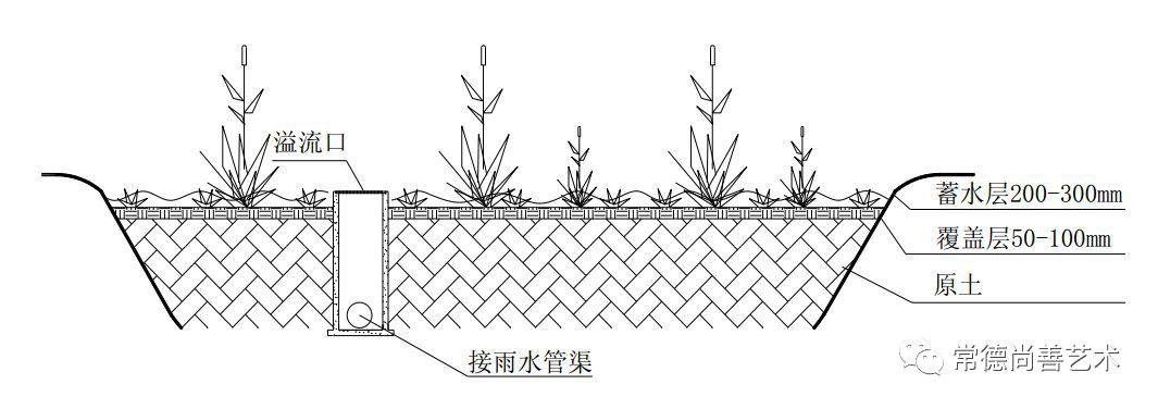

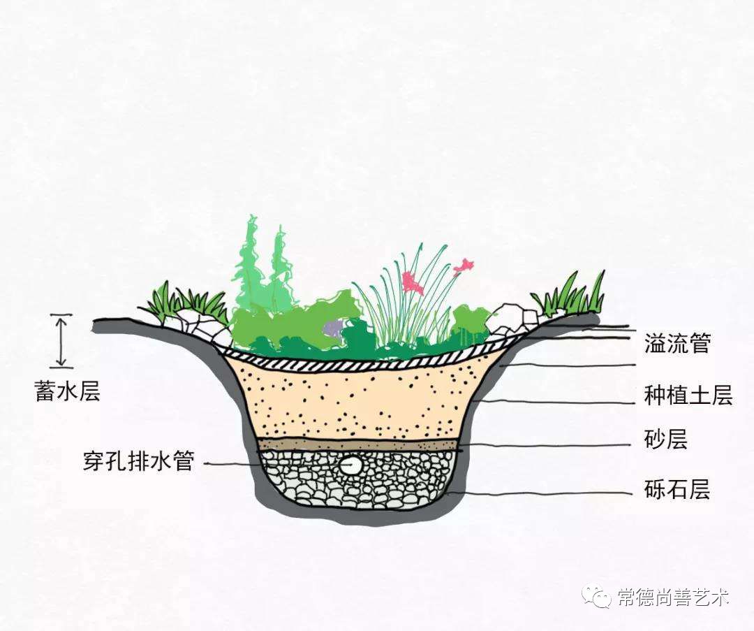

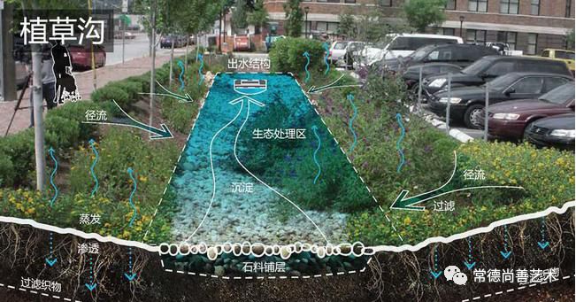

2、植草沟
植草沟分为三种类型:标准传输植草沟、干植草沟和湿植草沟。
标准传输植草沟是开阔的浅植物型沟渠。一般应用于高速公路的排水系统,在径流量小及人口密度较低的地区,可代替路边的排水沟或雨水管道系统。
干植草沟是开阔的、覆盖着植被的水流输送渠道。运用时,通过人工改造土壤所组成的过滤层,以及过滤层底部铺设的地下排水系统,对雨水具有传输、过滤、渗透和持留能力,从而保证雨水在水力停留时间内从沟渠排干。一般应用于居住区,需要定期割草,才有效保持植草沟干燥。
湿植草沟与标准传输植草沟系统类似。一般用于高速公路的排水系统和小型停车场或屋顶的雨水径流,但由于其土壤层在较长时间内保持潮湿状态,可能产生异味及蚊蝇等卫生问题。
3、生物滞留地
生物滞留池是通过人工挖掘的浅凹绿地,主要吸收屋顶或地面的雨水,利用土壤植物和微生物的生化及物理作用使雨水净化,并渗入土壤,涵养地下水。
