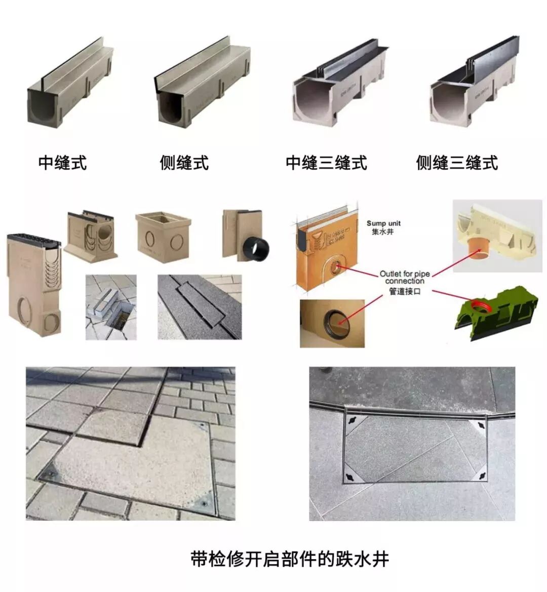

◆ 预制线性排水沟排水系统
预制线性排水沟排水系统,由树脂混凝土成品排水沟、盖板、无螺栓式盖板锁扣、跌水检查井、端头挡板和市政雨水管道接口组成。
特点:
(1)沟体、盖板由同一生产厂家提供,保障整个系统的有效运行;     (2)Ⅴ形、U型过水断面,水力性能更佳;
(3)沟体内壁光滑、易于清理维护;
(4)树脂混凝土抗渗不亲水、不会冻裂;抵御化学品腐蚀性能较强;     (5)沟体内嵌支撑护边,配锁扣系统,使盖板与沟体的结合更加稳固;   (6)盖板抗荷载能力适用不同承重等级;
(7)盖板形式多样、可丰富景观效果。

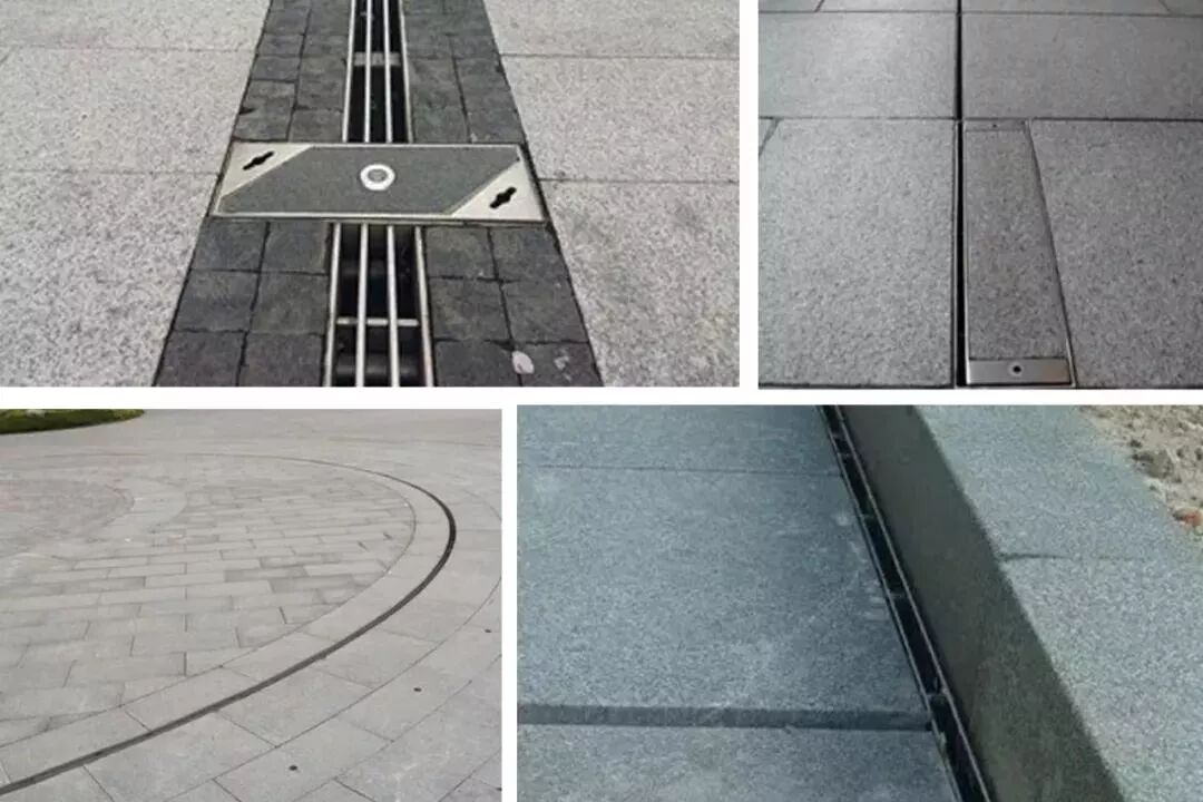

线性缝隙排水沟
线性缝隙式排水沟系统是由钢制缝隙式盖板、树脂混凝土排水沟底座、跌水井、检修口及系统附件等组成的模块集成式排水系统。
线性缝隙式排水系统具有良好的排水能力,常安装在对铺装景观要求比较高的场所。该系统可与几乎所有的地面铺装材料搭配使用,并且具有良好的承重性能,承重等级达到欧盟D400,可用于中型车辆行驶区域。
