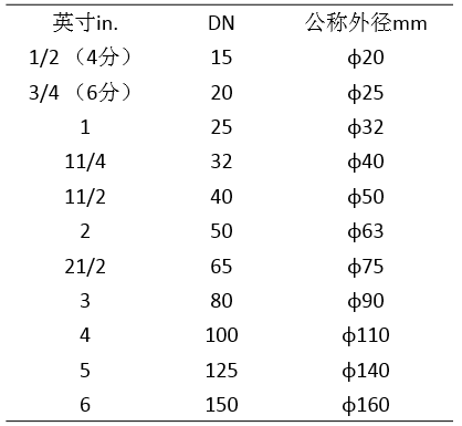

DN:是指公称直径,又称平均外径,既不是管道的外径也不是内径,而是外径和内径的平均值。这是管道及其附件的标准化直径系列。采用公称直径有利于实现零部件的标准化,也方便于设计、制造、修配和管理,降低制造成本。对于管道,DN是小于外径并大于内径的某个尺寸表示。相应于管道的某一公称直径,其外径是一定值,内径随壁厚而变化。它与英制单位的对应关系如下:

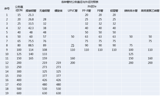

各管材公称直径和外径对照表
DN 、De、Φ的关系 :
De量的是管道外壁的直径;DN是De减一半管壁的厚度得的数;Φ表示普通圆的直径。

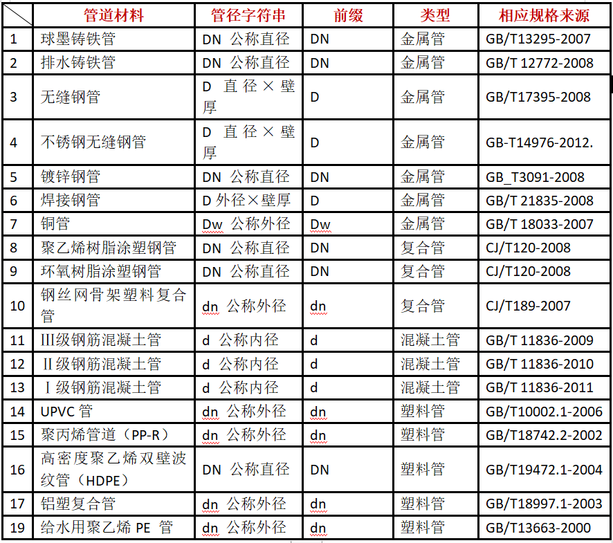

管径的表达方法
1、管径的单位应为mm。
2、管径的表达方法应符合下列规定:
  • 水煤气输送钢管(镀锌或非镀锌)、铸铁管等管材,管径宜以公称直径DN表示;
  • 无缝钢管、焊接钢管(直缝或螺旋缝)等管材,管径宜以外径D×壁厚表示;
  • 铜管、薄壁不锈钢管等管材,管径宜以公称外径Dw表示;
  • 建筑给水排水塑料管材,管径宜以公称外径dn表示;
  • 钢筋混凝土(或混凝土)管,管径宜以内径d表示;
  • 复合管、结构壁塑料管等管材,管径应按产品标准的方法表示;
  • 当设计中均采用公称直径DN表示管径时,应有公称直径DN与相应产品规格对照表。

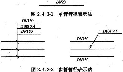

3、管径的标注方法应符合下列规定:
  • 单根管道时,管径应按图2.4.3-1的方式标注;
  • 多报管道时,管径应按图2.4.3-2的方式标注。
