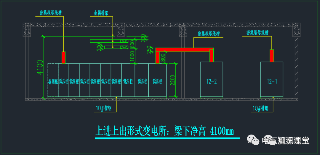

变电所的净高主要取决于进出线电缆的方式,下面将主要讨论两种主要的进出线方式:上进上出线和下进下出线。

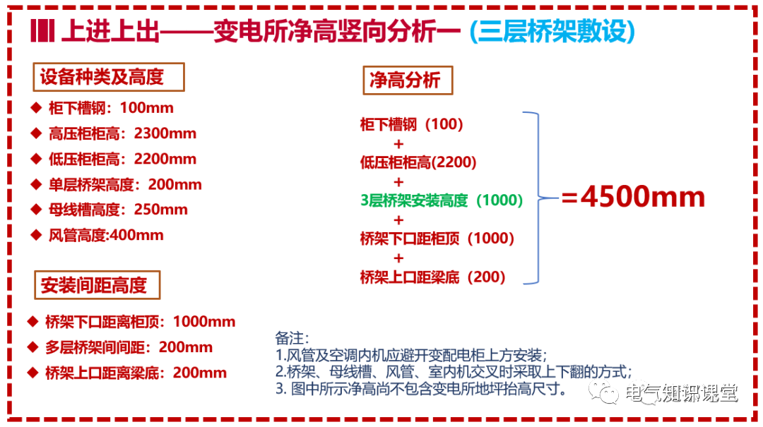

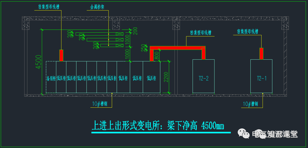

(1)上进上出线

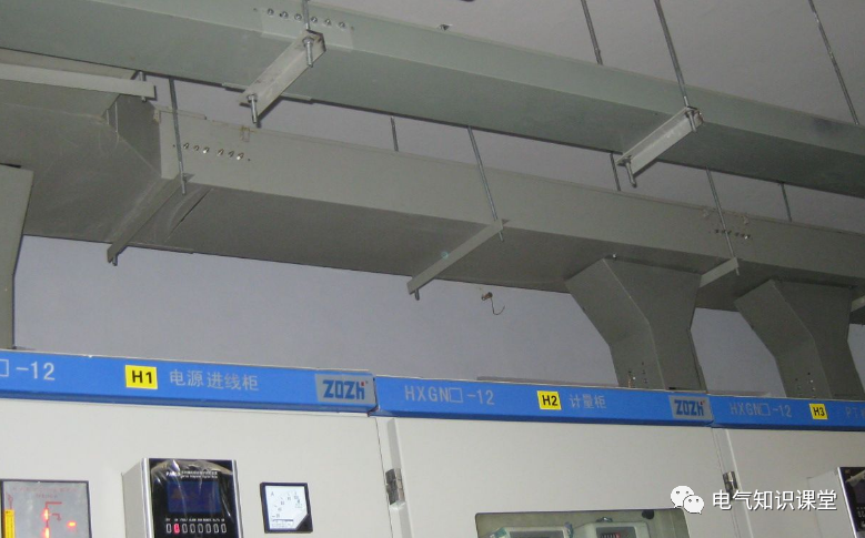

10kV高压进线电缆采用桥架形式上进线;380V低压出线电缆采用桥架或母线槽形式上出线。

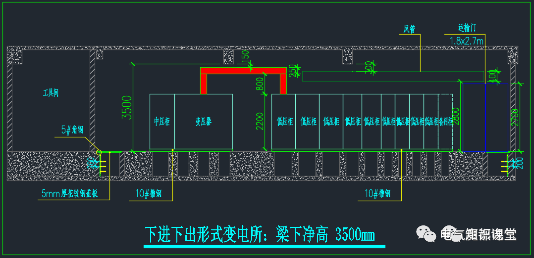

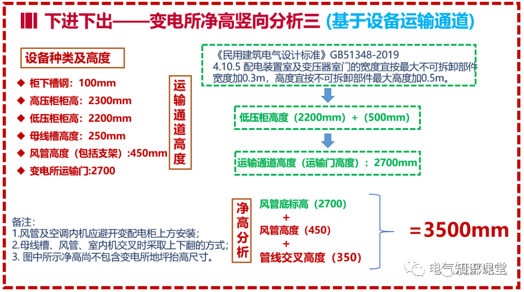

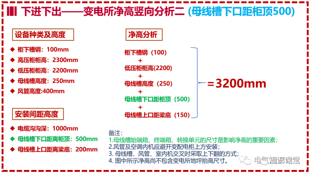

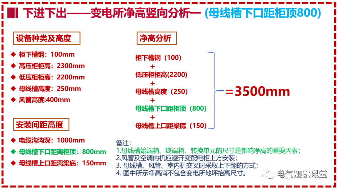

(2)下进下出线
变电所下设电缆沟,沟深1m,高压电缆采用电缆沟下进线,低压出线电缆采用电缆沟下出线;母线槽采用柜顶上出线。

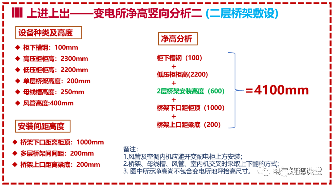

(1)上进上出线
(2)下进下出线

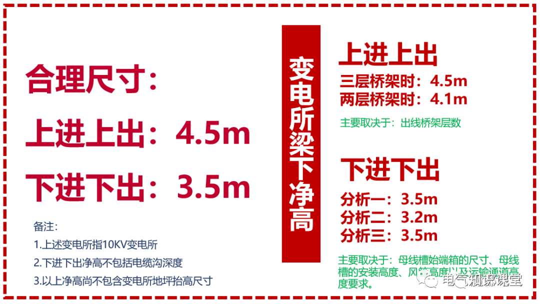

当变电所采用上进上出线时,变电所净高主要取决于电缆桥架层数,也与变压器容量有关,当电缆桥架层数减少,或者变压器容量较小时,变电所净高可酌情减小。当然在方案阶段,变电所净高宜取4.5m。
当变电所采用下进下出线时,变电所净高的合理尺寸是3.5m(不包括电缆沟深1m)。但往往由于建筑层高的原因,净高无法达到最合理的尺寸,建议不宜低于3.2m,且需尽量避免风管与母线槽敷设路径的交叉。
