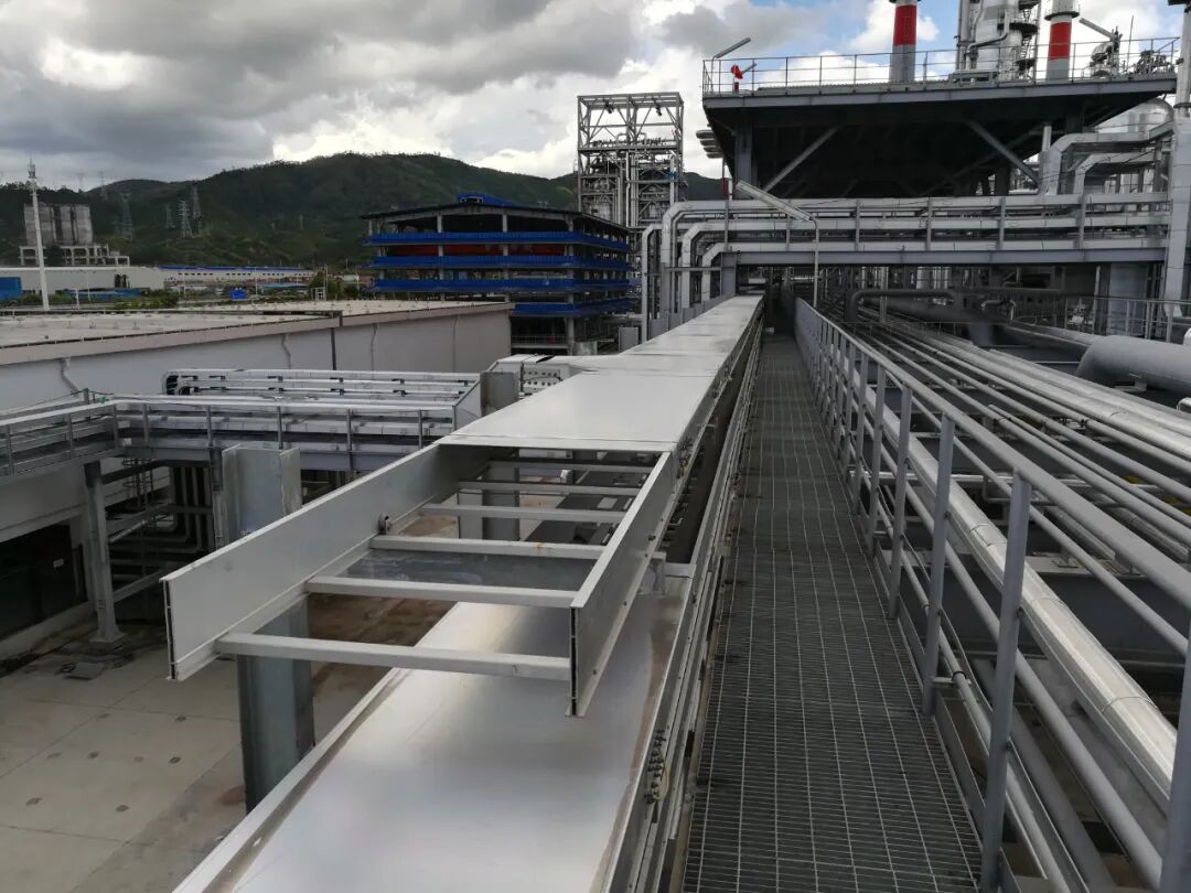

本文汇总电缆桥架何处需设置盖板的要求。
一、相关规范
1、《电力工程电缆设计标准》GB50217-2018
2、《民用建筑电气设计标准》GB51348-2019
3、《石油化工装置电力设计规范》SH3038-2017
4、《电缆桥架安装》22D701-3
二、相关规范的规定
6.2.7 电缆桥架型式选择应符合下列规定:
    1 需屏蔽外部的电气干扰时,应选用无孔金属托盘加实体盖板;
    2 在
易燃粉尘场所,宜选用梯架,每一层桥架应设置实体盖板;
    3 高温、腐蚀性液体或油的
溅落等需防护场所,宜选用有孔托盘,每一层桥架应设置实体盖板;
    4 需因地制宜组装时,可选用组装式托盘;
    5 除本条第1款~第4款规定的情况外,宜选用梯架。
8.5.3 电缆桥架水平敷设时,底边距地高度不宜低于2.2m。除敷设在配电间或竖井内,垂直敷设的线路1.8m以下应加防护措施。(盖板属于防护措施)
8.5.6 当两组或两组以上电缆桥架在同一高度平行敷设时,各相邻电缆桥架间应预留维护、检修距离,且不宜小于0.2m。
8.3.3 电缆架空敷设应符合下列要求
b) 电缆架空敷设时,可采用电缆支架、电缆桥架(梯架、托盘、槽盒)、隧道及钢索悬挂等方式;
d) 架空敷设的电缆应采取防日光直晒、机械损伤和化学液体溅滴的措施;(起码顶层桥架应加盖板)
f) 无铠装的电缆架空敷设时,水平敷设距地面低于2.5m和垂直敷设距地面低于1.8m部分,应有防机械损伤的措施,但明敷于电气专用房间内除外;
g) 当采用无铠装电缆馈电给电动机时,从电缆保护钢管末端至电动机接线盒部分的电缆,宜穿挠性保护管保护;
4、《电缆桥架安装》22D701-3
编制说明:
4.1.4 在易积灰和其他需遮盖的环境或户外场所,电缆托盘、电缆梯架宜带有盖板;户外无孔托盘应设排水孔。
4.2.1 电缆桥架水平敷设时,底边距地面高度不宜低于2.2m。除敷设在配电间或竖井内,垂直敷设的线路1.8m以下应加防护措施。
三、小结
1、采用梯架,主要是考虑其散热性好,比较适合电力电缆。从此角度考虑,不设置盖板,是有利于散热的。
2、设置盖板主要是从以下5个方面考虑:①电气干扰、②粉尘、③高温、腐蚀化学液体溅滴、④机械损伤、⑤日光直晒。
a) 需屏蔽电气干扰时,应选用无孔金属托盘加实体盖板;
b) 易燃粉尘场所,每层桥架应设实体盖板;易积灰场所,宜带有盖板;
c) 应采取高温、腐蚀防化学液体溅滴的措施。宜选用有空托盘,每一层应设实体盖板;
d) 应采取防机械损伤的措施。除敷设在配电间或竖井内,垂直敷设的线路1.8m以下应加防护措施。水平敷设太低时,也需要考虑。(民用2.2m,石化2.5m)
e) 应采取防日光直晒的措施。(起码顶层桥架应加盖板)
3、以上总结的是必须设置盖板的情况,其他情况加设盖板,不算违规。
