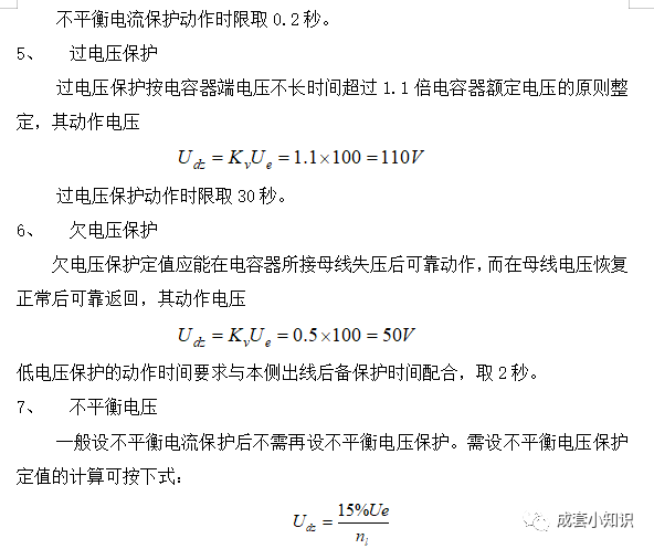

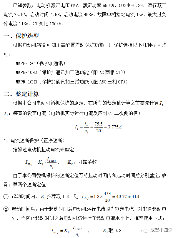

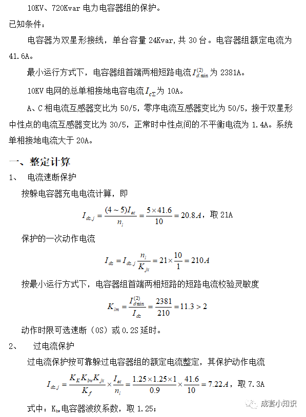

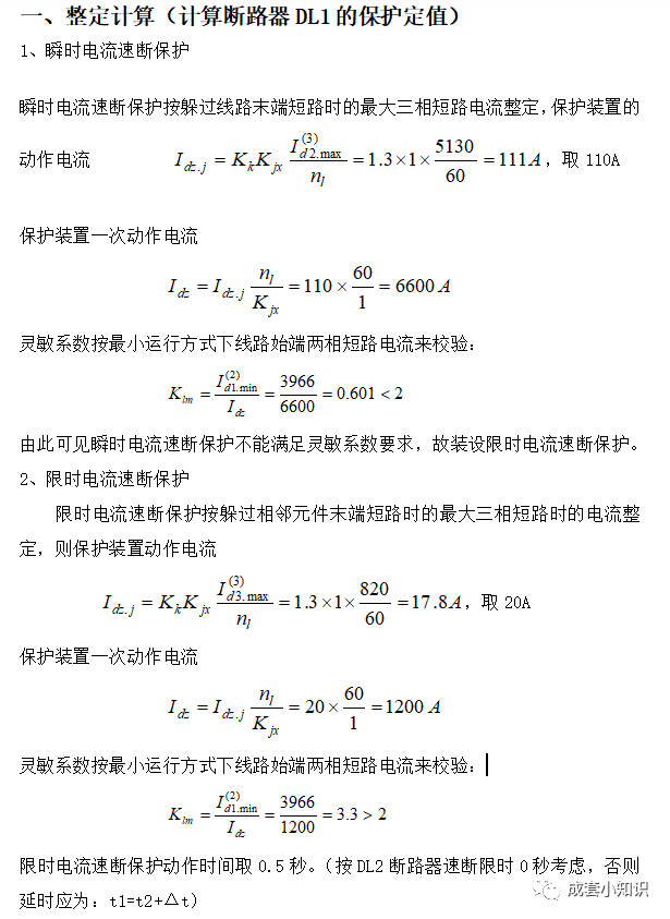

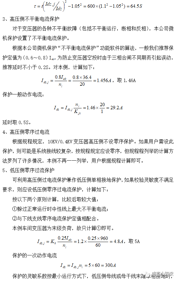

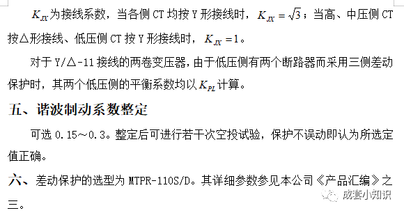

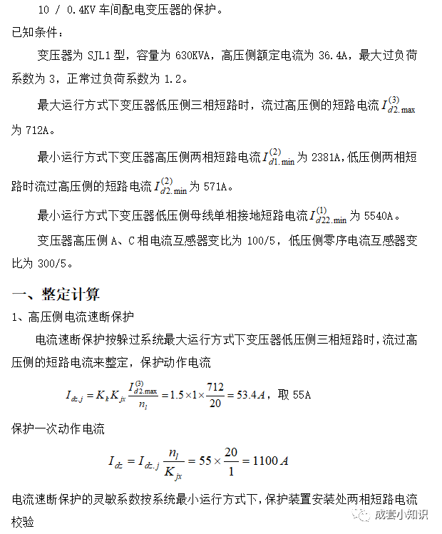

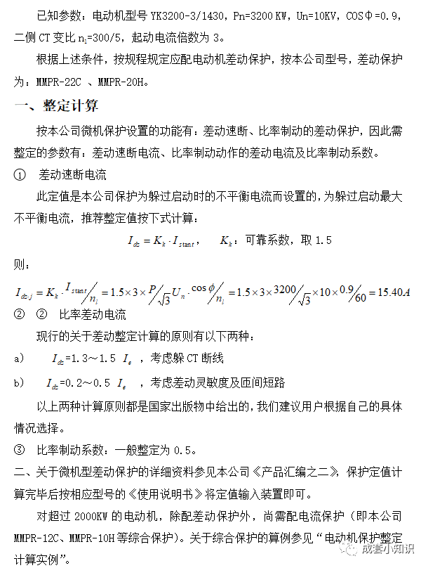

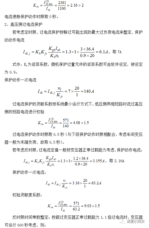

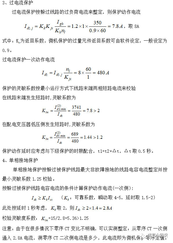

继电保护定值计算实例
发布于:2023-09-26 15:11:26 来自:电气工程/继电保护 [复制转发]
  • 线路保护整定实例
  • 变压器保护整定实例
  • 电容器保护整定实例
  • 电动机保护整定计算实例
  • 电动机差动保护整定计算实例
  • 变压器差动保护的整定与计算
线路保护整定实例
10KV变压器保护整定实例
电容器保护整定实例
电动机保护整定计算实例
电动机差动保护整定计算实例
变压器差动保护的整定与计算
(文章来源:成套小知识  图片来源:成套小知识)
