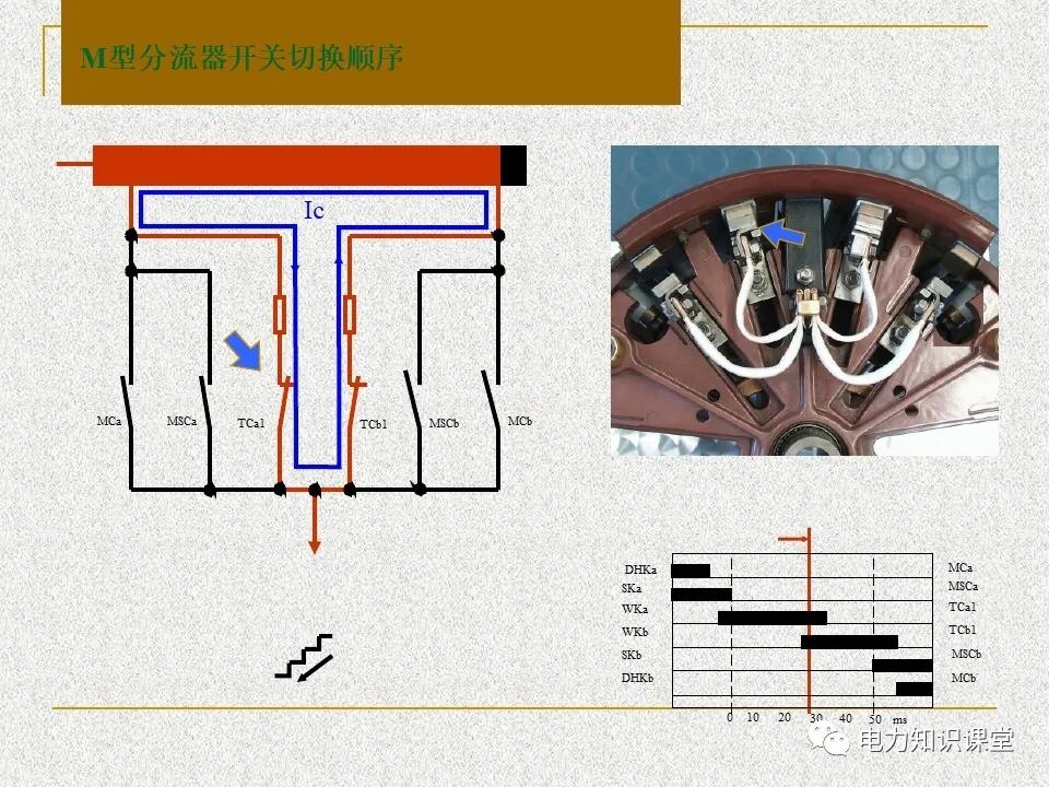

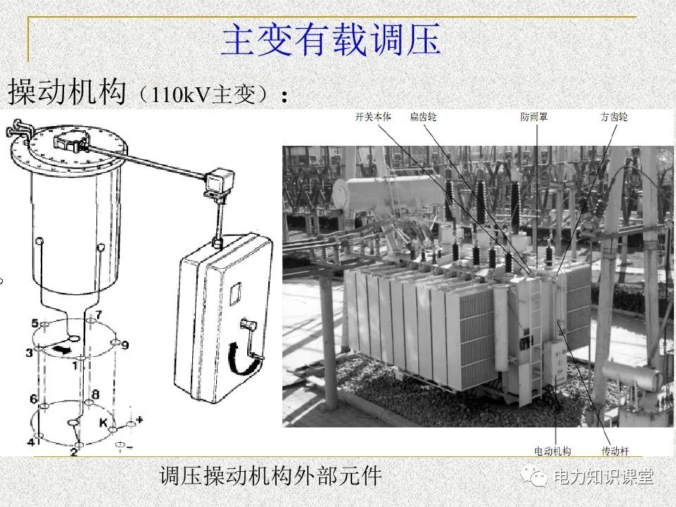

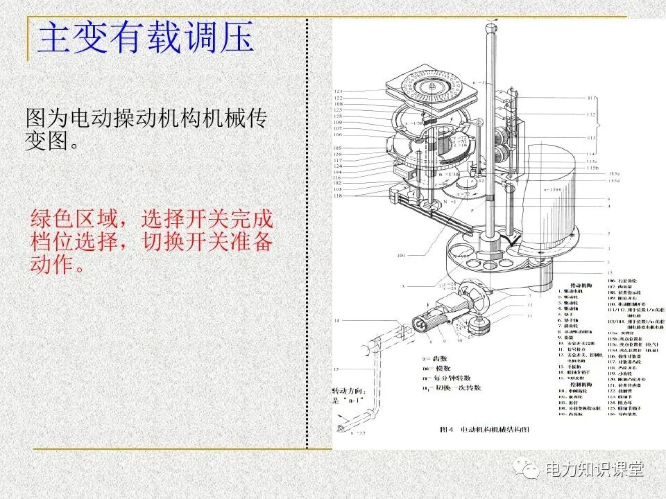

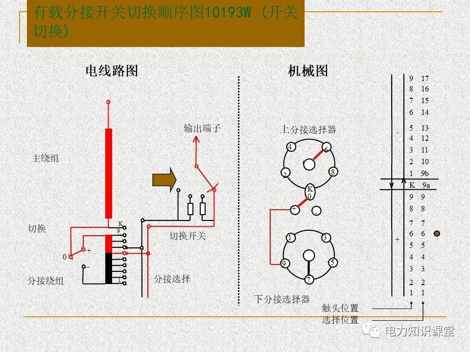

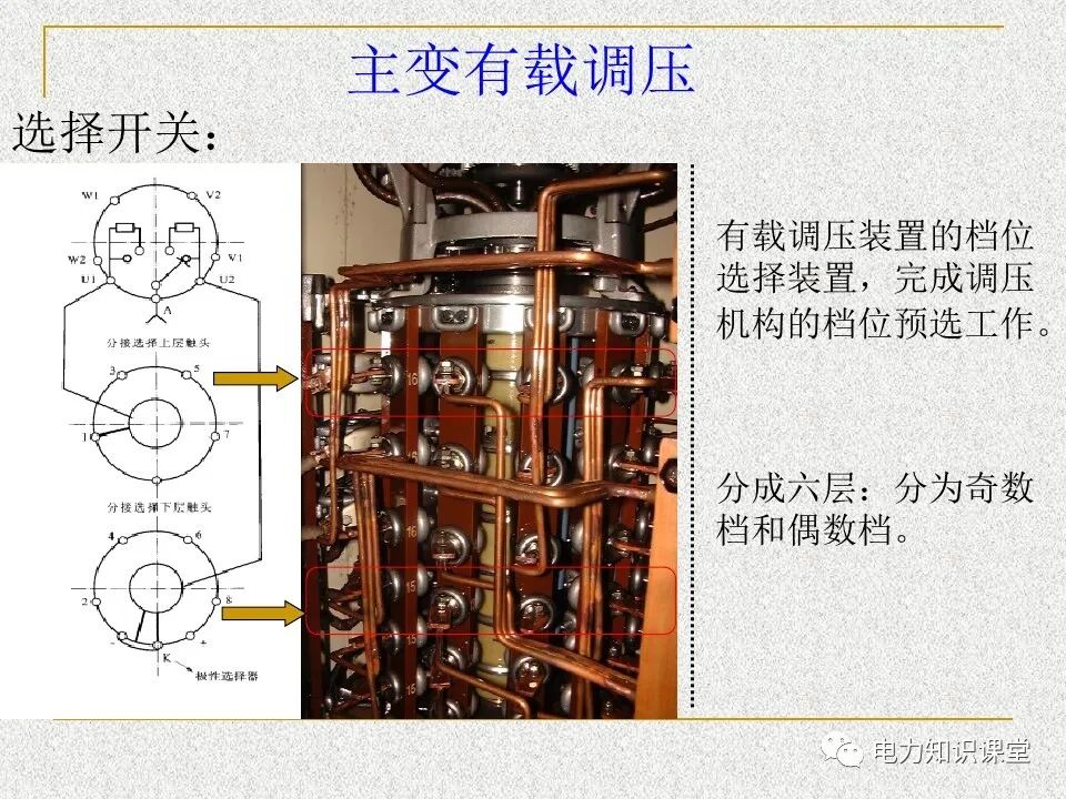

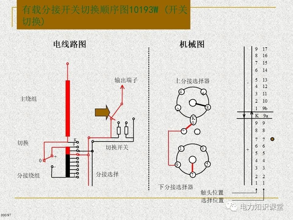

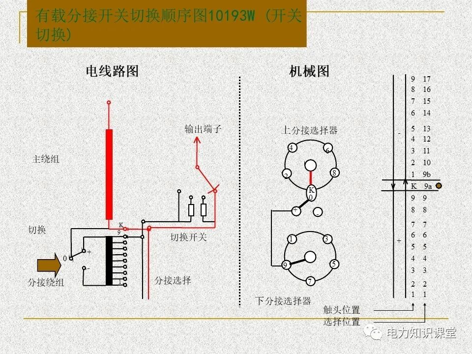

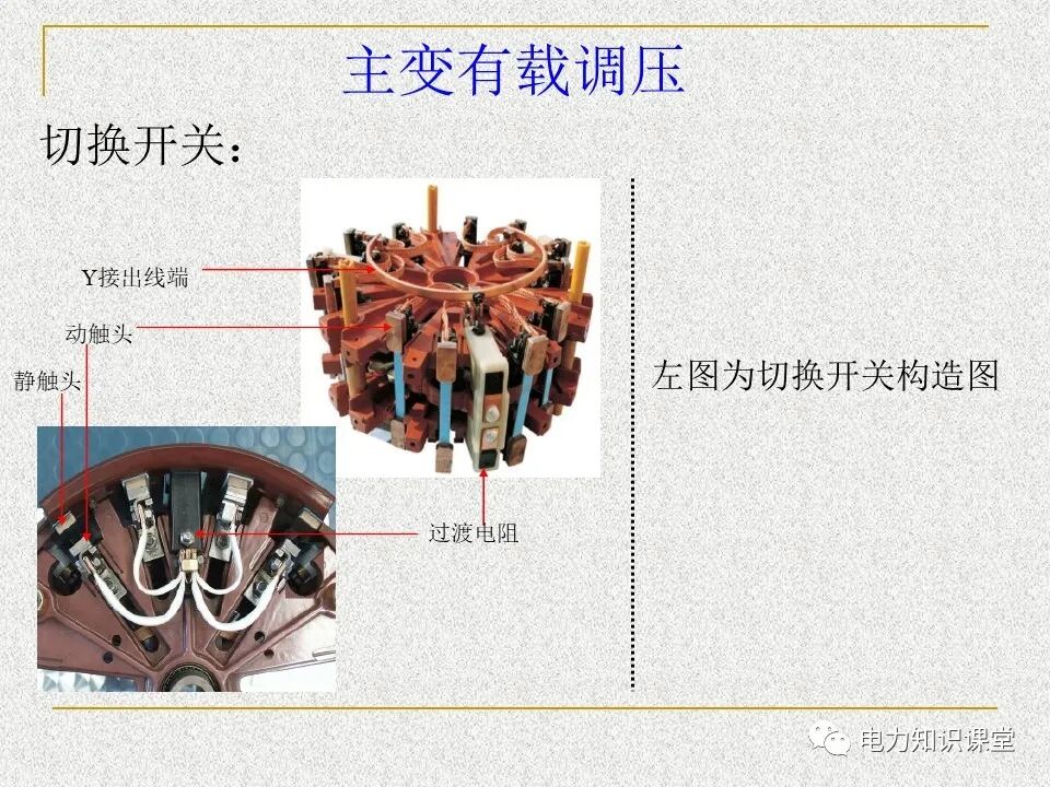

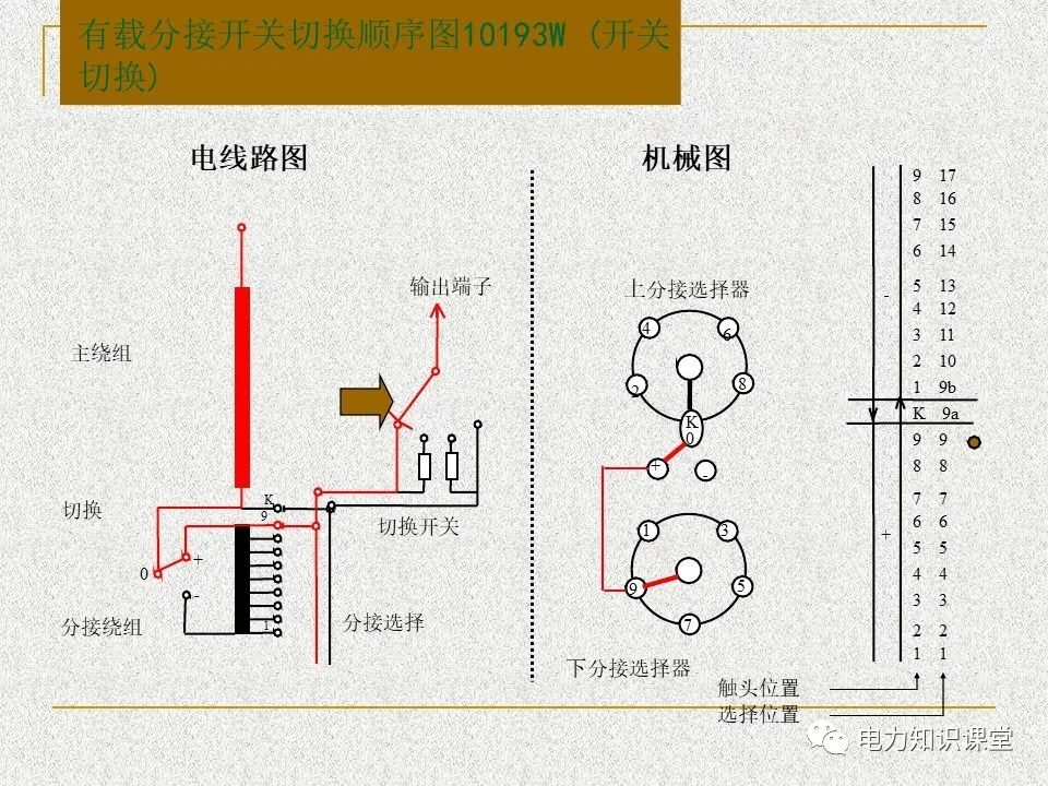

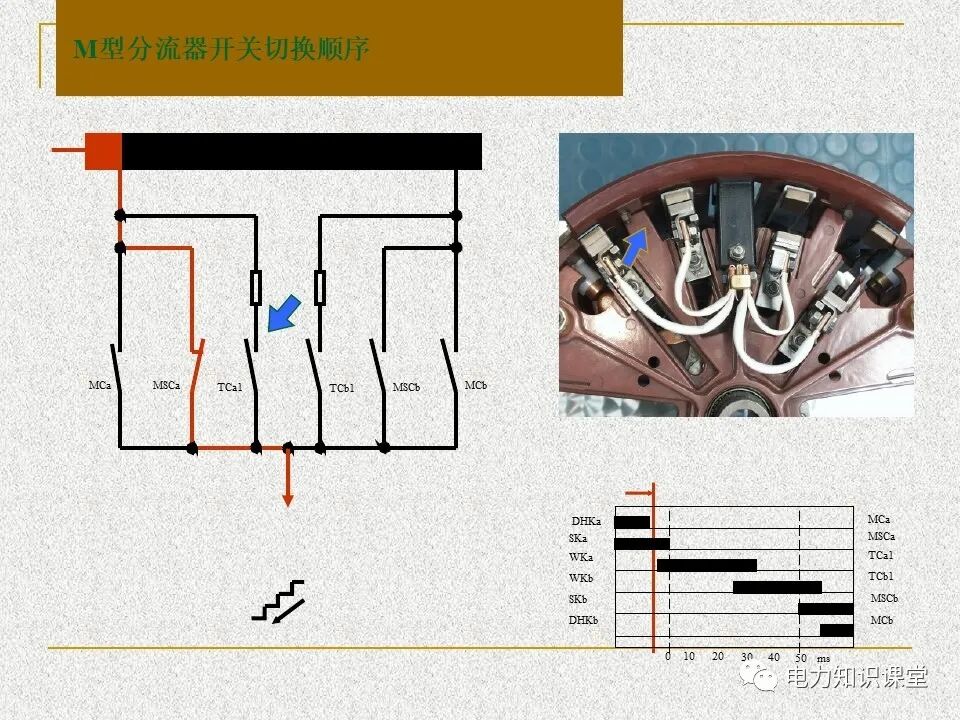

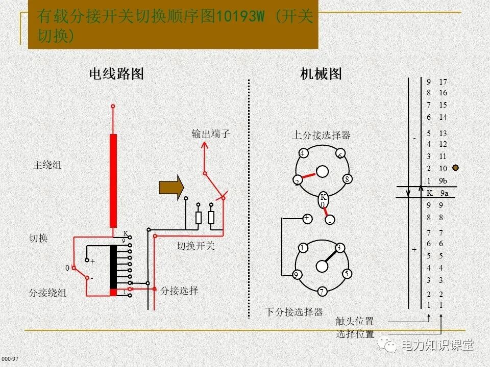

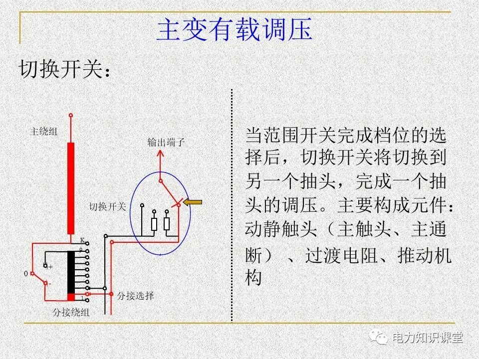

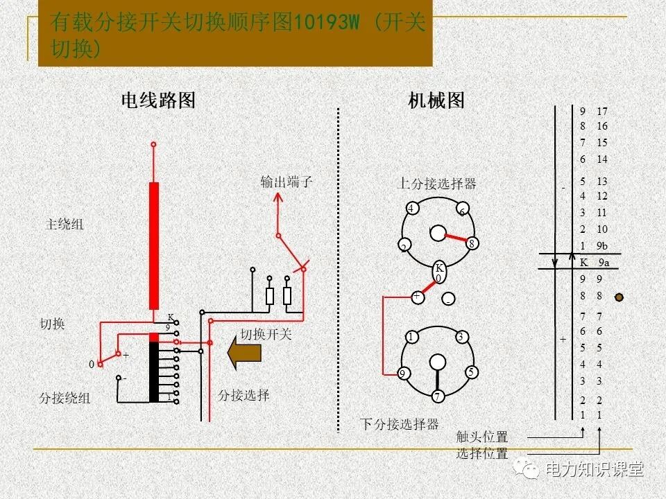

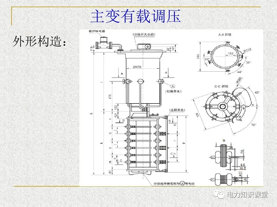

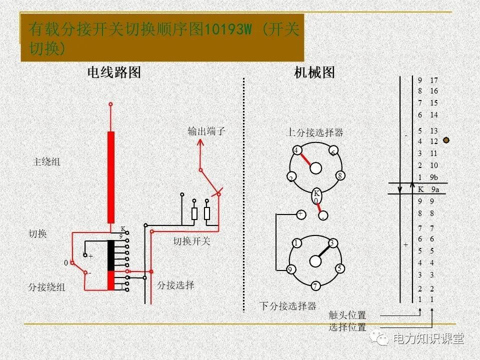

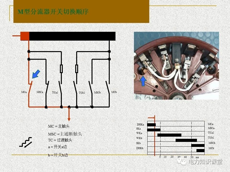

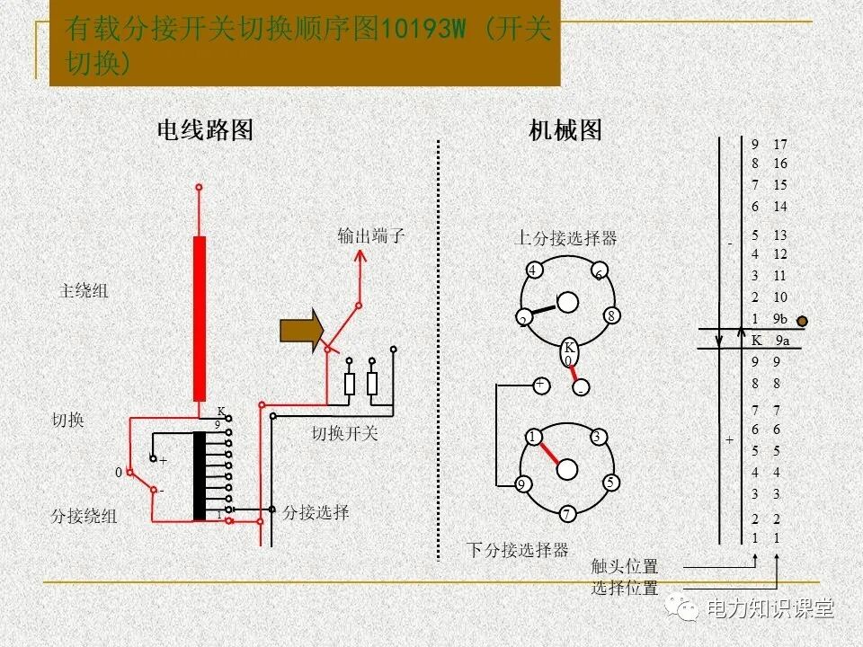

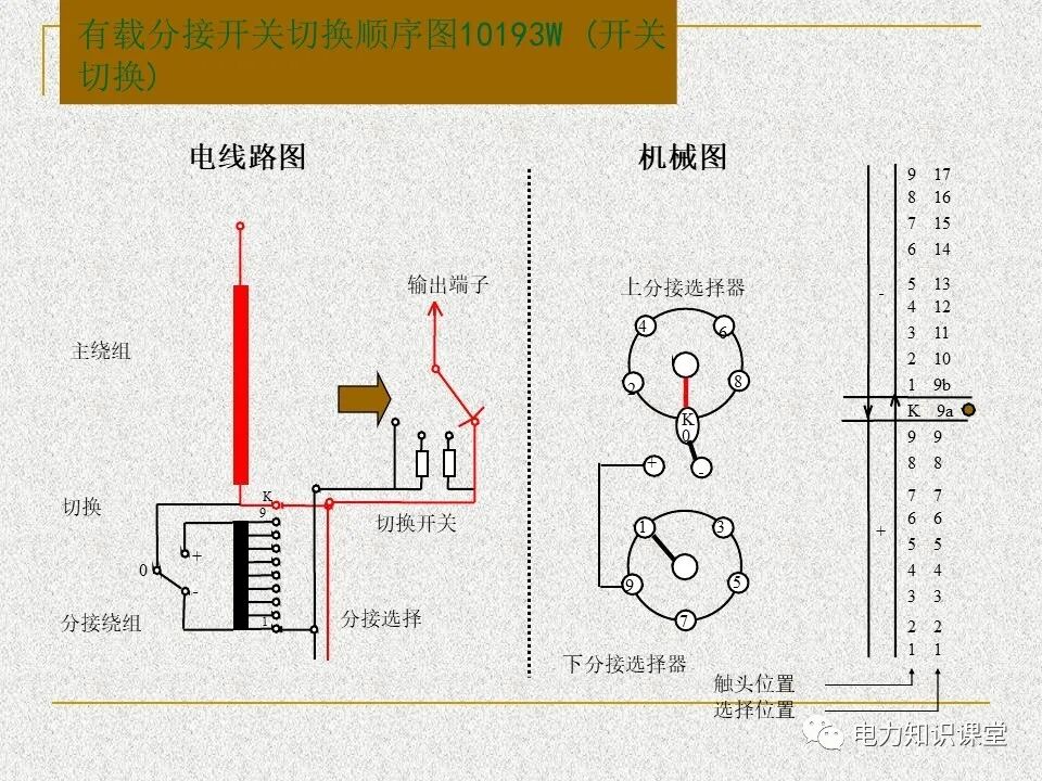

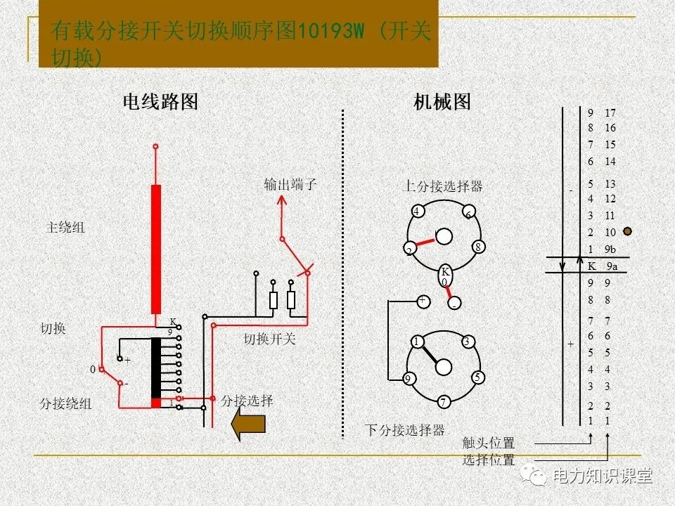

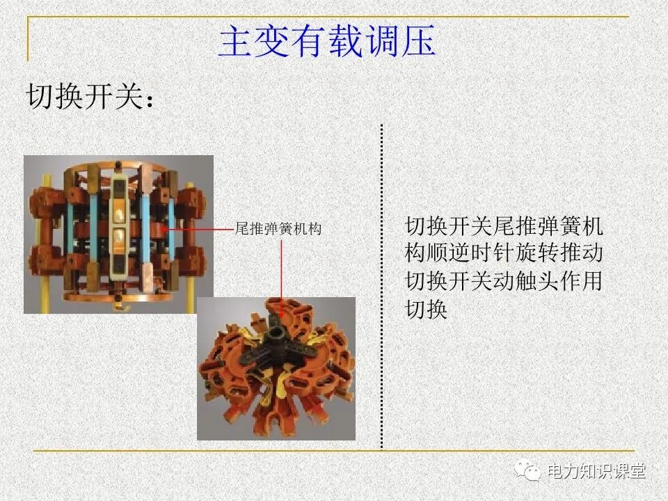

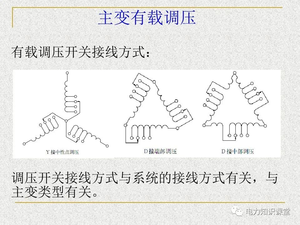

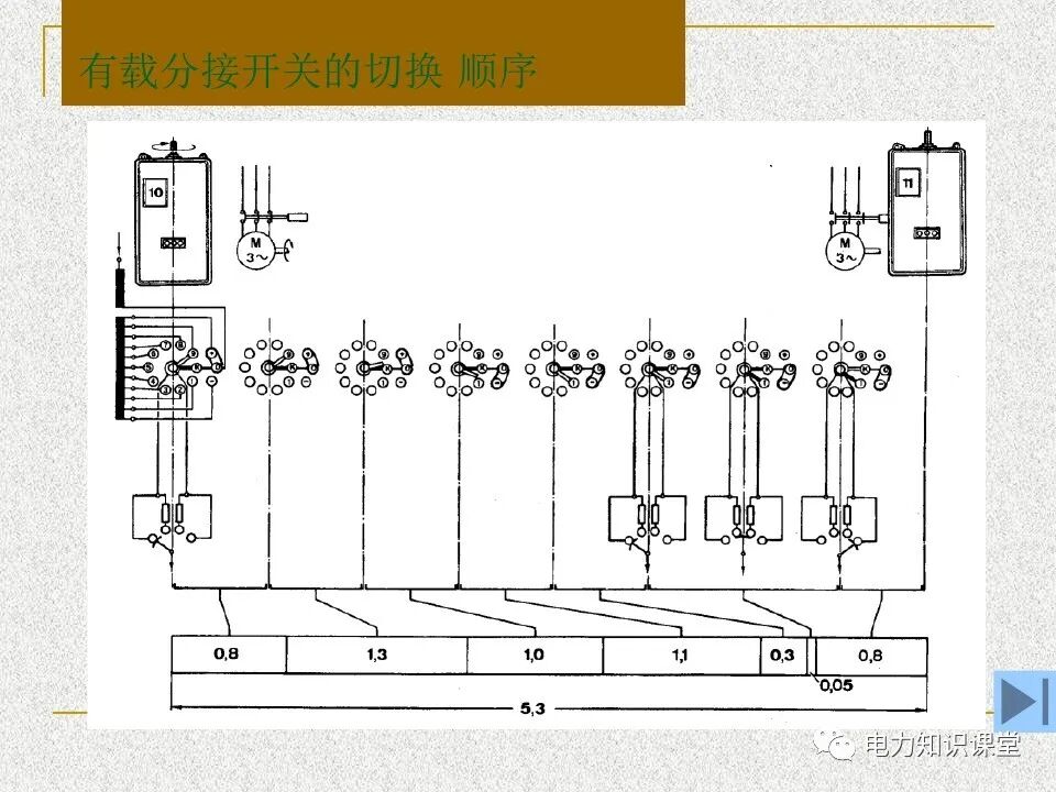

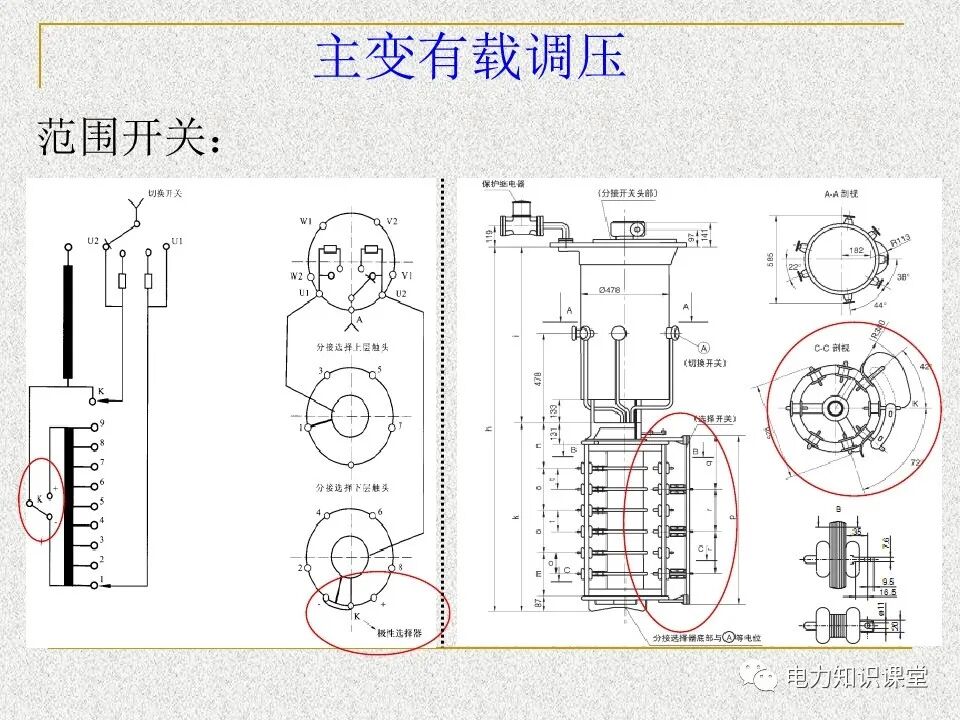

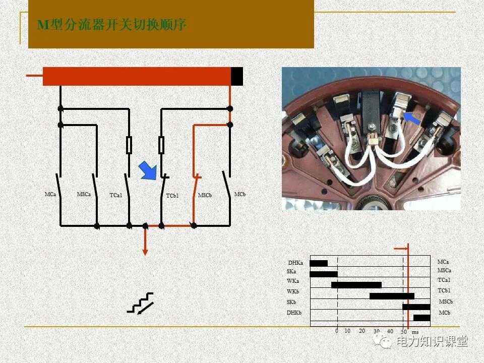

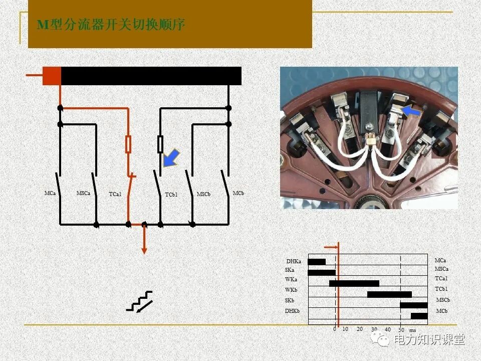

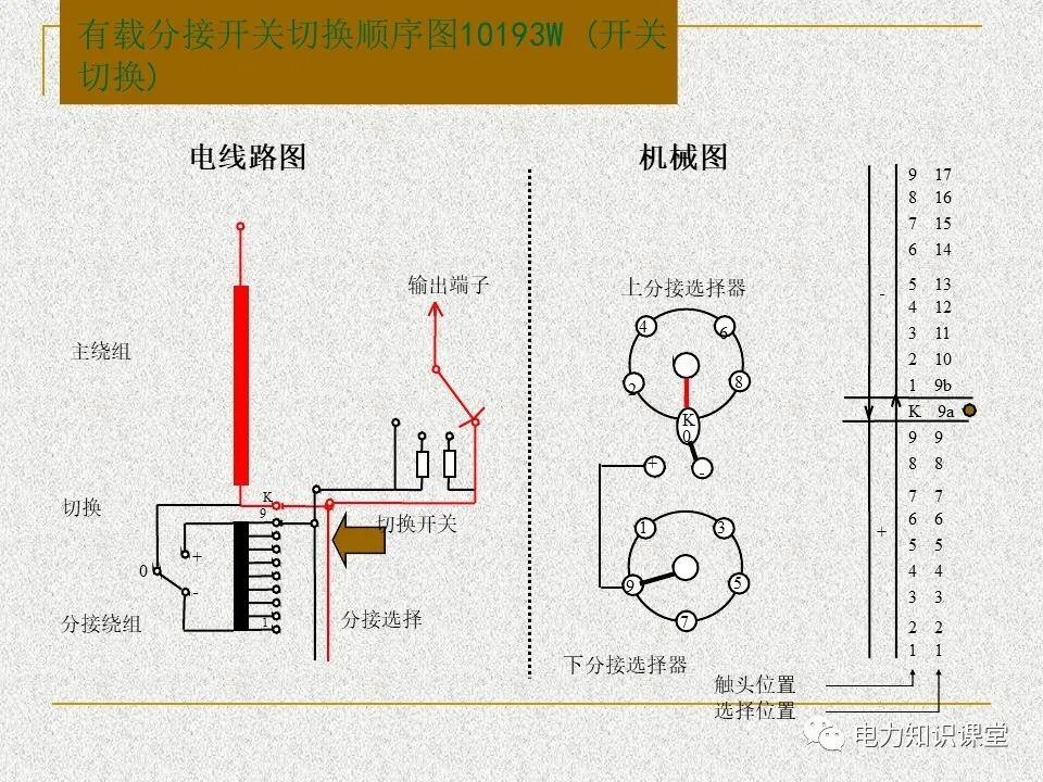

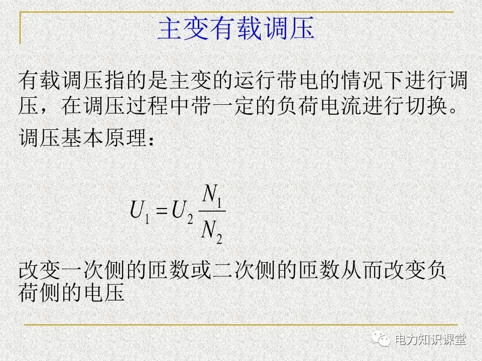

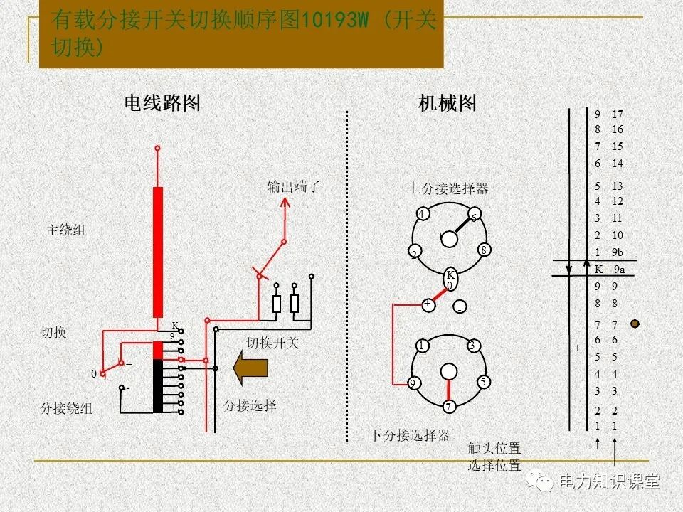

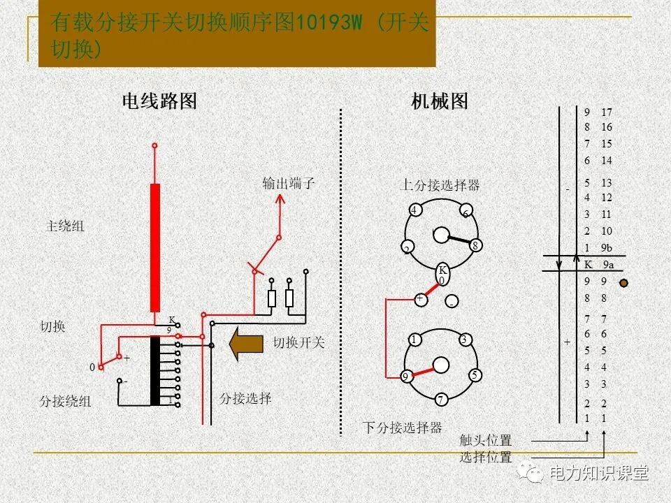

有载调压动作原理:

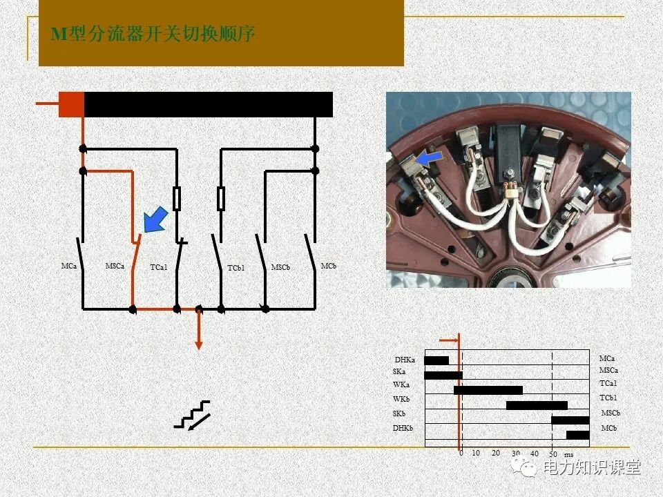

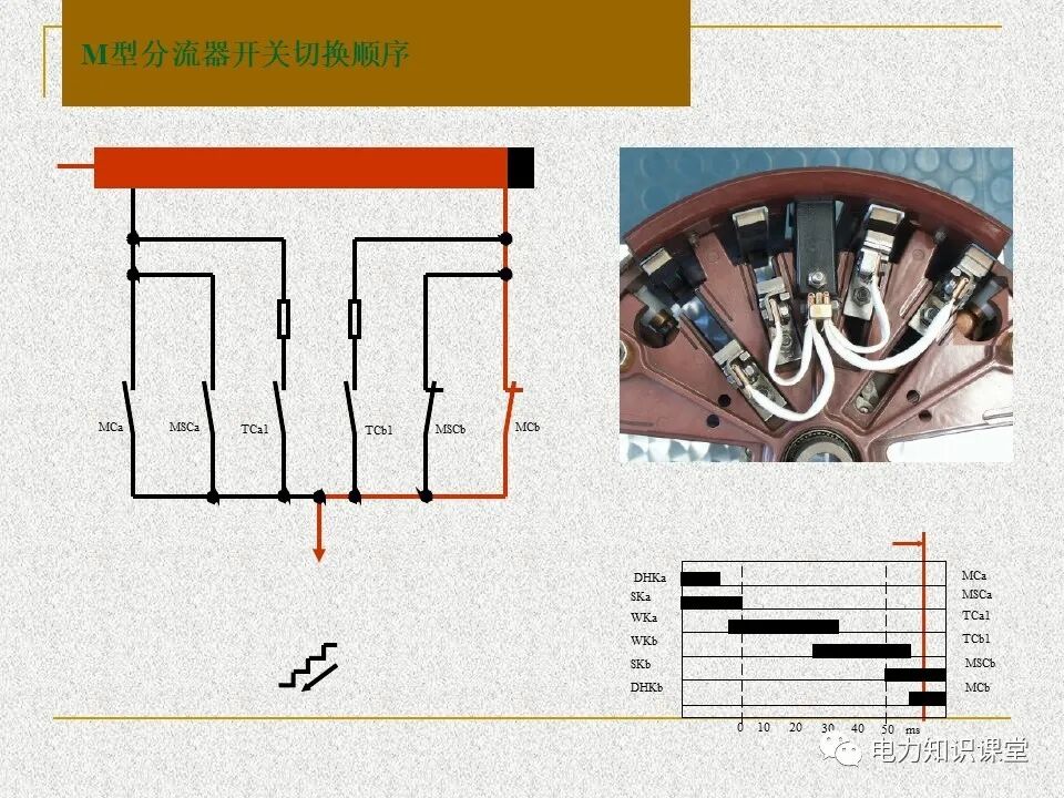

有载分接开关的分接变换分两步进行,第一步先由分接选择器在无负载情况下在分接相邻的分接头上预选,第二步由切换开关把负载电流换到预选好的那个分接头上。

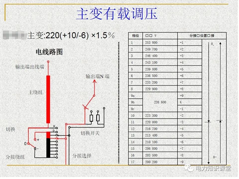

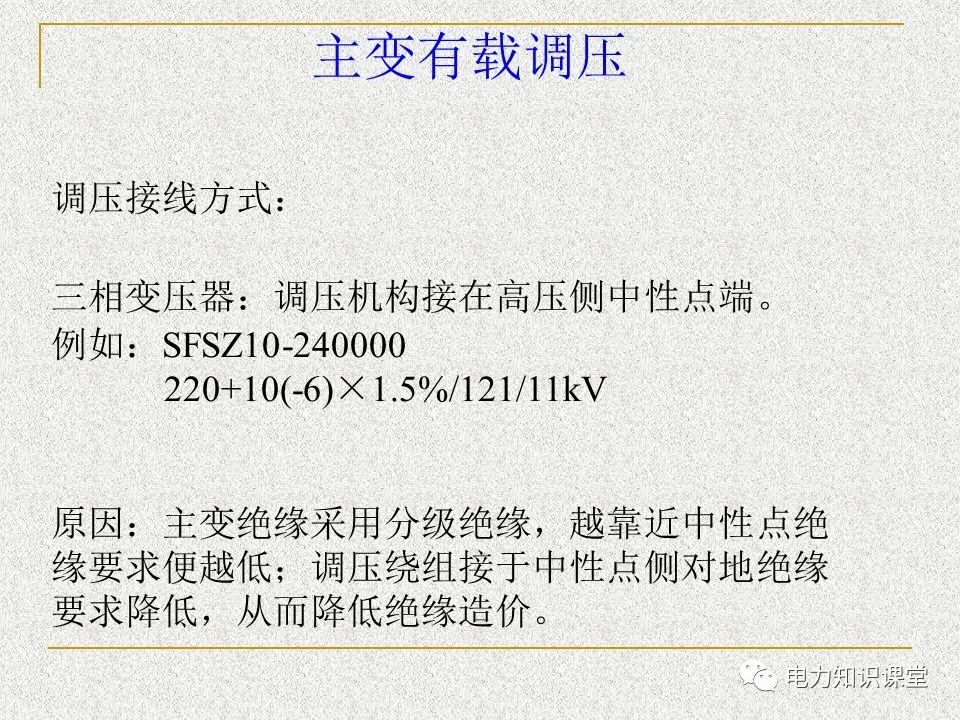

对于降压变电站:

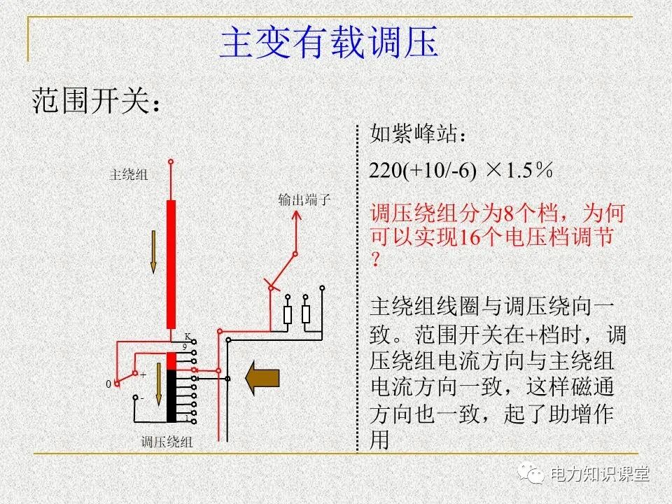

220kV主变调压机构装在高压侧,提高电压应向大档位(17档)调,就是“压高调高,压低调低”;
500kV主变变调压机构装在中压侧压侧提高电压应向小档位(1档)调,就是“压高调低,压低调高”

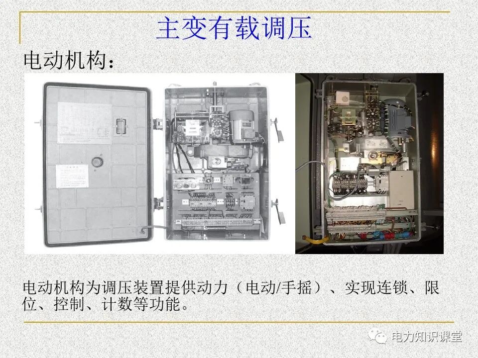

禁止在变压器生产厂家规定的负荷和电压水平以上进行主变压器分接头调整操作。如在有载分接开关控制回路中加装电流闭锁装置,其整定值不超过变压器额定电流的1.5倍,电流继电器返回参数应大于或等于0.9。
操作中出现滑档时应在指示盘上出现第二个分接位置时立即切断操作电源,如有手摇机构,则手摇操作返回到适当的分接位置。
两台有载调压变压器并联运行时,允许在变压器85%额定负载电流以下进行分接变换操作。调压时轮流逐级或同步进行,不得在单台主变连续进行两个及以上分接头的调节。

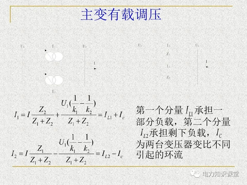

多台并列运行的变压器,升压操作,应先操作负载电流相对较小的一台,再操作负载电流相对较大的一台,以防止过大的环流。降压操作顺序与此相反 。
结论:
1、两台阻抗电压不相同的变压器并联运行时,阻抗电压大的变压器分担负荷偏低,阻抗电压小的变压器分担负荷偏高。
2、有载调压变压器,按升压按钮,该变压器的阻抗变小。现在我们要做升压操作,也就是说要让其他一台变压器阻抗变小,就是要让这台变压器负荷增加。这样,肯定选择让负荷低些的变压器增加负荷。
相反的情况,降压操作,也就是说要让其他一台变压器阻抗变大,就是要让这台变压器负荷减少。这样,肯定选择让负荷高些的变压器减少负荷。
