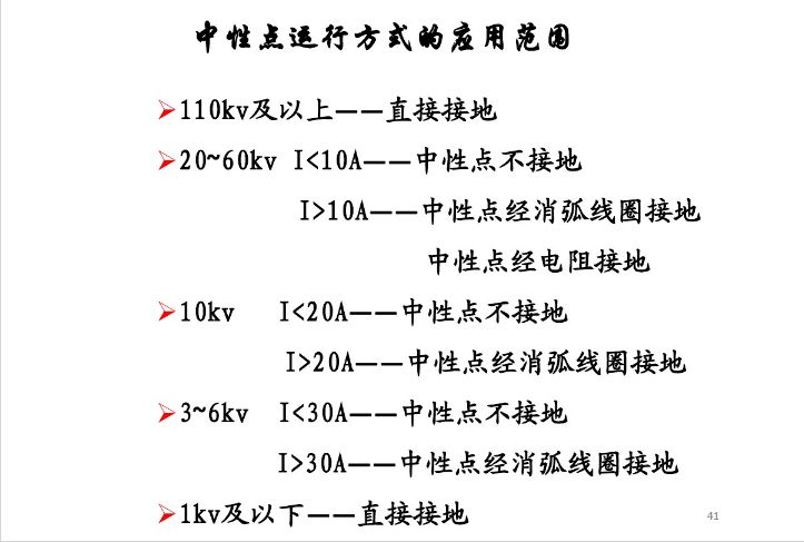

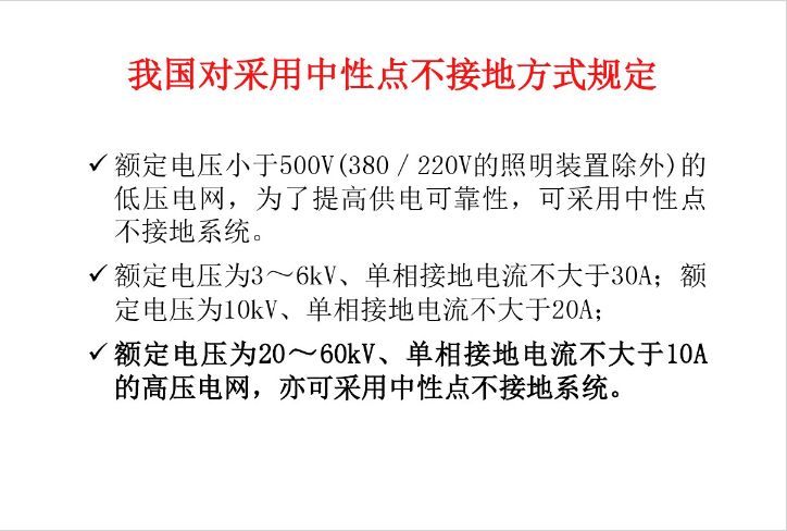

中性点接地方式详解
发布于:2023-09-26 15:08:26 来自:电气工程/电气资料库 [复制转发]
(文章来源:百度文库  图片来源:百度文库)
