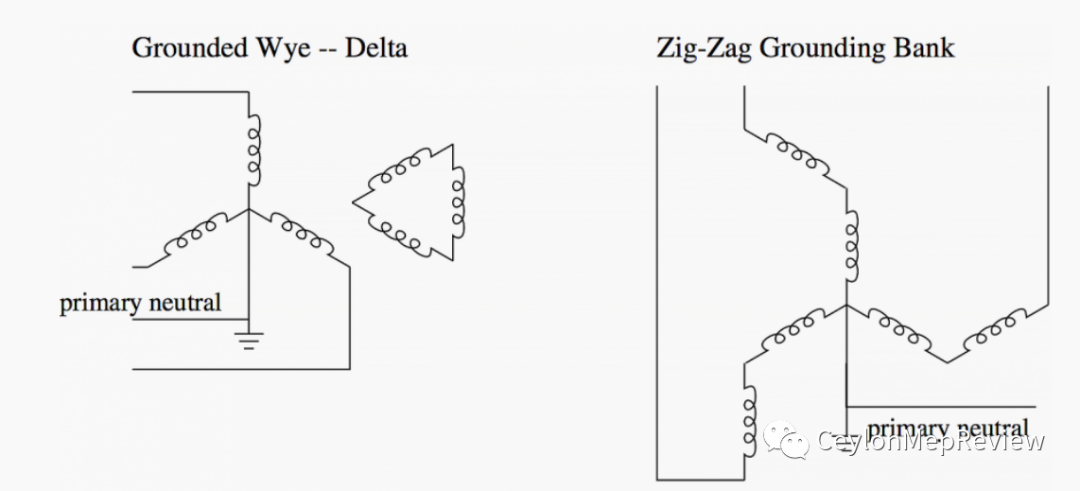

图 1(见下图)显示了两种最常见的接地变压器。之字形连接是使用最广泛的接地变压器。
图 1 - 变压器的接地连接(之字形和接地 "Wye-Delta "形)

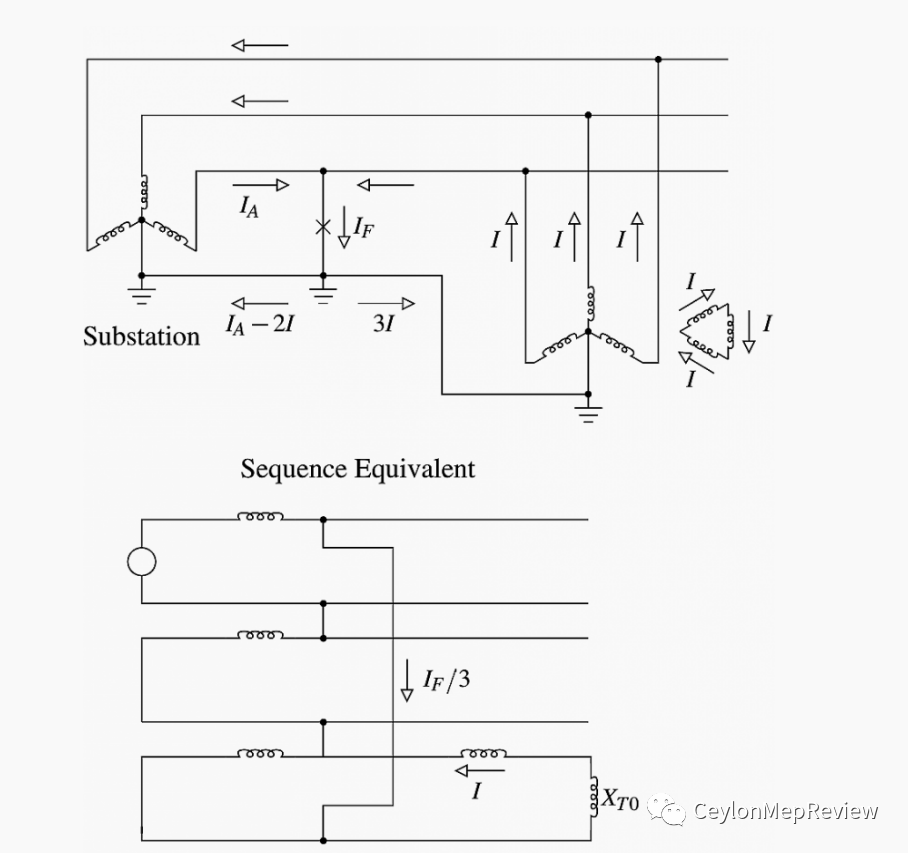

图 2 显示接地汇流排如何为接地故障提供电流。作为配电电路唯一接地源的接地变压器,应在三相电源投入使用时就投入使用。
如果接地变压器丢失,线路接地会导致未故障相的相间中性点电压过高,负载不平衡也会导致中性点偏移和过电压。
图 2 - 接地故障馈电的接地变压器
接地变压器必须处理电路上的不平衡负载以及线路对地故障时的负载。
如果电路的不平衡极小,我们就可以大幅降低变压器的额定值。变压器的额定值只需承载短时(但高幅值)故障,通常使用 10 秒或 1 分钟的额定值。我们还可以选择接地变压器的阻抗来限制接地故障电流。
