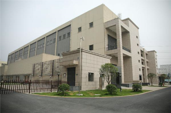

全户内变电站,主变压器及全部高低压电气设备均布置在户内。
该类型变电站减少了总占地面积,但对建筑物的内部布置要求更高,具有紧凑、高差大、层高要求不一等特点,易满足周边景观需求。
适宜在市区居民密集地区,或位于海岸、盐湖、化工厂及其他空气污秽等级较高的地区建设。
