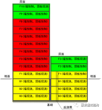

(4)装配式建筑的沉降后浇带布置,应注意地上预制层墙板板无法布置后浇带,可将预制层边跨采用现浇结构(通常会导致预制率不足)并布置后浇带,或预制层不设置后浇带,较高的结构先施工一部分楼层,沉降稳定后,先封闭现浇层的后浇带再施工其余预制层部分。
预制层不设置后浇带时,施工顺序示意:1.施工黄色区域(低楼的现浇层数,不含预制顶板)→2.施工红色区域(高低楼的地上层数差值)→3.沉降观测稳定后封闭后浇带→4.两塔楼同时且逐层施工绿色区域(低楼地上预制层数)。其他不同层数的高低楼层组合的,同样按此原则分四步施工,应保证两楼的黄色区域和绿色区域的层数分别相同。
          图1 装配式建筑施工次序示意
