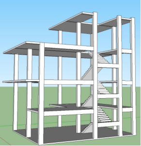

3、框架结构
框架结构靠柱子、梁支撑上部楼板,并靠柱子、梁组成的“框架”抵抗地震力。
同样的,框架结构中柱子、梁是需要承重构件,不能随便拆除,如果需要拆除,必须做好加固措施,但框架结构中的墙体均为非承重墙,可以灵活拆改。

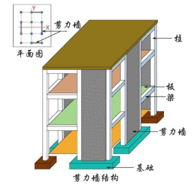

4、剪力墙结构
剪力墙结构靠剪力墙和连梁支撑上部楼板并抵抗风荷载和地震作用,混凝土剪力墙和连梁为重要承重构件,不可随意拆除,如果需要拆除,必须做好加固措施。

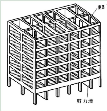

5、框架-剪力墙结构
框架-剪力墙结构是由梁、柱框架与剪力墙组合而成的结构。
框架-剪力墙结构靠梁、柱和剪力墙支撑上部楼板并抵抗风荷载和地震作用,梁、柱和剪力墙为重要承重构件,不可随意拆除,如果需要拆除,必须做好加固措施。
