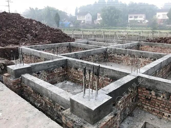

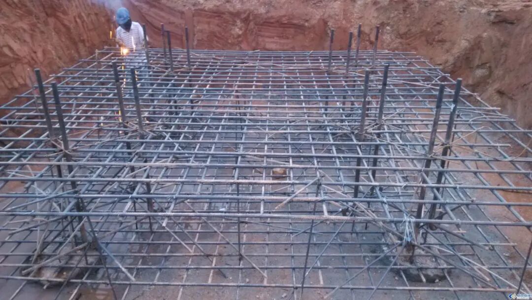

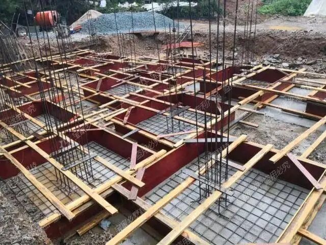

通常情况下,在建造框架结构的建筑时,我们会选择使用独立柱基础,而在建造砖混结构的建筑时,则更倾向于使用条形基础。不过,也有少部分情况下,我们采用筏板基础搭配框架结构,但需要注意的是,这种方式的成本较高,因此使用的场合比较有限。
▲独立柱基础图
▲筏板基础图
▲条形基础图

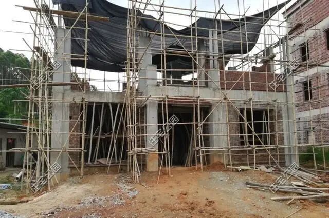

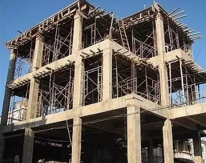

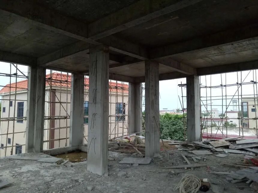

建筑的框架结构包括梁、柱、板和楼梯等,这些组成部分相互连接,形成整体性结构。通常,我们会先用钢筋和混凝土来浇筑框架结构,然后再填充墙壁。
▲框架结构图

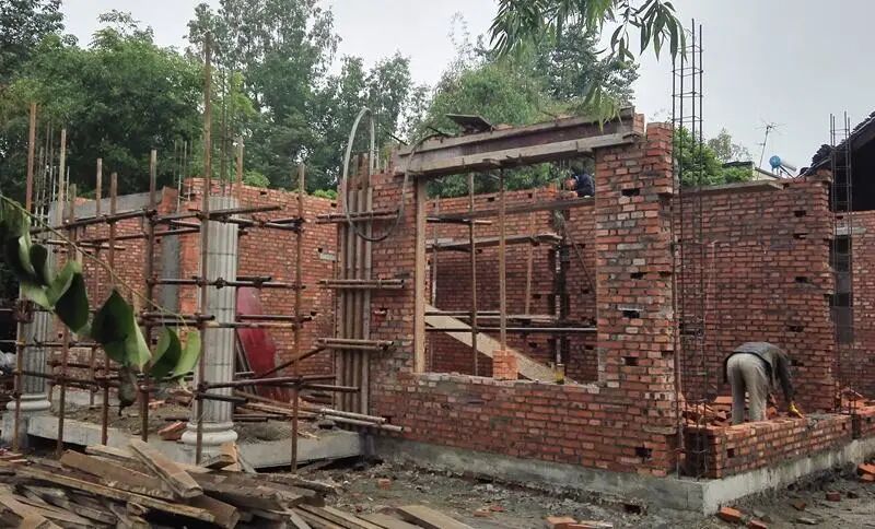

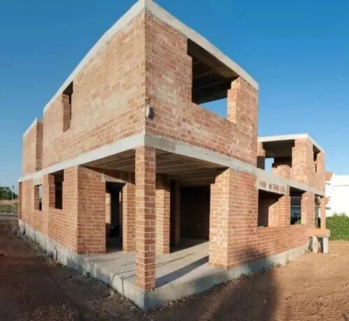

砖混结构的建造顺序是先砌墙,同时预留构造柱位置,再通过浇筑构造柱、梁和板的方法来加固墙体,以达到整体承重的效果。
▲砖混结构图

框架结构是负责支撑荷载的,因此房屋具有更好的整体刚性和完整性。相比之下,墙体只是填充物,不负责承受重量。即使发生墙体裂缝或坍塌,基本上不会影响房屋的结构安全。
砖混结构是墙体竖向承重,地震波是横向波,如果地震来袭,墙体的抗震就比较差,受到的破坏就比较严重。
6级以下的抗震区选择砖混结构就没什么问题了。采用规范做法、按设计要求增设圈梁、构造柱等抗震构造措施,其抗震性也满足设计要求,一般没问题的。

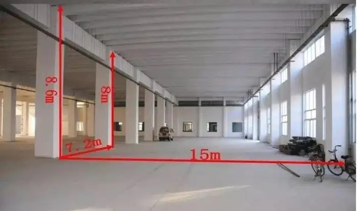

砖混结构墙体的宽度一般不超过5米,框架结构则能实现较大的跨度。如果需要大的空间,砖混结构是实现不了的。
