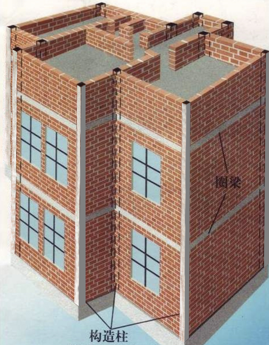

多层住宅
  • 砖混结构
砖混结构示意图
构造柱、圈梁形成对砌体的约束,在地震时能保持墙体的完整性。
砖混结构是采用砖墙和钢筋混凝土梁板等构件一起来承重的混合结构体系,这一结构的住宅绝大部分的砌块墙体都属于承重墙。砖混结构中承重墙最多。承重墙及混凝土梁、柱均不能拆改。

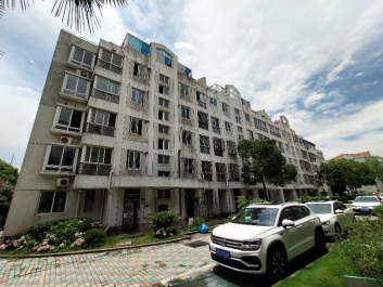

砖混结构的住宅

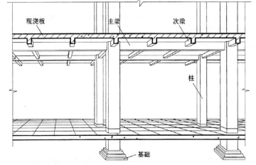

  • 框架结构
框架结构示意图
框架结构是指钢筋混凝土梁柱构成的框架作为建筑承重的结构体系,梁和柱一起承担建筑的水平和竖向荷载。
在框架结构中,柱和梁是承重构件,严禁敲除,柱和梁上不可凿洞口。

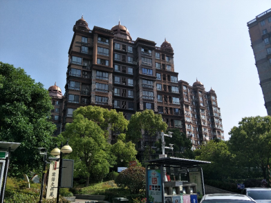

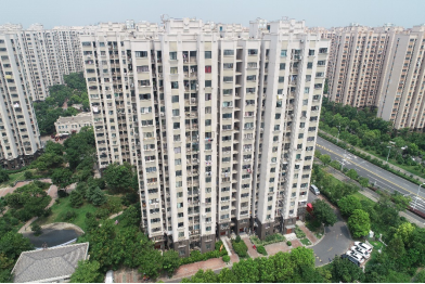

高层住宅

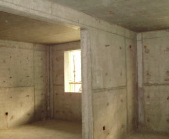

  • 剪力墙结构
剪力墙结构,室内局部视角
剪力墙结构是用钢筋混凝土墙板和梁来共同承受重力和风力、地震力的结构,这种结构在高层住宅中被大量运用。
这类结构的住宅所有钢筋混凝土的墙体、柱、梁都是承重构件。

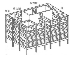

  • 框架剪力墙结构
框架剪力墙结构示意图
框架剪力墙结构也称框剪结构,这种结构是在框架结构中设置一定数量的钢筋混凝土墙板,以柱、墙和梁三种钢筋混凝土构件来共同承受重力和风力、地震力的结构。
框架剪力墙结构住宅
